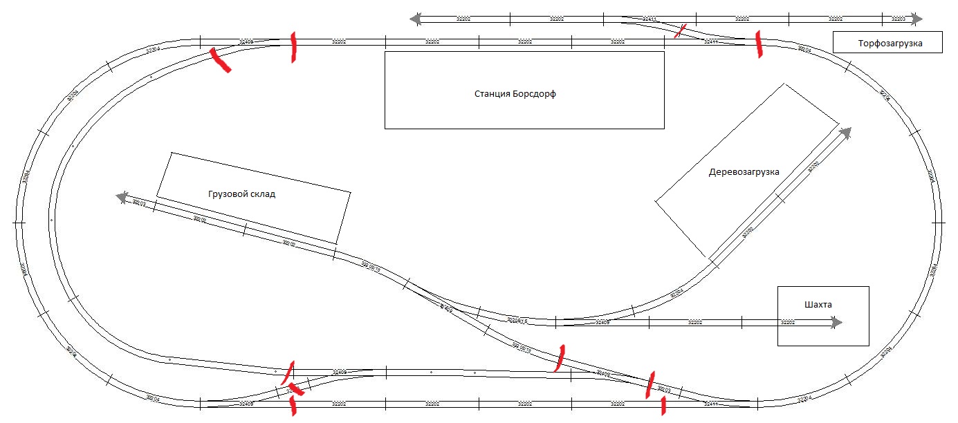

Постепенно размышляю над расположением объектов.
Незавершенная версия макета, скорее всего буду модернизировать путевую схему.

Данил, зачем вам столько тупиков? Ведь макет красив в динамике...

Ну тут скорее уже вкусовщина

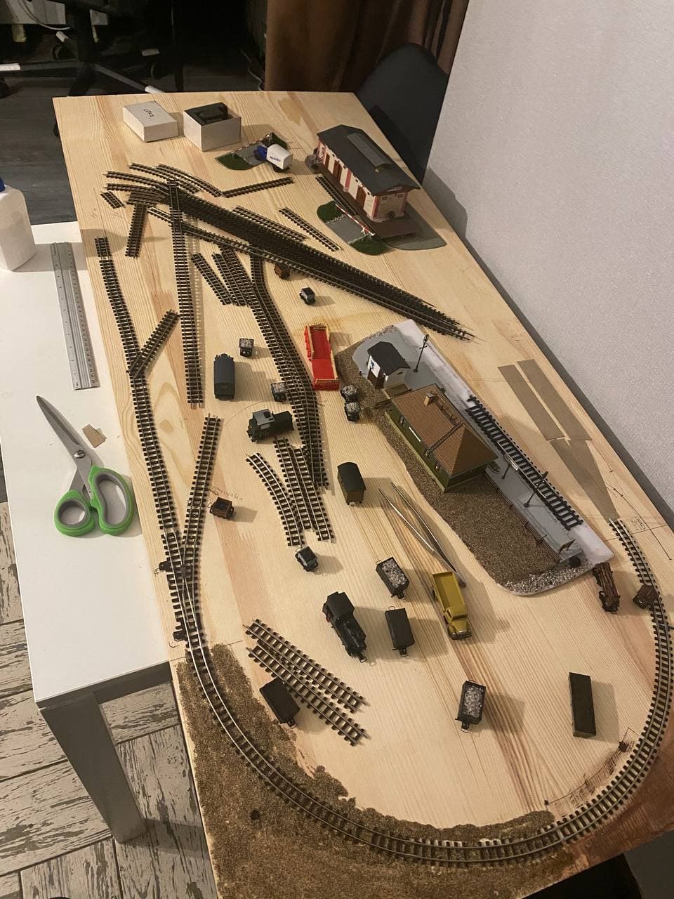

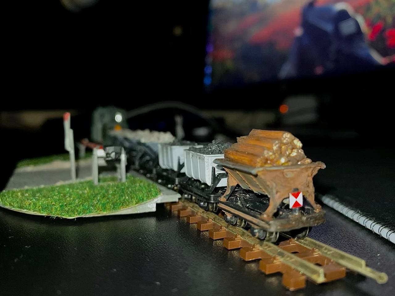

Небольшой апдейт по макету, решил сделать подложку из проклееной клеем пва жесткой бумаги.
Некоторые модели привел в порядок, замонтировал станцию на макет, т.к. с учетом ее габаритов будет строиться внутренняя путевая схема.
Сделал вагоны торфовозы и декоративную сцепку на советский манер, замонтировал часть переезда.
Добавил фигурку машиниста в кабину паровоза.
В ожидании приезда стрелок, и будем продолжать монтаж пути.

Тоже начал собирать материал для макета примерно такого же размера, вижу что идея изолировать почти все отрезки не только у меня !!) один вопрос а как изолировать участки на п=образном профиле,нужно удалить те стыковочные язычки и заменить на чтото пластмасовое_railmodel писав: ↑06 січня 2022, 01:02Тогда имеет смысл подойти системно и устроить изолирующие стыки везде, где они могут понадобиться (притом по обеим рельсовым нитям), с выводом проводов на коммутационную панель.Alan_Lopatin писав: ↑05 січня 2022, 21:32Тоже думал о полной разбивке на участки с двумя раздельными системами питания
А уж на этой панели выполнять все межсоединеия и вывод на разъёмы для подключения системы управления. Потому что перекоммутировать на панели на порядок проще, чем на самом макете.

На П-образ раньше выпускали отдельный короткий участок прямой, с разрывом и пластиковой прокладкой, но боюсь сейчас такое только искать по барахолкам и сайтам обьявлений.Вальдемарас писав: ↑18 січня 2022, 17:11Тоже начал собирать материал для макета примерно такого же размера, вижу что идея изолировать почти все отрезки не только у меня !!) один вопрос а как изолировать участки на п=образном профиле,нужно удалить те стыковочные язычки и заменить на чтото пластмасовое_railmodel писав: ↑06 січня 2022, 01:02
P.S. Стучите в личку, отдам за сущие копейки прямые рельсы П-профиля
