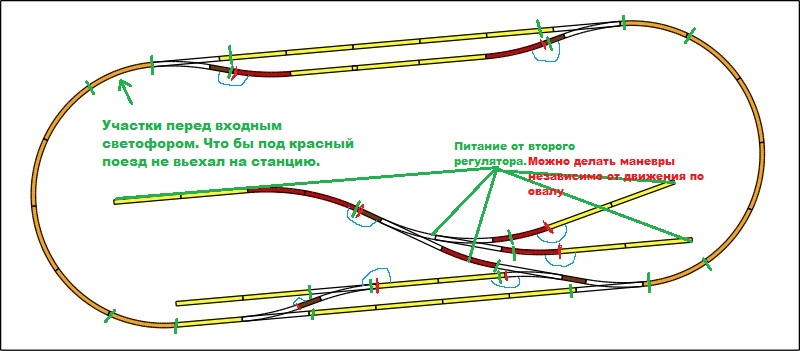

Подумываю над частичной изоляцией некоторых участков маршрута для создания возможности раздельного управления составами на ветках.
Красным отмечены изоляционные клипсы на маршруте. Синим провода через выключатель, выключатель обесточивает одну из рельс на макете, делая движение поезда невозможным.

А может быть так?

ЭВРИКА! Тоже думал о полной разбивке на участки с двумя раздельными системами питания :D все мысля крутилась в голове а понять реализацию не мог. Думаю сделать отключение питания по всем левым рельсам, и включать каждый нужный участок в тот момент пока это необходимо. Плюс отдельный вывод на пульты светофоров и стрелок.

Тогда имеет смысл подойти системно и устроить изолирующие стыки везде, где они могут понадобиться (притом по обеим рельсовым нитям), с выводом проводов на коммутационную панель.
А уж на этой панели выполнять все межсоединеия и вывод на разъёмы для подключения системы управления. Потому что перекоммутировать на панели на порядок проще, чем на самом макете.

Вот так и думаю, изолировать каждый отдельный участок с возможностью его включения через панель.

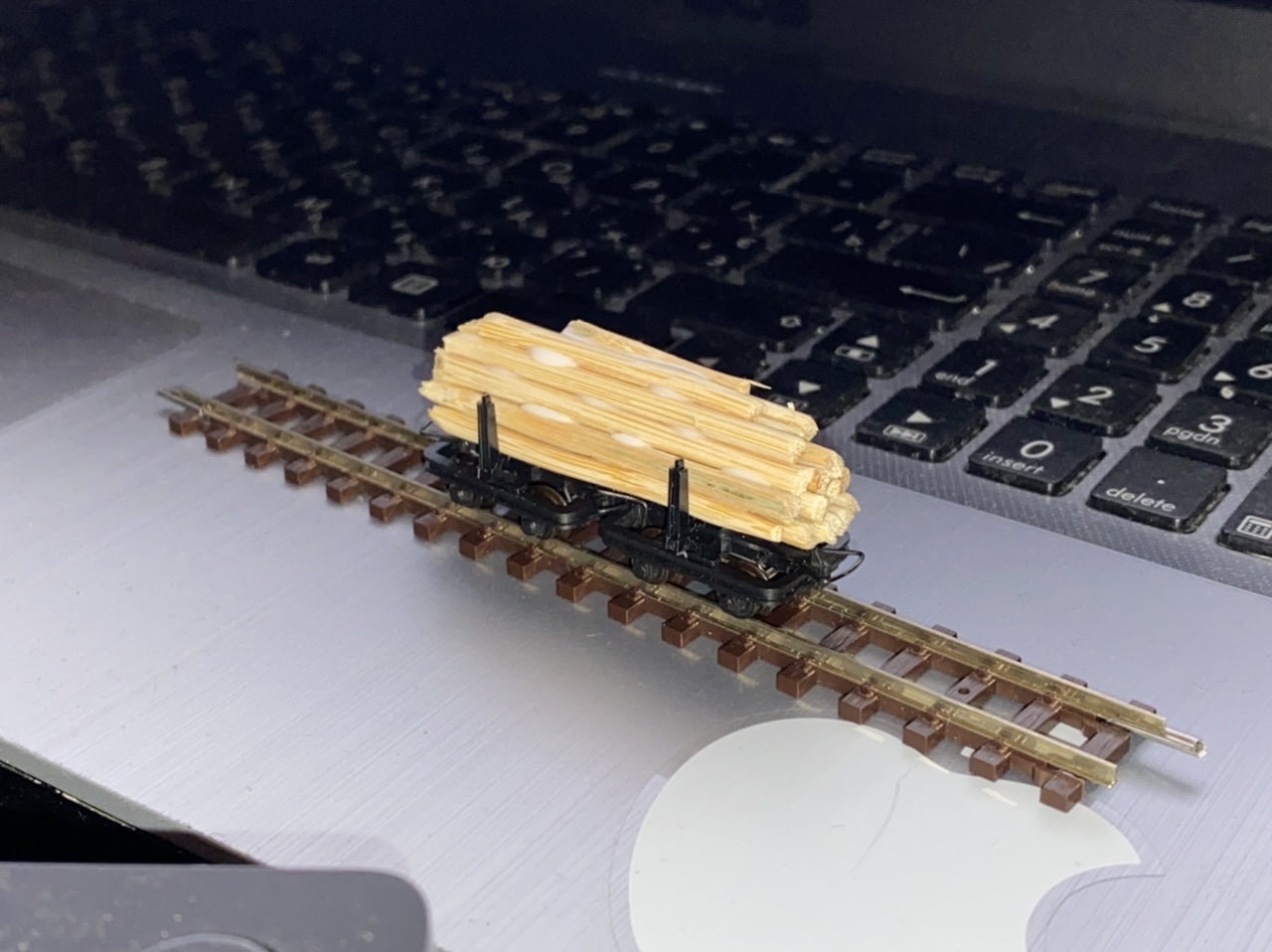

От ожидания приезда заказа с рельсами скука сьедает :mrgreen:
Решил разбавить ожидание микроподелками для подвижного состава
Ну и окрашенный вариант с паровозом

Покрыл эпоксидкой держатели деревянных стволов. Теперь две колесные пары двигаются фиксированно согласно своих осей. Скоро покрою краской дабы скрыть следы смолы и добавлю декоративные цепи.
Фотка с части макета :P
