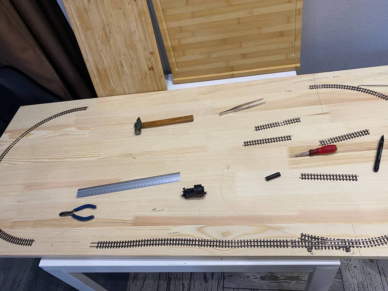

Re: Строим аналоговый H0e макет для смарт-квартиры
Апдейт !
В ближайшем строительном гипермаркете был куплен мебельный щит 140 на 60 см.
Добавлены подушечки на заднюю часть доски, расчерчено примерное расположение элементов пути, скоро доведу до конца фиксацию элементов.
Елементи небажано кріпити прямо до столу - шуміти буде. Потрібна підкладка. Бюджетний варіант - підложка під ламінат, або карімат. З іншого боку, залежно що Ви хочете - просто катати паровозик і не заморочуватися, чи плануєте робити рельєф, будівлі та рослинність?
Честно говоря решил делать без подложки, концепция - рельсы устелены по грунтовкеArkee писав: ↑29 грудня 2021, 01:09Елементи небажано кріпити прямо до столу - шуміти буде. Потрібна підкладка. Бюджетний варіант - підложка під ламінат, або карімат. З іншого боку, залежно що Ви хочете - просто катати паровозик і не заморочуватися, чи плануєте робити рельєф, будівлі та рослинність?

- Alan_Lopatin
- Повідомлень: 266
- Имя: Данил
- Мой типоразмер: H0 и H0e
- Has thanked: 47 times
- Been thanked: 400 times
Рельеф минимальный, в процессе докупки рельс и расширения макета в рамках свободной поверхности - буду дополнять разнообразными архитектурными или рельефными решениями. В данный момент предпочту не спешить а получать удовольствие от постройкиArkee писав: ↑29 грудня 2021, 01:09Елементи небажано кріпити прямо до столу - шуміти буде. Потрібна підкладка. Бюджетний варіант - підложка під ламінат, або карімат. З іншого боку, залежно що Ви хочете - просто катати паровозик і не заморочуватися, чи плануєте робити рельєф, будівлі та рослинність?

- Повідомлень: 355
- Имя: railmodel
- Has thanked: 22 times
- Been thanked: 38 times
А напрасно --- по высоте в минус не уйти (кюветы, канавы, лужи...).
Водопропускная труба очень оживляет макет.

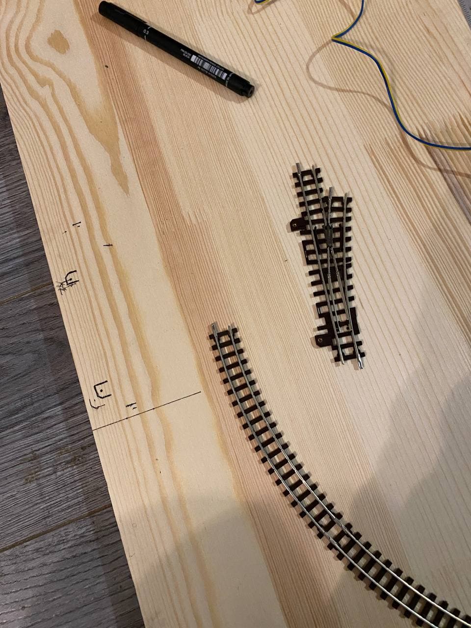

- Alan_Lopatin
- Повідомлень: 266
- Имя: Данил
Смог добиться нужного мне эффекта искривления пути с помощью флексов.

- Повідомлень: 355
- Имя: railmodel
Неидеальная трасса пути — это очень правдоподобно для промышленной УЖД.Alan_Lopatin писав: ↑29 грудня 2021, 15:03Смог добиться нужного мне эффекта искривления пути с помощью флексов.
Но у них есть ешё одна характерная фича: кривые не гладкие, а "ломаные", потому что путь стыковой из коротких отрезков рельсов, радиусы кривых малые, а выправку-подбивку делают, мягко говоря, нечасто.
Вот как это сделал наш коллега:
Поддерживаю обеими руками. Без подкладки жужжать будет так, что слышно будет даже на лестничной клетке. Серьёзно. Шум начнёт выбешивать через 15 минут после запуска макета, а сделать с этим ничего уже будет нельзя.
Положите хотя бы картонку под рельсы, только клейте её к доске чем-то типа "Момента".
Кстати, насыпь на настоящих узкоколейках делалается всегда, иногда просто песок насыпают, но что-то да есть. Просто со временем зарастает и кажется, что рельсы просто на земле лежат.
Вот такой вид считаю идеальным, буду при укладке так же стараться, картинка вдохновила!railmodel писав: ↑29 грудня 2021, 19:50Неидеальная трасса пути — это очень правдоподобно для промышленной УЖД.Alan_Lopatin писав: ↑29 грудня 2021, 15:03Смог добиться нужного мне эффекта искривления пути с помощью флексов.
СпасибоAlan_Lopatin писав: ↑29 грудня 2021, 21:17Вот такой вид считаю идеальным, буду при укладке так же стараться, картинка вдохновила!railmodel писав: ↑29 грудня 2021, 19:50
На фото, кстати, флекс. Такие "кривые из прямых" сделать очень просто - обычными плоскогубцами загнуть рельсы.
Главное - не перестараться и не сделать слишком резких изгибов. И обязательно протестировать на подвижном составе, причём именно на составе - локомотиве с вагонами, т.к. может оказаться так, что одиночный локомотив без проблем пройдёт, а с вагонами - уже не очень.
