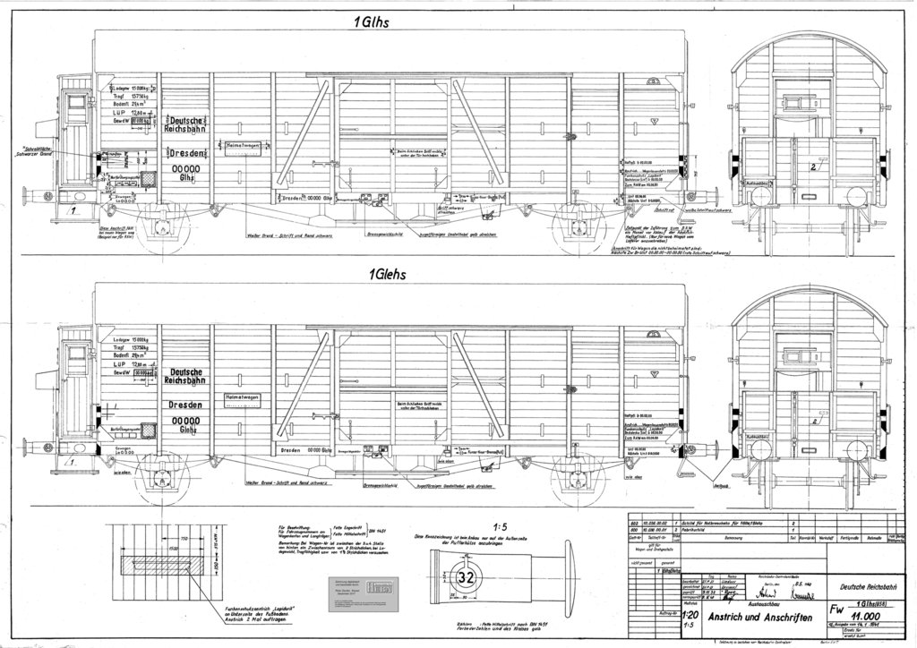

Добрый день,
просматривая на досуге чертежи немецких вагонов обнаружил интересный чертеж ДРЕЗДЕНА за 41 год
на нем есть узел - он внизу, масштаб 1:5 - обозначение "32" в кругу на стакане буфера.
может кто из коллег прояснит, что это означает и на какие еще вагоны это наносилось и в какой период... :?
в немецком - вааще не алле..
а разрешение картинки более крупное к сож. недоступно :cry:
ДРЕЗДЕН real-car-glhs-dresden-drawing -БУФЕР МАРКИРОВКА !! Лист является воспроизведением листа 658.11.000 в 12 -м номере за январь 1941 года!!!.jpg

И правда - интересный чертеж.
Из него у меня возник вопрос - я в чем разница между двумя прототипами?
Я увидел только дополнительные габаритные маркеры по углам на нижнем и какую-то сеточку в районе поручня нетормозной стороны на верхнем прототипе. Может еще чего не узрел?

И В А Н писав:
24 грудня 2021, 01:25
…обозначение "32" в кругу на стакане буфера.
В книге "ANSTRICH und BEZEICHNUNG von GÜTER- und DIENSTWAGEN"
(выложена в PDF на предыдущей странице в этой теме: viewtopic.php?p=26284#p26284 )
на стр.107 есть упоминание об этом:
Ringfederpuffer
Mitte der 30er-Jahre führte die Deutsche Reichsbahn an bestimmten Güterwagen Ringfederpuffer mit größerer Endkraft ein. Auf den Pufferhülsen wurde dies durch eine entsprechende Anschrift in gelber bzw. bei Umsetzwagen, die ja weiße Pufferhülsen hatten, in schwarzer Farbe kenntlich gemacht.
Die mit Ringfederpuffer ausgerüsteten Fahrzeuge waren auf den Pufferhülsen durch diese Zeichen gekennzeichnet. Die im Ring eingeschriebene Zahl bedeutet die Endkraft der Pufferfeder in Tonnen.
Гуглоперевод:
В середине 1930-х годов Deutsche Reichsbahn представила амортизаторы с кольцевыми пружинами с более высоким конечным усилием на некоторых грузовых вагонах. Это было указано на буферных гильзах соответствующим адресом желтым цветом, а на транспортных средствах с белыми буферными втулками - черным.
Транспортные средства, оснащенные кольцевыми пружинными буферами, были отмечены этими символами на буферных втулках. Число, написанное в кольце, означает конечное усилие буферной пружины в тоннах
