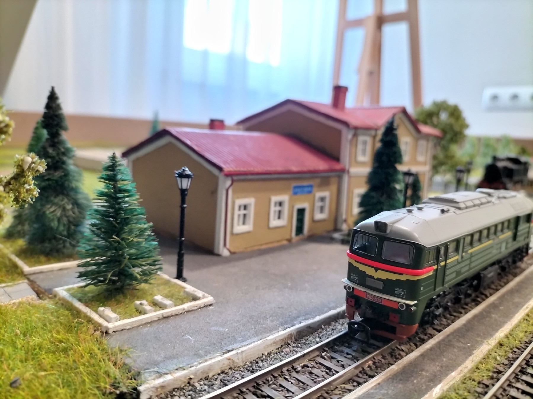

Чергове проміжне підбиття підсумків. Макет нарешті "став на ноги", що дозволило легко його пересувати та працювати з проводкою знизу без перевертання його на бік, останнє до речі вже досить важко зробити без сторонньої допомоги - макет набирає масу. Усього 5 ніжок для столу, одна по центру до більшої стійкості та попередження прогину макету під власною вагою. Зайнявся трохи архітектурою та освітленням, а також відсотків на 90 пофлокував. Після заміни батарейки справа флокування пішла веселіше. Освітлення - вокзальні ліхтарі - "Вісман", в будинках світлодіоди.

Ощутимое продвижение! Содержательное и качественное.
Повідомлень: 3183
Has thanked: 1154 times
Been thanked: 409 times
Re: Побудова домашнього макету 155см на 100см від Arkee.
Очень эффектно смотрится! Спасибо за фото!
Повідомлень: 3887
Has thanked: 820 times
Been thanked: 895 times
Мне нравится макет. Компактный, нашей тематики. Отличное продвижение.
