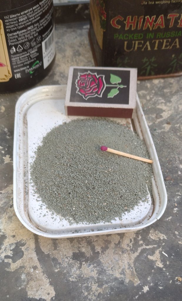

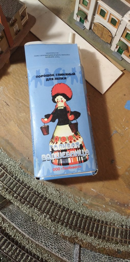

Хочу поделиться своим опытом изготовления балласта. А делаю я его из детской глины
Замешиваю, раскатываю до толщины примерно 1 мм, сушу или на солнце, или в духовке (зависит от времени года).
Потом эти "блины" крошу сначала на крупном сите. потом помельче. Самая мелкая фракция идёт на подложку и подсыпку.
ОтсыпАл балласт, укладывал рельсы, пропитывал всё ПВА с водой. Сейчас снова слегка отсыпаю, корректируя "залысины" в некоторых местах.
