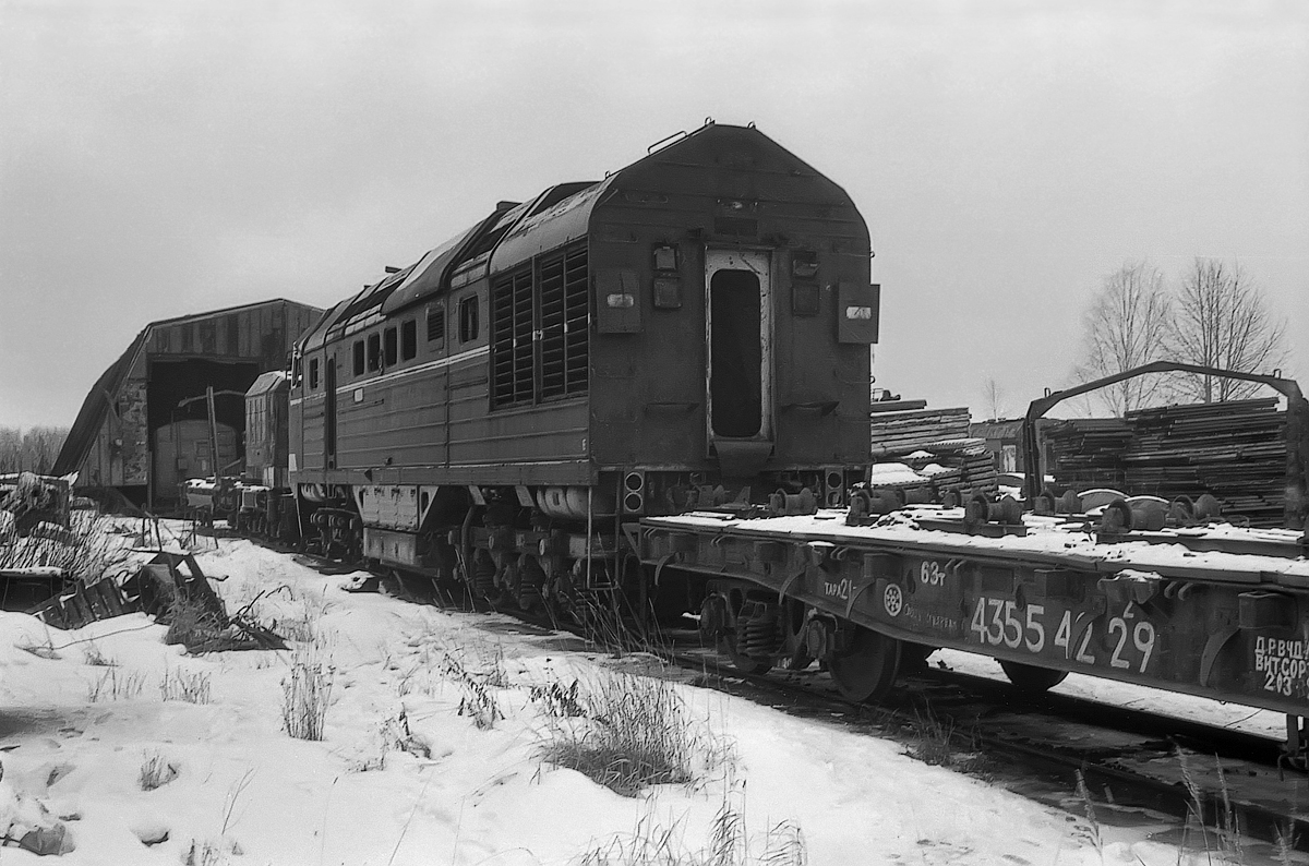

Жалюзи кажутся высокими, потому что крыша низкая. Я доберусь до компьютера - попробую изобразить. Вот для примера фото, где видно, что верхние жалюзи холодильника на первых номерах стоят под другим углом:

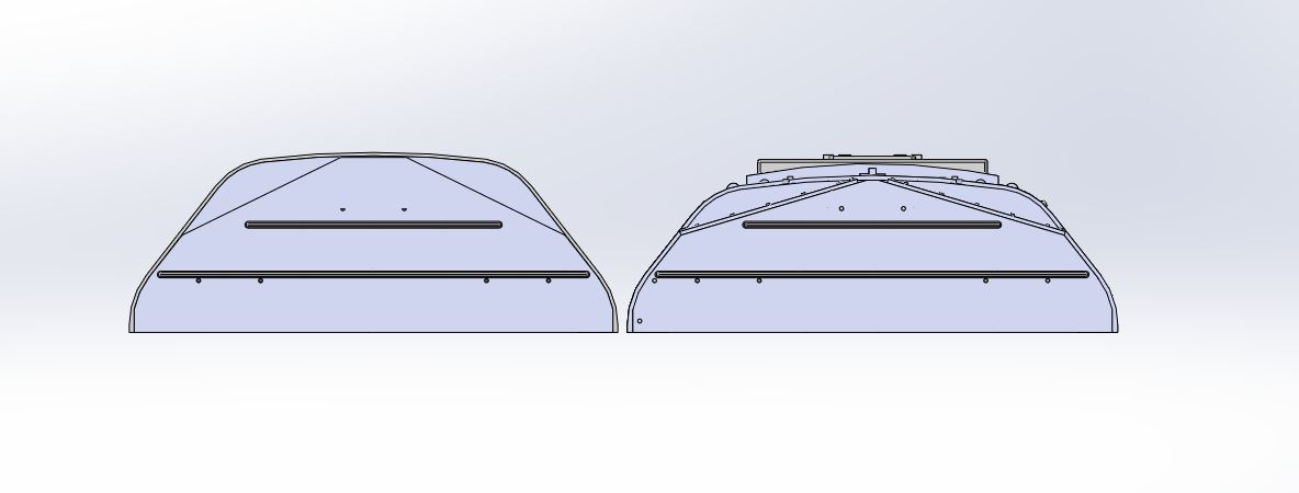

Так, ну вот добрался я до компьютера, имеем результат. Сравнивал боковины 2ТЭ116-001, 2ТЭ116-038, 2ТЭ116У. Как и ожидалось, крыша на 001 была такой же высоты, до которой ее наращивали отдельными частями на 2ТЭ116У/УД/УР. Решетки тоже ожидаемо оказались одной высоты на 001 и 038. В общем, если остались вопросы, попробую ответить :)
Отдельно добавляю исходники фотографий. Можно обратить внимание, что у 038 нет средней секции решеток в крыше, но она была с завода. В ходе разных модернизаций эти решетки переносили ниже на вертикальную стенку кузова. О том, что решетку перенесли, напоминает горизонтальная планка на скосе крыши.
И остальные фото

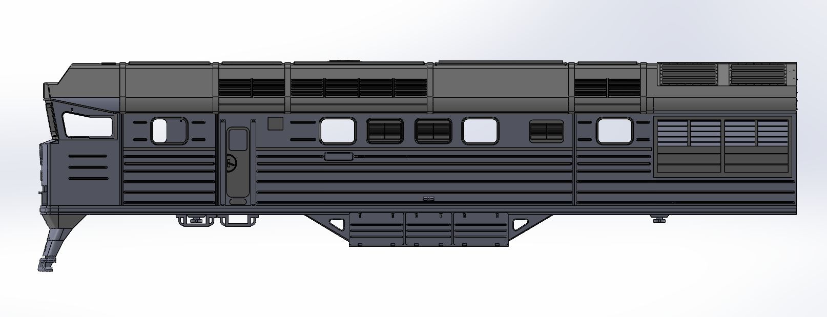

Поднял крышу. Поменял угол наклона жалюзи холодильника. Пока только геометрия, без деталировки.
artem_b
Повідомлень: 361
Имя: Artem
Has thanked: 95 times
Been thanked: 215 times
Re: 2ТЭ116 (ранний)
Повідомлення artem_b »
Вроде, теперь нормально :)
Brewer
Повідомлень: 54
З нами з: 23 грудня 2019, 08:37
Имя: Вадим
Мой типоразмер: HO, N, Z
Has thanked: 17 times
Been thanked: 88 times
Re: 2ТЭ116 (ранний)
Повідомлення Brewer »
artem_b писав:
20 вересня 2021, 15:43
Надеюсь, что да :)
Поднял почти на 2мм

Очередной раз переделал модель. Еще немного приподнял крышу и увеличил угол наклона. Так же переделал некоторые элементы боковин, по наводке одного зрячего знакомого, за что ему спасибо ;)
