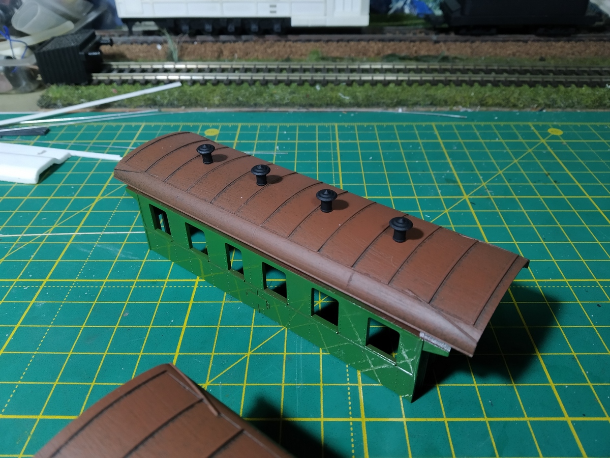

Так и было задумано. Не так пошло то, что вспомнил об этой задумке уже когда красил второй вагон, хотя накануне обсуждали с коллегой, что надо будет применить эту методику, которую для себя назвал ленивым везерингом.
Тема для технологий и приёмов, но обсудим здесь, раз уж так ​сложилось.
Лет десять назад был случай при покраске модели, когда действительно что-то пошло не так и столь живописная сеточка получилась в результате ошибки. Вот так это выглядело.
Тогда заказчику требовался бепо, вышедший с завода и работа была переделана. Но обстоятельства запомнились.
Эмаль на алкидной основе → декали → матовый лак.
Рулит здесь первый слой матового лака. Если проще, то лак надо слегка перелить, тогда он вступает в реакцию с алкидной эмалью и получается требуемый результат. Объяснить все нюансы не могу потому, что делается это на уровне какого-то ненормального чутья... 8-)
Уточню лишь, что эффект отлущивания краски у меня получается только в сочетании именно с алкидными эмалями.
Делать надо именно при нанесении первого слоя матового лака. Если первый слой нанесён аккуратно и без задачи "поднять" краску, то сделать эту имитацию уже не получится. В данном случае у меня и получилось так, что вспомнил про эту задумку уже при покраске второго вагона.
С крышами на этих вагонах всё вообще просто и беспроблемно - срезал дефлекторы(действие не бесспорно...), специально грубо зашкурил, нанёс расшивку, тщательно прокрасил чёрным, сверху небрежно красно-коричневым грунтом. Грунтом красил, что называется, "из-за угла", чтобы сохранить просветы чёрной краски. Красно-коричневый грунт даёт хороший цвет, но сверху обязательно матовый лак, иначе на крышах моментально появятся следы от пальцев.
Должен заметить, что такой смелый я только когда модели остаются у меня. ;) При работе на заказ работаю исключительно консервативными технологиями.

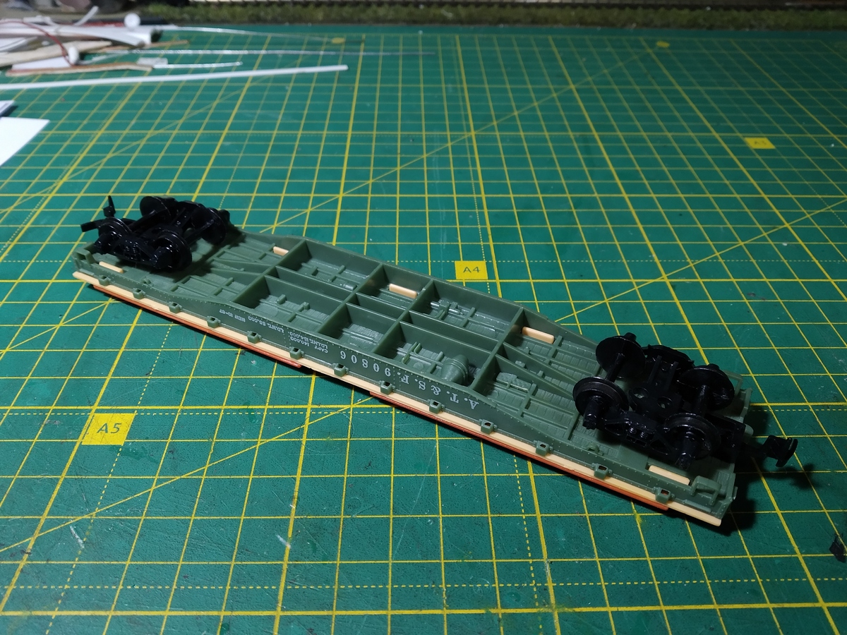

Платформа американской постройки
Сегодня прибыл.
Решил не откладывать в долгий ящик, сразу сделать и разместить в "Коллекциях", минуя конверсии, доработки и проч.
Этих платформ достаточно много сохранилось в Отечестве и масса фотографий на дружественном форуме тому подтверждение. Большинство, кстати, на штатных американских тележках :!: Но чертежей нет.
Коллеги делали замеры прототипа рулеткой и вроде бы длина платформы по раме должна быть 14020 мм. Примерно 161 мм в Н0.
Задача элементарная - вырезать из рамы, настила и пластины балласта определённые сегменты, затем склеить.
Через 2 часа 35 минут имеем такой результат.

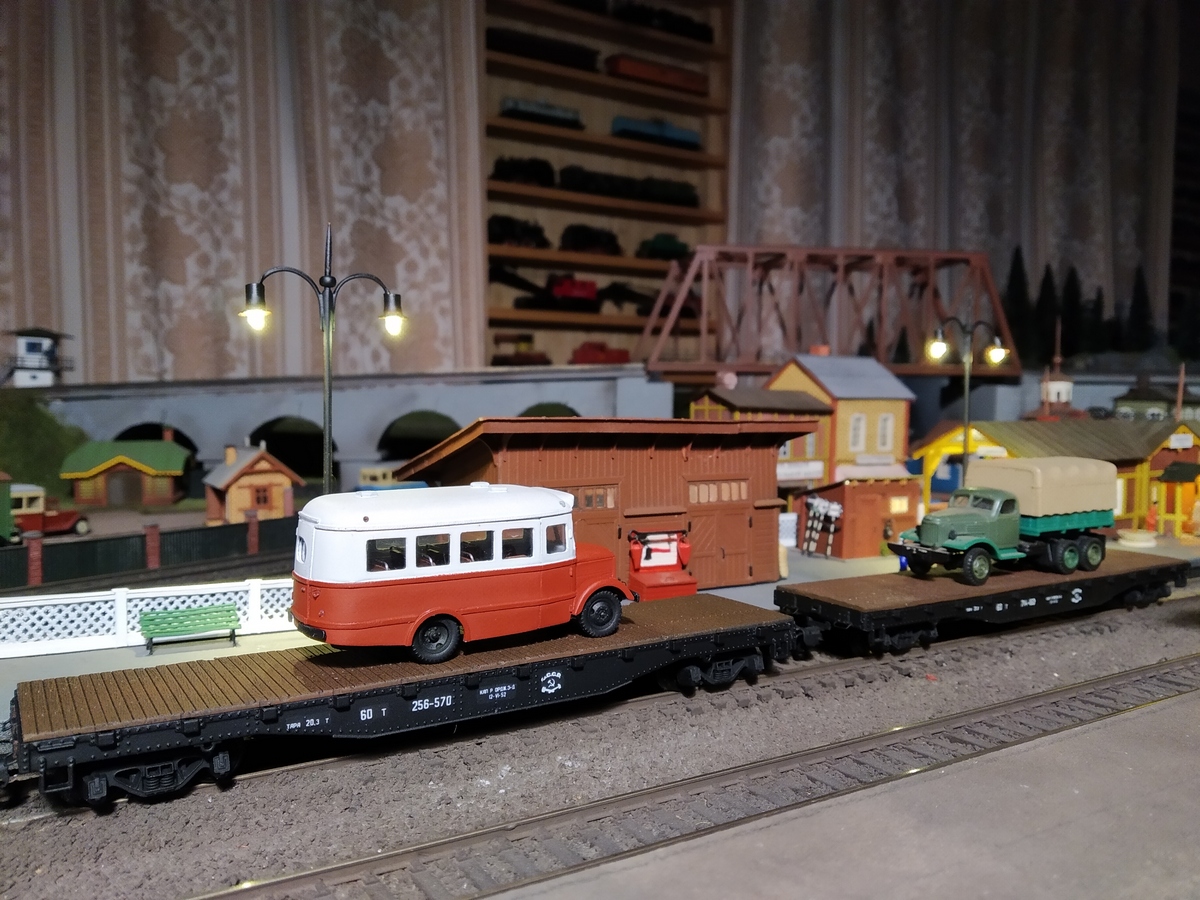

Платформа американской постройки II
И В А Н писав:
16 листопада 2021, 12:40
Платформа элегантно превращается в отечественный ПС
Пришёл к выводу, что после банальной перекраски платформа не стала отечественным ПС... :cry:
Подвернулся случай сделать ещё одну попытку.
12 апреля прибыло вот такое имущество.
Кран ожидает решения участи. Речь о платформе.
На этот раз перед стартом хоть немного поработал над материалами по прототипу. Дружище Stinky очень вовремя вмешался и вставил конкретное и очень дельное замечание: - Отсутствие вменяемого буферного бруса :!:
А сам я высмотрел на фотографиях прототипов, что деревянный настил на американо-канадских платформах, поступавших в СССР, не перекрывает сверху кронштейны боковых стоек.
Теперь уже не перекраска. Можно сказать, что лёгкая конверсия... :roll:
Для начала платформу укоротил, как уже показывал ранее.
Настил обрезал, сняв по продольным сторонам по 1,5 мм. Сделал буферный брус.
Далее всё по накатанной стезе - краска, декали, матовый лак. Ну и сцепки заменил.
Если сравнивать с предыдущей платформой, то разницу считаю принципиальной.
Работа делалась в перекуре. Из-за перекура пока остался без освещения эфиопский тепловозик...
