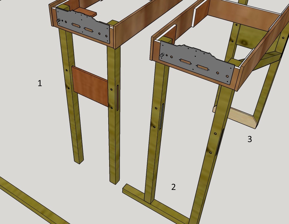

Re: Ужгородський Модуль HO. Початок
Всім вітання!
Пробігло трохи часу з останніх балачок....Назріло питання каркасів. Ми вибрали висоту модуля (+/-)120см.
З такими "ногами" може виникнути проблема з кріпленням, а саме його довговічнісь. Але по черзі.
Є дві пропозиції по каркасах 1-"просунута" та 2 - "класична" : У 1-му варіанті ми зберігаємо чисту боковину, в 2-му видно торець фанери. У 1-му є ще декілька особливостей, але це потім. Оскільки практичного досвіду у виготовленні модулів не маємо, є питання:
- як краще прикріпити ноги (120см) до каркасу ? Варіанти: - Як закріпити ноги між собою? В 1-му варіанті універсальна система (заміна вставки). 2-й стійкий (на вузьких модулях), але заважає ходити. 3-й ...просто так намалював )))

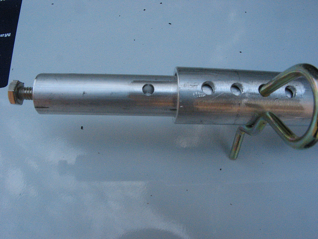

Не по нашій темі але декілька фото з угорської виставки. Модуль тільки готувався до відкриття, не дали роздивитись.
"Ноги" у них металеві.
і на останок - як все кріпилось
Добавлю. "Ноги" для столів вже є ( 40мм * 40мм * 1200мм). Була пропозиція прикріпити ноги до верхньої кришки. Думаю, що при такій висоті ніг, фанера не витримає перегинів.
