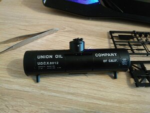

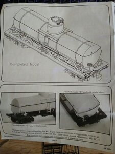

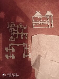

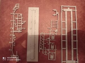

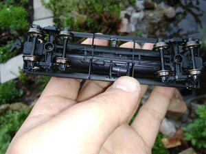

Есть у меня немного американских моделей, причём много китов но собранных увы не мною. Довольно редки они в наших краях. Но таки пару я купил. В данном случае модель цистерны фирмы Proto.

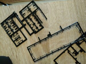

Что могу сказать пока только начал. Деталей просто гора для такого вагона. Но вот поручни и прочую мелочь снимать с летников просто ужос. Как и у херпы при снятии практически любым инструментом просто ломаются, а если таки снял, то на места не становятся. Облоя нету вообще, предпокрашен. Но детали поручней на место не становятся ввиду приплюснутости крепления. Решил подобные детали заменить сразу на метал. Немного фото пока далеко не зашёл.

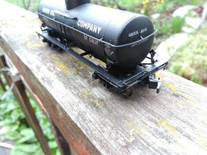

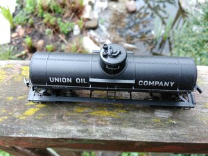

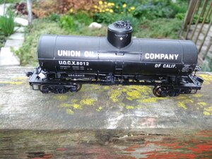

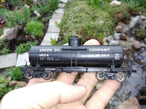

Но тем не менее цистерну чуть не забыл выложить.
- Повідомлень: 2589
- Been thanked: 136 times
Re: Proto 2000
Можно было ярче, но по чесноку первый опыт прото. Тичи трейн собирались на одном дыхании.

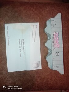

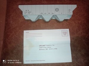

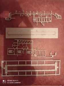

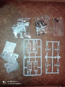

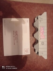

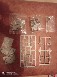

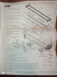

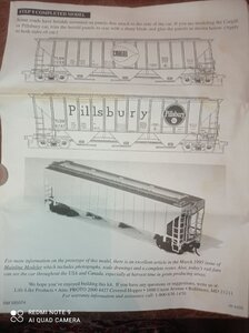

Сегодня речь пойдет о еще одной модели Proto2000, хопера с выполненным предпокрасом. О хоппере. В общем чего говорить, комплектация на фото, цена кита 7 долларов.
- Повідомлень: 2589
Re: Proto 2000

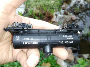

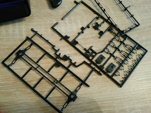

Небольшой фото отчет о собранном ките. В целом сходимость деталей отменная с учетом того, что модель покрашена. Пластик живой, все детали срезал ножом для бумаги. Перевел только одну деталь, да и то, выключили свет, а была в пинцете и попросту улетела в неведомом направлении. Заменил на такую же но с запасных деталей других вагонов. Обратите внимание нанесена тампопечать даже на каком то насосе или хз, что это который даже почти не видно. Особое удивление вызывают детали огромной длины имитирующие тонкие трубки, при снятии с литника ни одна не повредилась и довольно эластичны. Идентичная ситуация была и на цистерне, поручень весь снялся и встал на свое место. Облоя можно считать просто нету. Все детали идеально становятся. Не становятся только в случае когда уже клей не хочет клеить и морочит голову. Но благо производитель положил такие детали как поручни и отдельную мелочевку в исбытке. И это все всего за 7 долларов.

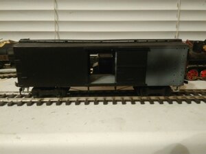

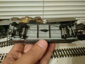

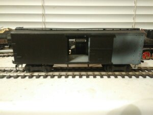

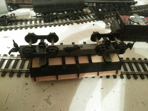

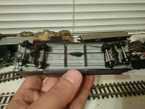

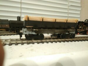

Также из хлама в порыве страсти собрал пару вагонов, не претендующих на что либо но мне понравившихся. Особенно жалко, не комплект по вагону с силуминовым дном. Облоя было многовато но это модели 60х годов выпуска и заслуживающие уважения с точки зрения изготовителей. Детали прекрасно ходят, особенно двери. Телеги поставил не родные. Родные должны были быть подпружинены. А накладные должны были быть впечатляющими. Я видел несколько таких вагонов собранных более мастеравитыми американцами. Но пока так. Может где и попадутся родные детали.

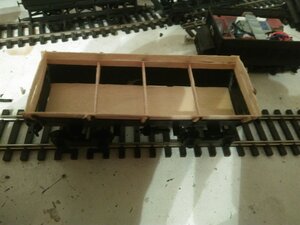

Древние киты интересные. А отот думпкар для торфа сразу имел деревянные элементы, или ты сам мастерил?

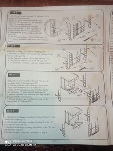

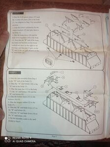

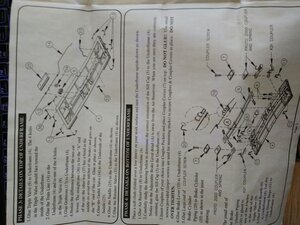

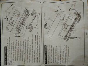

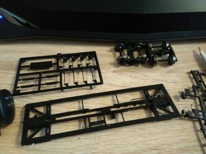

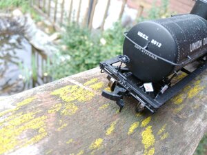

Решил забить на всю работу и собрать один вагон. Речь пойдет о вагоне цистерне фирмы Randhaus. Фото прилагаю. На фото вроде все просто, но на деле вагон очень сложен. Радует, что он пред покрашен. Цена покупки 9 долларов.
- Повідомлень: 2589
Re: Proto 2000
Собрал, впечатления очень положительные. Несколько часов и прекрасный вагон в руках. впечатления только положительные. Из недостатков, довольно тяжело понять что куда ставить, хотя есть инструкция и все понятно, но тем не менее мне было не все понятно. особенно крепление верхних площадок, под нету нету заложенных мест / креплений. Но тем не менее продуманы даже такие моменты как от лом площадок от литника. Разрабы знали что сложно сквозную пролитую и тонкую решетку отделать по вдоль от литника и сделали выемку. То есть деталь просто отгибаем туда назад и деталь отламывается не оставляя следа.
Вагоном очень доволен. В собранном виде он на ебее намного дороже.
Далее обзор кита контейнеровоза, а далее еще более интересные модели, деревянные киты, качество изготовления которых впечатляет.
Хоть тема Америки мало кому и интересна, но я продолжу выкладывать подобные киты и модели.
Спасибо за внимание. Постараюсь пере щелкнуть вагон с нормальным освещением.
