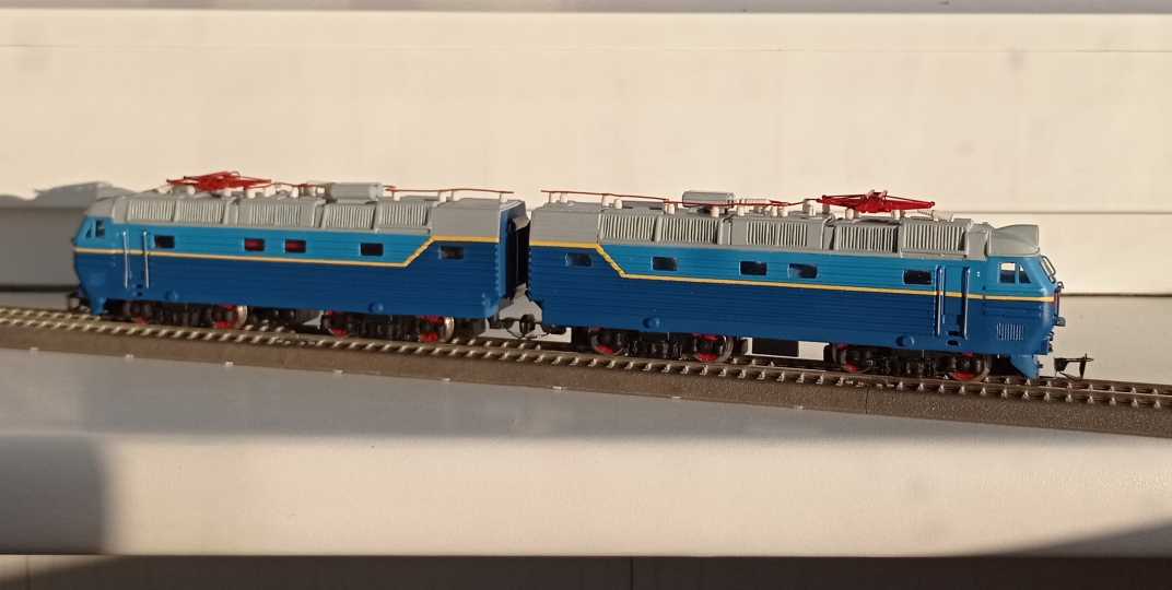

Есть такой философский "парадокс Тесея", связанный с кораблем Тесея. Если коротко, то будет ли объект тем же самым объектом, если в нем заменить большую часть или все компоненты на новые. Это к чему: был у меня электровоз ЧС8, выглядел так:
Но ходил я мимо него, а он мне все не нравился. Я его решил переделать и как-то улучшить. В результате секции были укорочены до масштабной длины примерно на 5 мм каждая, заменены боковые стенки до кабины, стороны с межсекционным переходом, обе ходовки. В связи с этим в какой-то момент у меня возник вопрос: я переделал предыдущий электровоз или сделал новый с использованием элементов старого? :lol:
Короче, получился ЧС8-011. С красными колесами постараюсь что-то сделать:
Больше всего понравилась эта фотография. Наверное, потому что часто ЧС8 в подобном ракурсе и с подобным освещением попадается вживую - рано утром ведет ночной поезд в Киев:

Да - "парадокс Тесея" та ещё зараза :D
Но в любом случае - доработанная/переработанная модель перестаёт мулять собственный глаз, даже если для других изменения незаметны. И Душа успокаивается :)
Хорошо доработали! И фото мне нравятся!
Действительно - очень натуралистично!

Модель отлично переработана! Серьёзный, основательный труд, и времени потрачено. Но ради своего душевного спокойствия можно и нужно. Иначе и делать нет смысла.

Спасибо за отзывы! Душевное спокойствие дорого стоит :lol: Лучше потратить сразу немного больше времени - и потом даже при беглом взгляде на полку будет приятно. Может, получится и его заснять на природе, если придумаю, как сцепку снять :D
Sergej писав:вопрос относительно модели чс-8
а из какого материала сделан корпус ?
Весь корпус - листовой полистирол разной толщины. Решетки кондиционеров - из вставки коробки от CD. Главные резервуары - трубочки (палочки) от рошеновских леденцов. Что интересно, у них такой диаметр, что много куда можно использовать. Ходовка, кстати, гутцольдовско-БТТБшная от Е11 - мне попалась с довольно хорошим ходом. Боковины тележек - от ЧС1/Е499 с переделанной средней частью. Между секциями стоят НЕМ-шахты и сцепки с накидной петлей. Когда буду катать, попробую селедки, может секции будут проходить все кривые хорошо при меньшем межсекционном расстоянии.

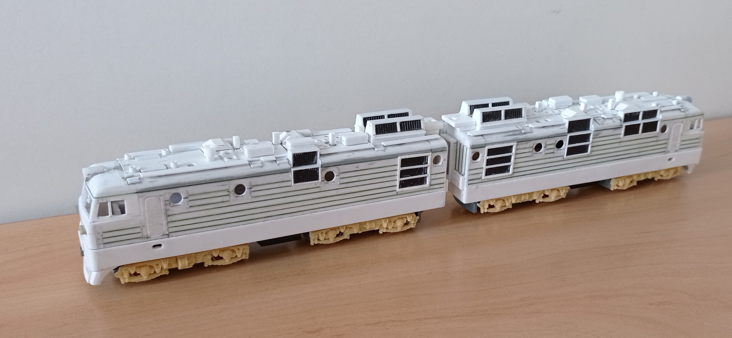

Пока нечего показывать готового, покажу модель в процессе работы. Вдруг кому интересно :roll:
Повідомлень: 3893
Has thanked: 828 times
Been thanked: 899 times
Re: Укрзализныця и около того
Ух ты, ВЛ82? Интересно. И навык работы с полистиролом впечатляет.
