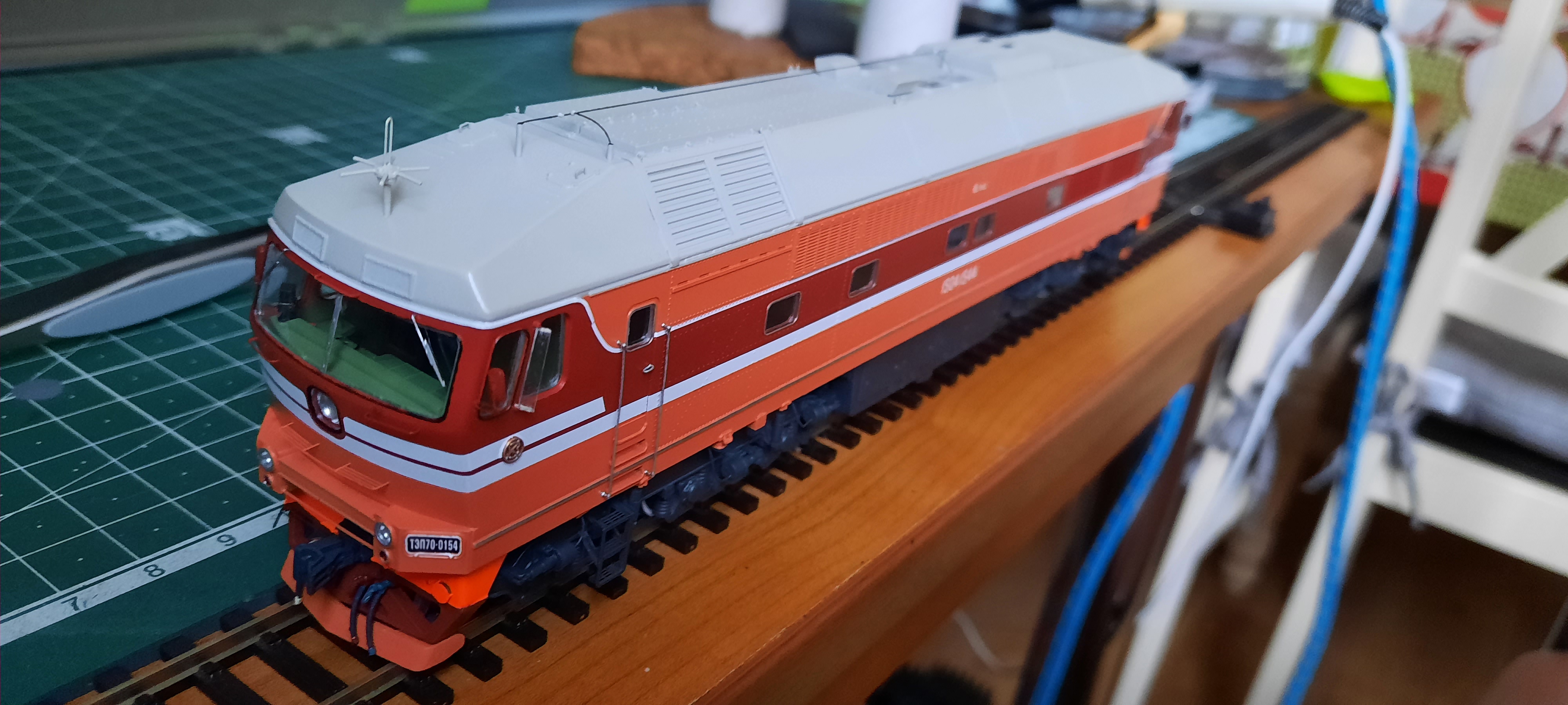

Вставил стёкла, приклеил планки на лобовых.

Везеринг лёгкий крыши при виде спереди, особенно хорош :!: , ничего лишнего, и видно что машина "в эксплуатации", оптимально.

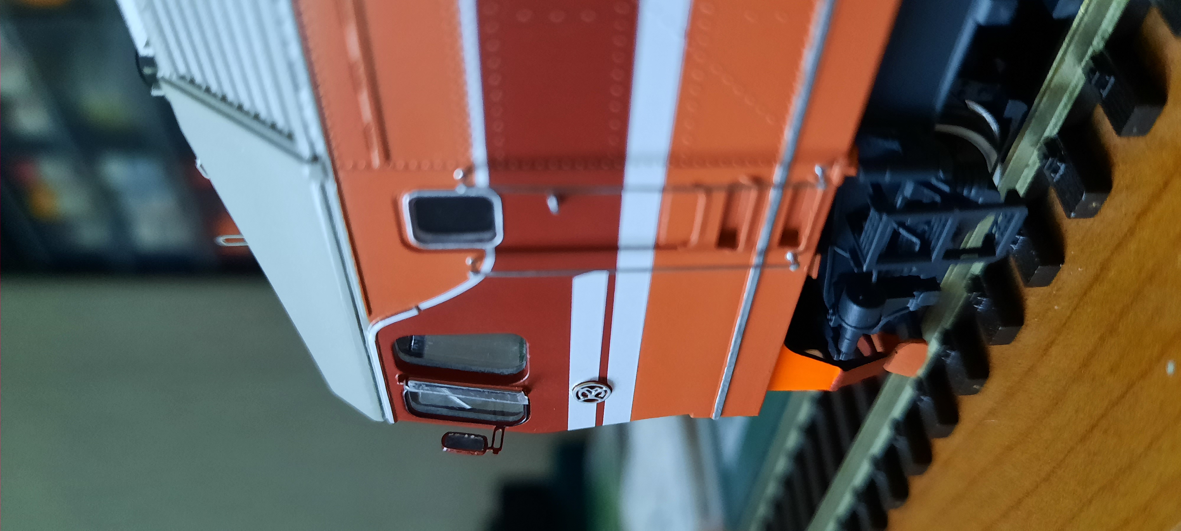

Параллельно делается ещё один ТЭП70. Вариант первых перекрасов на УЗ, которые отличались яркостью и своеобразностью. Будет со следами эксплуатации. В процессе покраски попробовал на нём применить цветовую модуляцию: после покраски крыши в основной светло-серый напылением наносил всё более и более тёмные оттенки копоти, чтобы попытаться воспроизвести неоднородность "засранной" крыши. Обычно на тепловозах наиболее рельефно выглядят "задувы" от выхлопной в обе стороны.

В принципе крыша такой и останется в целом, потом ещё только пройдусь смывкой, чтобы придать рельеф углублениям, и сделаю технику масляных точек, чтобы придать запачканость.

Основные цвета есть, белый цвет декалями. Теперь кузов надо затонировать жёлтым цветом, чтобы полосы стали жёлтыми, а остальные цвета приглушились. Многочисленные эксперименты по тонировке проводил на бракованной отливке.

Сори, что зашел в не свою тему. Понравились клепки на модели, не знаю как в живую, не видел, но тут выглядят хорошо.

Вилен, Вы почему извиняетесь?)) Разве тут есть темы "свои" и "не свои"? 8-) Тут всё общее. КАмунизм :lol:
Заклёпки в ките действительно хорошо проработаны. Главное хорошо покрасить модель, чтобы слои грунтовки, красок и лаков были тонкими и не скрыли весь этот рельеф.

Сделал цветовую модуляцию. Теперь полосы жёлтые, все цвета выгоревшие. То, что мне нужно.

Leonid Popov писав:Сделал цветовую модуляцию. Теперь полосы жёлтые, все цвета выгоревшие. То, что мне нужно.
Мне б так красить научиться... Отлично выглядит!

Спасибо! Постоянная практика с аэрографом понемногу улучшает восприятие каждой следующей модели.
