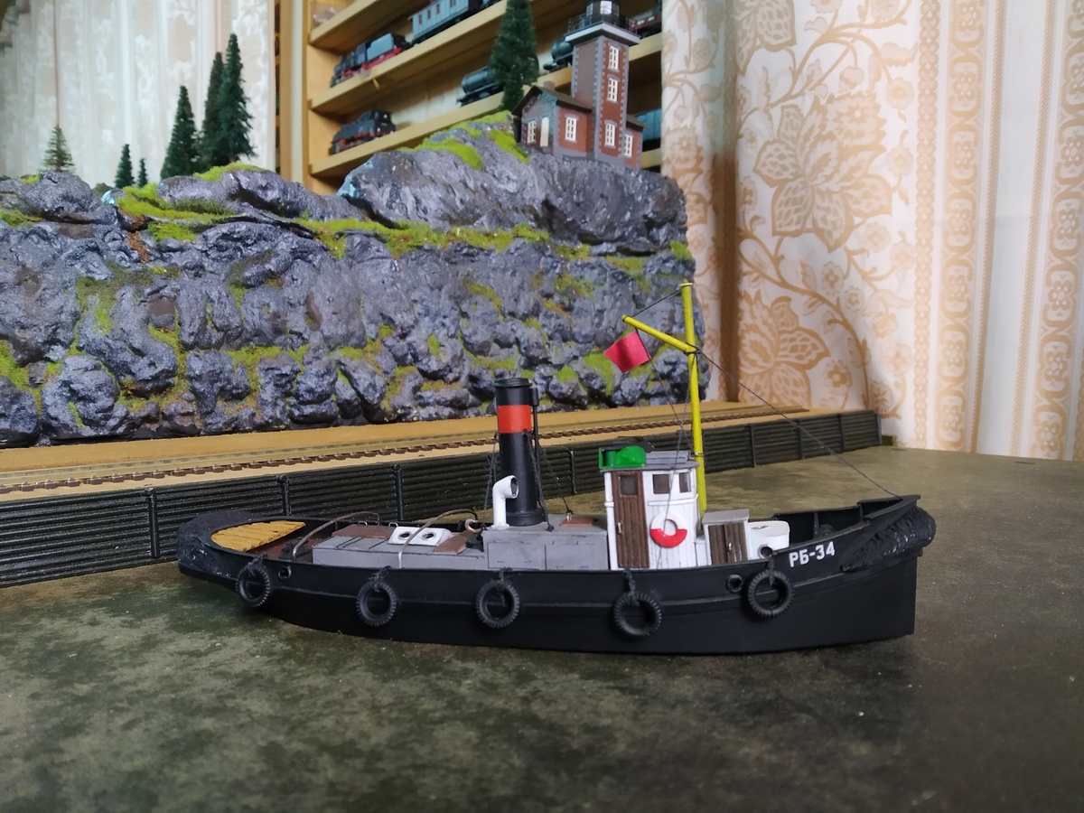

Были упущены некоторые элементы. И это не мелкое упущение, а очень значимые детали.
Вообще-то отдача якоря в акватории порта категорически запрещена, но судно должно быть полностью укомплектовано.
А пока буксир уходит на штатное место швартовки.
И есть ещё один досадный момент. При изготовлении корпуса ориентировался на простенькую разработку модели в 1:250 и там разработчик по причине малого масштаба не предусмотрел якорные клюзы и этот момент был мною упущен... Вообще-то отдача якоря в акватории порта категорически запрещена, но судно должно быть полностью укомплектовано.

Отличный буксир! А в итоге -какой масштаб получился?

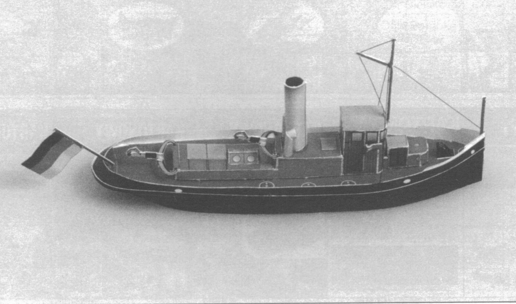

Хороший вопрос...andrey-58 писав: А в итоге -какой масштаб получился?
Делал по материалам модели немецкого буксира, разработанной для масштаба 1:250 в картоне.
В исполнении разработчика модель выглядела так. Данных о прототипе не нашёл, но облик судёнышка понравился. Выяснил, что в Отечестве были подобные и вполне вероятно, что среди трофейных были именно этого проекта. Беломорско- Онежское пароходство, в частности, эксплуатировало очень похожий буксир. Линейных размеров нет. Поэтому при распечатке базовой картонной модели сохранил пропорции, а размер подгонял по весьма архаичной методике - по высоте двери в рубку. Исходил из того, что палуба рубки должна быть выше основной палубы и высота внутри должна быть не менее двух метров.
Только-что, кстати, догадался подставить фигурку в 1:87. И более наглядное представление о масштабе рядом со всем знакомым предметом.

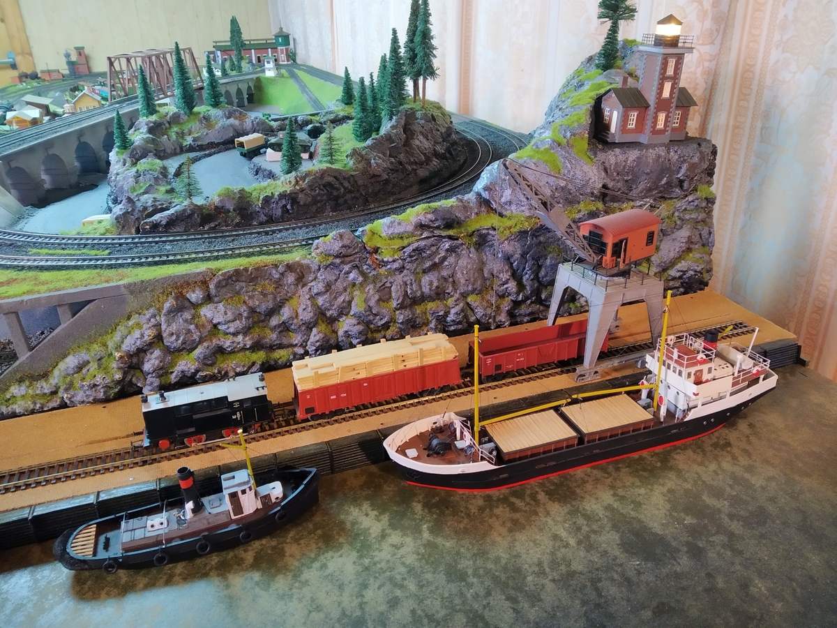

Бумага для декалей, лазерный ч/б принтер, аэрозольный лак, неоценимая консультативная помощь Артёма -Timon и сухогруз получил нежное и доброжелательное имя. Экспозиция неудачная...youdmit писав:Пока нет имени - ещё не придумано...
Ещё такой снимок.

Название наклеено на борт на подложке или переведено по ЛУТ-подобной технологии?youdmit писав: Бумага для декалей, лазерный ч/б принтер, аэрозольный лак

Это самодельная декальrailmodel писав:Название наклеено на борт на подложке или переведено по ЛУТ-подобной технологии?youdmit писав: Бумага для декалей, лазерный ч/б принтер, аэрозольный лак
Володя уже ответил. Так оно и есть. Распечатал на бумаге для декалей, задул лаком. Дал почти сутки выдержки. Далее работа как с обычными декалями. По ряду причин надписи на модель наносила девятилетняя внучка. Вроде нормально справилась...vover писав:Это самодельная декаль

Сдаётся мне, что и просто кисточкой мазнуть можно.ЗЭРЗ писав: А лак обязательно в аэрозоле нужен? Из аэрографа нельзя?
Лак использовался такой: И не потому, что именно такой требуется, а потому, что под рукой другого не было...vover писав:А какой лак использовался? И сколько слоёв?
Дул в два слоя, но наверное это излишне потому, что после отмачивания в уксусе у нас с бумаги слезла практически негнущаяся табличка...
А вообще-то уже упоминал про консультативную помощь Артёма -Timon. Он у нас главный специалист по изготовлению декалей на колене. Созвонились, перетёрли и декали получились с первого раза .
