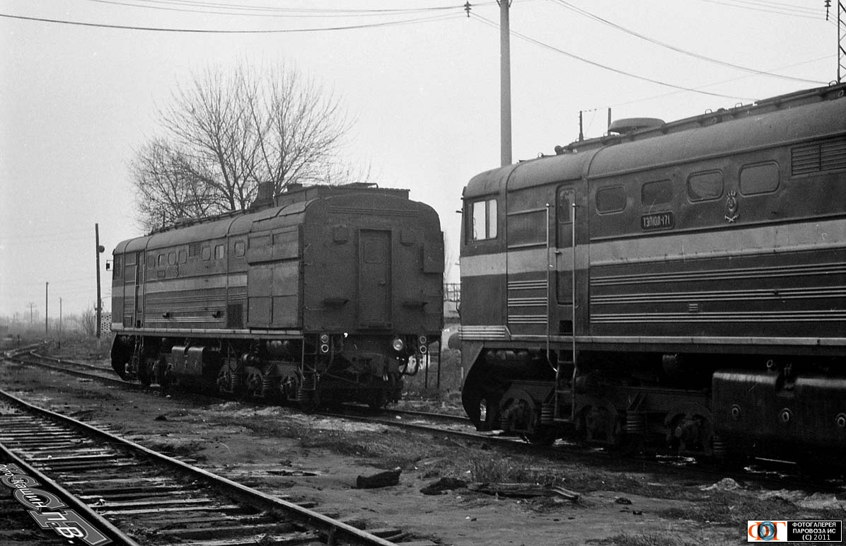

Владимир, вот еще какой момент точно - родные суфлешки были брезентовые с рессорами, а не с баллонами. Эти баллоны - это уже во время ремонтов наверное уже в 80-х. По идее бы как с метельниками - делать 2 вида суфлешек.
С уважением,
Иван
С уважением,
Иван

Re: 2ТЭ10Л
Еще - на задней стенке не видно песочных лючков и откидных подножек под заправку этих песочниц.
С уважением,
Иван
у 571 настоящий номер 1886С уважением,
Иван

Re: 2ТЭ10Л
Не всю мелочёвку притулил.Нет матов, лестниц ...ivan писав:Еще - на задней стенке не видно песочных лючков и откидных подножек под заправку этих песочниц.
