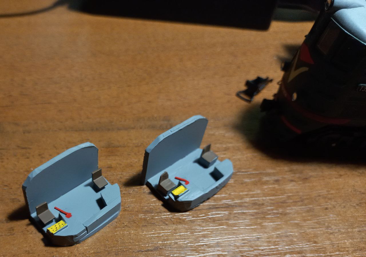

Делаю то, что нормальные моделисты обычно делают сразу. А не через годы. Но будем считать, что лучше поздно, чем никогда.
Сделал внутреннее убранство кабин. Контурно, конечно.
Также врезал боковые окна (была пленка изнутри подклеена), и в безмоторной секции организовал имитацию машинного.
