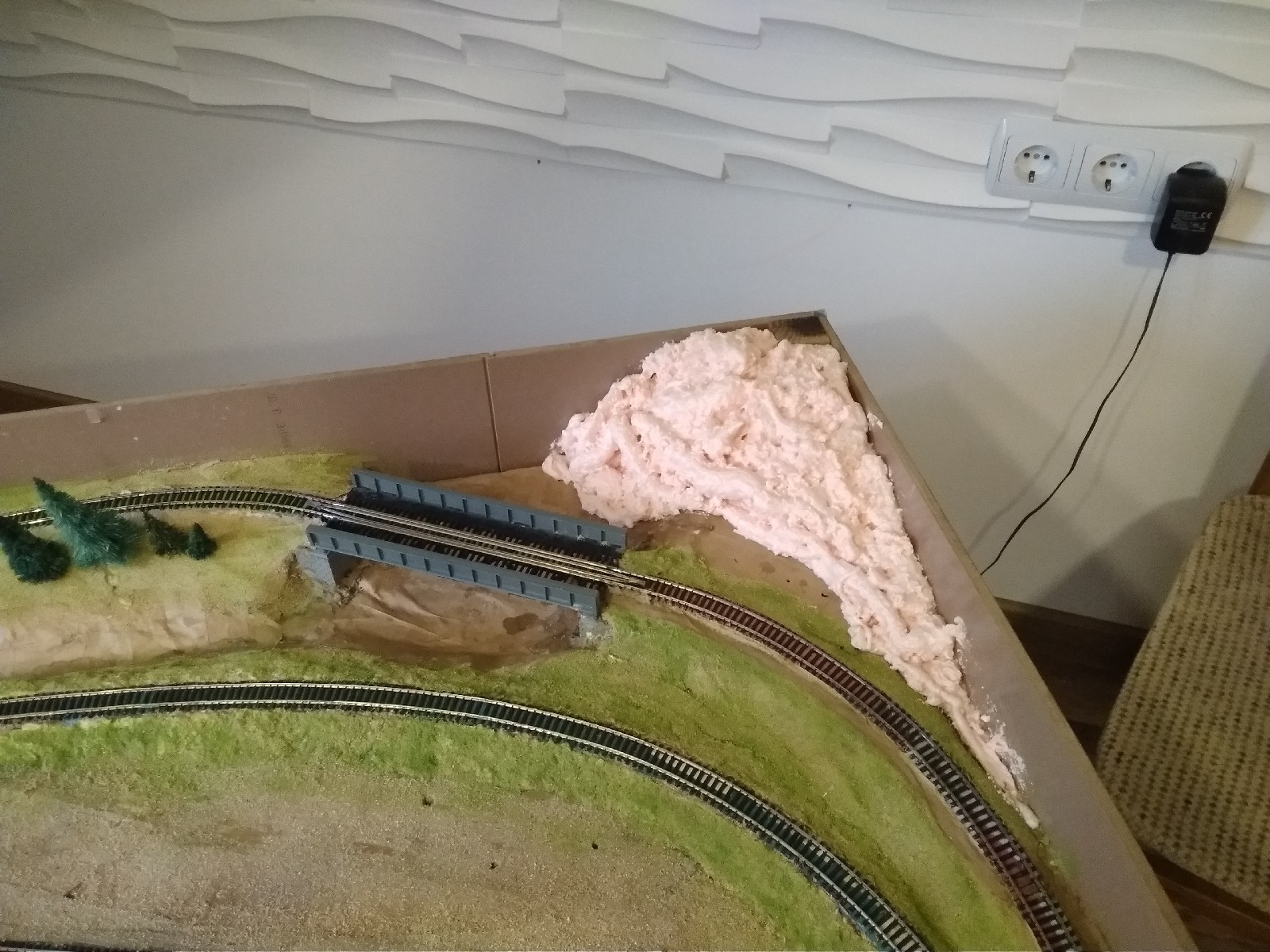

Дякую за комплімент, самому подобається. А що Ви думаєте про насип малого кола? Я оформив його з пап'є-маше, але дати зверху лист паперу полінився, та й подумав іще що у тому випадку буде занадто високо. В результаті вийшли буєраки. Надіюсь що флок це прикриє і згладить, але не впевнений, бо раніше ніколи ним не працював...

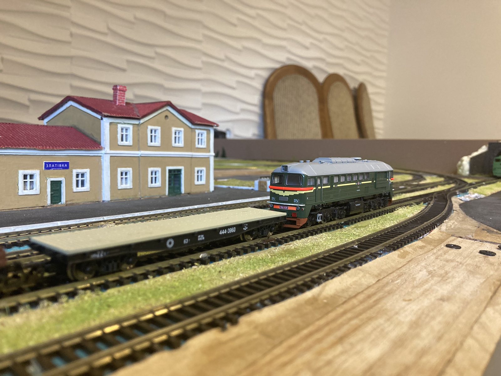

Напередодні Великодня прибрав робочий розгардіяж на макеті та заодно вигуляв Машку з "пєрєсвєтовськими" вагонами. Що зроблено на цей час - макет обшитий по периметру бортиками з листів ламінату - залишилась після укладки підлоги майже повна пачка. Загальні розміри вийшли більші, аніж в заголовку теми і складають 162 на 114 см. На макеті укладено два кола на різних рівнях та чотири станційні колії, одна з яких тупикова та закінчується біля пакгауза. По легенді останній уже не використовується залізницею, а тупик служить для відстою станційної "хазяйки", роль якої планується віддати ТГК-2 від Піко, коли я його нарешті придбаю. Також на цій колії навпроти вокзалу планується рампа для техніки, а між нею і пакгаузом - майданчик для вивантаження сипучих вантажів на ґрунт. У правій, (парній) горловині є ще один тупик, оформлений як вихід на перегон, він закінчується у тунельному порталі. Вихід за межі макету через стінку прикритий заглушкою, яку можна зняти та додумувати продовження історії, але це значно пізніше.
По коліях - вихід на зовнішнє коло можливий з усіх трьох прохідних, на внутрішнє - лише з першої. З першої колії є також виїзд на тупикову промислову гілку, легенду для якої я ще не придумав.... Вона служитиме для вивозу на неї вантажних вагонів,які треба тимчасово прибрати з головних колій. Там же встановлений і розмикач колій. Перша колія, внутрішнє коло та промгілка опціонально можуть живитися від свого, окремого регулятора, тож є можливість пускати два поїзди у зустрічному напрямку на аналозі.
Друга колія - найдовша. Призначена для прийому/відправки пасажирських поїздів. Вміщає один локомотив та три пасажирські 4-осні вагони. Третя колія - головний хід, трохи коротша за другу. Оптимальна довжина товарних поїздів - 4-5 чотирьохосних та 8-9 2-осних вагонів при односекційному локомотиві.
Локація - по легенді станція Златівка знаходиться десь на заході України, дещо відокремлено від населеного пункту, отже житлових будинків будинків попередньо на макеті не буде, хоча тут хз. До неї веде автодорога, яка пересікає три колії у парній горловині та проходить повз вокзалу. У центрі макету планую зробити якусь гору, думаю дорога підніматиметься по ній серпантином в на вершині закінчуватиметься. Але ще точно не визначився. Біля вокзалу буде пара магазинчиків/кафешок та автостанція з будівлею кас. На вершині гори теж щось буде, а що - іще не придумав.

Христос воскрес. Зі святом тебе. Макет досить гарний і цікавий виходить. Питання - мінімум інфаструктури, це добре -макет не перегружений , але пропадае стільки корисної площі - не жалко?. у мене теж в планах обзавестись макетом- поки визрівае концепція. теж не хочу сильно перегруженого. але й пустий теж не комільфо.На прикладі твого яб станцію зробив на дальних коліях, а на передніх коліях зробив би невелике депо,щоб можна було місить якісь маневри . поки інший поїзд проходить колами через вокзал. а також можна робити заміну локів на поїздах через маневри. -макет стае цікавішим і не так швидко набридатиме, ніж просто їзда по колам. тим більше площа дозволяе. ТТшка -як не як. Сам заради цього продав НО -тепер обзавожусь потрохи ТТшкою.

Винт 757 писав:Христос воскрес. Зі святом тебе. Макет досить гарний і цікавий виходить. Питання - мінімум інфаструктури, це добре -макет не перегружений , але пропадае стільки корисної площі - не жалко?. у мене теж в планах обзавестись макетом- поки визрівае концепція. теж не хочу сильно перегруженого. але й пустий теж не комільфо.На прикладі твого яб станцію зробив на дальних коліях, а на передніх коліях зробив би невелике депо,щоб можна було місить якісь маневри . поки інший поїзд проходить колами через вокзал. а також можна робити заміну локів на поїздах через маневри. -макет стае цікавішим і не так швидко набридатиме, ніж просто їзда по колам. тим більше площа дозволяе. ТТшка -як не як. Сам заради цього продав НО -тепер обзавожусь потрохи ТТшкою.
Воістину Воскрес!
Щодо інфраструктури - пару будок по периметру майданчика справа від вокзалу, пост чергового по переїзду біля дороги, якійсь господарчі сараї з туалетами та каси автовокзалу зліва трохи доповнять картину. Також планується якась інфраструктура в районі під"їздної колії, територія якої буде відгороджнена від автодороги бетонним парканом. Проблема що я не можу придумати що туди втулити щоби виглядало органічно :( Може якийсь козловий кран, але де його взяти, сам не осилю, до Ваших робіт мені далеко... Гору думаю позаду вокзалу поставити, але подумую - а чи не втулити там замість гори якесь подвір"я з хаткою та городами? Від переїзду і вздовж внутрішнього кола до його середини буде ліс.
Тепер щодо маневрів - їх цілком можна мутити і на цій схемі. Варіант 1 - поїзд прибув на третю колію, локомотив відчепився і від"їхав до тунелю. З 4 колії вийшла "хазяйка", забрала поїзд і завела його на 4 колію. Магістральний лок перейшов на другу колію, підчепив там пасажирський та поїхав собі далі. Весь той час по першій колії та малому колу нарізатиме круги третій лок з поїздом.
Варіант 2 - поїзд бігає по великому колу, тим часом "хазяйка" сувається по першій та малому колу з вагонами. Поїзд зупиняється на перегоні (типу він десь там далеко собі їде), "хазяйка" перетягує вагони з 1 на 2,3,4 колії, поїзд знову собі їде, схрещуючись з маневровим.

Ну ось, ідея люкс. набагато краще ніж просто гора,яка б ще вдобавок зїла пів макета. Бо нормальна закрие половину макета, плюс її ще красиво обіграти та засадити потрібно а маленька буде неорганічно і неестествено виглядати. На мій не дуже професійний погляд едине місце для гори - вірніше для частини підніжжя гори правий дальній угол коло мосту,тим паче там рельси на різних висотах і два вихідних портала тонеля на різних рівнях будуть досить органічно вписані .Вдобавок якщо трохи протягнути початок гірського масиву по правому борту вперед то органічно до неї привяжеться і тонель де зелений "тапок" запаркований. ну і під углом до цого тонеля нормально впишеться вхідний двохпутний портал. І як вишенька на торт зробити щоб поїзд заїхавши повністю в потал зупинявся і виїзджав з тонеля через деякий час -типу прошов через хребет і поїхав далі десь далеко. А коли через деякий час вийде з тонеля наміст ,або з другого порталу під мостом це по легенді вже буде зовсім інший поїзд - з другого маршрута. Або наприклад загнав в тонель пасажира -зупинив, типу він кудись далі поїхав ,потім в тонель заходить товарняк - і теж "кудись поїхав" а в цей час з тонеля виходить пасажир який "приїхав" з другої області. Таким чином прибереться постійне мельтишіня і кукольна їзда по колу составів, і не треба городити тіньові вокзали.

Я про тонель з правої сторони і віртуальний початок гори припустив лише тому, що в тебе в правому передньому куті запаркований тапок -наполовину схований в тонельному порталі. А портал тонеля підсвідомо привязуе або до проходу крізь гору ,або спуск під землю (метро) "" правда в метро тапку робити нічого"" тож метро відпадае. От і прикинув - щоб красиво обіграть портал. щоб він не був інородним тілом на макеті.
Праву сторону же рухати не хочу, там підйом, мені подобається дивитися як поїзд виходить на нього.
Ну від правого мосту і до лівої сторони через другий міст у тебе спуск- думаю з нього поїзд також ефектно спускаеться.
Але якщо річку засипати і насипати гору, а мости тоді будуть через балки - цілком можна зробити тунель від мосту до мосту. Внутрішня колія тоді буде іти попід горою.
Не дуже гарний варіант, буде сильно іграшковістю віддавати, бо відстань між мостами не велика , і якби при прокладанні справжньої залізниці була б така ситуація то такий виступ гірського кряжу просто підірвали б динамітом ,а залишками підірваної породи засипали б сухі балки під мостами піднавши насип до рівня прокладки рельс замість побудови мостів. Так було б набагато дешевше і швидше ніж будувати два мости і длубати тонель на якусь сотню метрів. Тим більше що любий міст на дільниці прокладки рейок -це автоматичне зниження швидкості проходу поіздом ціеї дільниці в майбутньому . Тож мости строїли лиш в разі безвихідної ситуації. (перетин річок,або перпендикулярних рельс, зрідка автошляхів- якщо підняти полотно автодороги до рівня рейок було дорожче за побудову мосту. Зазвичай автомобільні мости автострад підіймають над залізницею так як як це дешевше в будівництві.

Дійсно, Ви праві, тунель по дальному перегону не буде правдоподібним. Почав щось там городити, але плюнув та вернув як було. Спуск між мостами насправді не дуже виглядає - зразу за великим знаходиться відносно різкий "перелом" на рух не впливає, але поїзд помітно вигинає "спину". Вирішив так - велике коло я замаскую "зеленкою". На днях їхав поїздом через Бескидський перевал та занотовував собі у пам'яті що там і як. У багатьох місцях простір між насипом та річкою порослий кущами та деревами. В моїй теорії якщо грамотно засадити береги річки, це візуально розірве вигляд кола і водночас мелькаючий у просвітах поїзд буде досить цікаво виглядати. Особливо у темряві, якщо зробити світло у вагонах. Від бортика можна поставити підпірні стінки - бачив на перевалі бетонні, пофарбовані у біле, на фоні якого поїзд буде краще виглядати. А от у правому краю все ж не робитиму тунеля - чесно кажучи не бачив щоби дві різні гілки входили в один портал, а далі розходились на різні, це все таки не метро. У дальніх кутах зробив гори - по задумці віртуальна гора обходить колії справа по дузі від мосту вниз в знову появляється на макеті там де портал.

Arkee » Сегодня, 11:35 У дальніх кутах зробив гори - по задумці віртуальна гора обходить колії справа по дузі від мосту вниз в знову появляється на макеті там де портал.
В принципі нормальна робоча легенда. тай з горою в куті ,тонель з тапком вже не виглядае "сиротою казанською"
Такий варіант дійсно буде досить гарним, а головне правдоподобно виглядати .едине не впевнений чи потрібно підпорні стінки - може нехватить відстані між коліями .і верх стіни може оказаться близько до шпал колій верхнього яруса , тому "посадить" там дерева не вийде- на бетоні дерева не ростуть. А от невеличкий сегмент підпорної стінки на кінцях правого мосту технічна необхідність- щоб було по "феншую"

Винт 757 писав:[едине не впевнений чи потрібно підпорні стінки - може нехватить відстані між коліями .і верх стіни може оказаться близько до шпал колій верхнього яруса , тому "посадить" там дерева не вийде- на бетоні дерева не ростуть. А от невеличкий сегмент підпорної стінки на кінцях правого мосту технічна необхідність- щоб було по "феншую"
Мається на увазі стінка від самого ламінатового бортика на верхньому ярусі. Заодно і з задніком простіше буде.

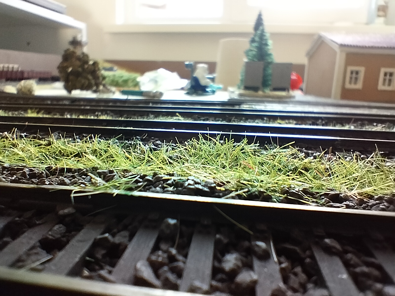

Давно не писав про макет - кинувся у перепил локомотивів. За той час відсипав балласт, пофарбував рельси емаллю Humbrol та врчра почав засаджу вати травку. Результат на фото. Після висихання клею пилосошу траву портативним автомобільним пилососом та повторно використовую.

Посевные проводились без флокатора?Понравилось что от моста идёт тропинка.

25 жовтня 2021, 16:34
З флокатором. Правда перший раз мав із ним справу, сьогодні вже трохи набив руку.

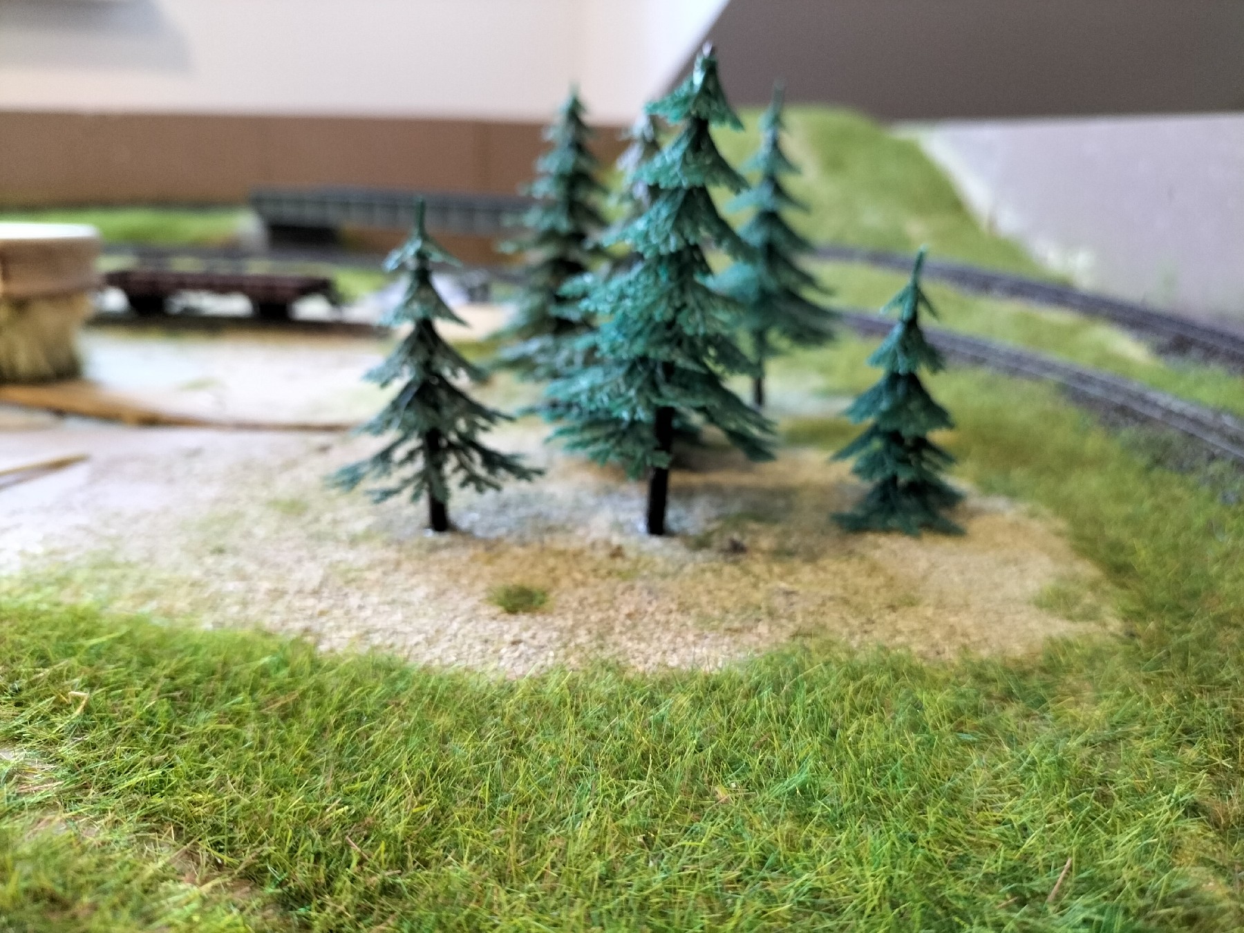

Посадив трохи ялиночок. Промзона буде обгороджена бетонним парканом. Не знаю чи правильно флокую, трава 5мм, може завелика..

За пластиковые елочки Vero отдельный лайк. ;) Высота травы начебто непогана.А вот то что она не
везде стоит может и не правильно.Сам никогда не флокировал,не знаю. :? Подскажут те,кто уже
освоил мухобойки.
