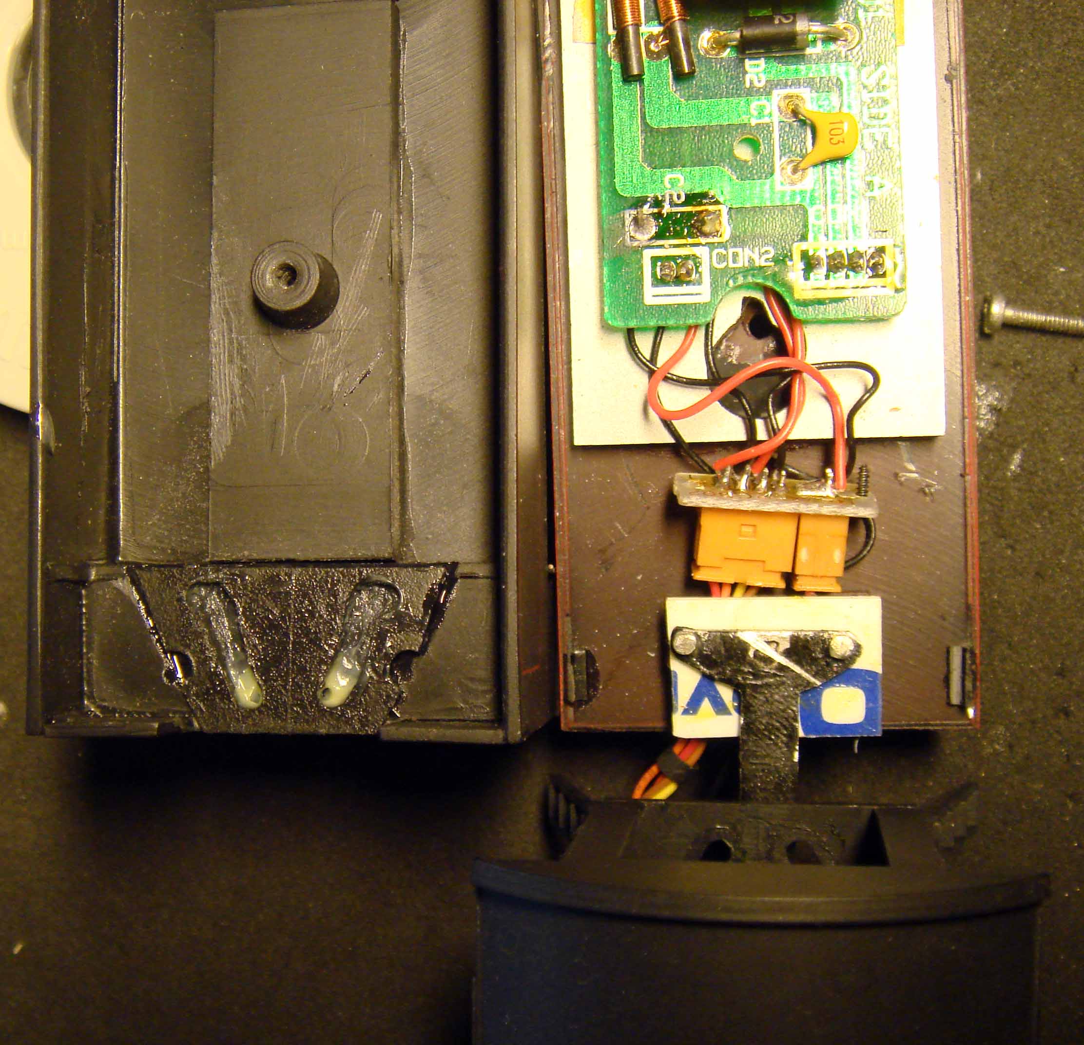

На местной барахолке сразу же поймал раму тендера от 50-ки. И оказалось, что один дебильной формы редуктор, который я не смог пристроить ни на одну из своих самоделок,- оказался тоже от 50-ки
Дальше надо было подбирать колеса. Благо - тоже небольшой запас был. Получилось так: К этому времени подъехали боковины телег и сцепное коромысло паровоз-тендер, заказанные с сайта Рого. Остальное решил пилить из того, что есть, чтобы не получилось дороже заводской
Сделал недостающие пружинки всюду, где нехватало и начал бросаться в глаза разнобой по колесным дискам. В итоге поперешивал колпары на подобные, а единственную пиковскую заменил на первоэпошную от Роко.
Уже получше: Внутрянка тендера напрочь отсутствует - будем колхозить по полной тут Но не сейчас. Тем временем привел в порядок голову:
- отмыл от вековой пыли
- убрал гигантскую лампу (видна на фото) и заменил её на миниатюрную от Veissmann. А чтобы не мерцала на цифре - подключил через диодный мост.
- вывел и заменил провода
- покрасил колесные диски
Результат:

А тем временем движусь дальше.
Покраска колесных дисков ИМХО помогла только для ведущих колес. Бегун продолжал раздражать - заменил на Роковский с небольшим допилом, чтобы новая ось встала как нужно. Теперь намного лучше: Также доработка ожидает буферный брус. Сцепка, торчащая из него по технологии Фляйша меня не устравает от слова совсем.
Вот так выглядит новый блок с малелькой лампочкой - прикручен штатным крепежем Занялся установкой сцепного коромысла паровоз-тендер. Тут предстоит немного попилить, чтобы сделать его рабочим
