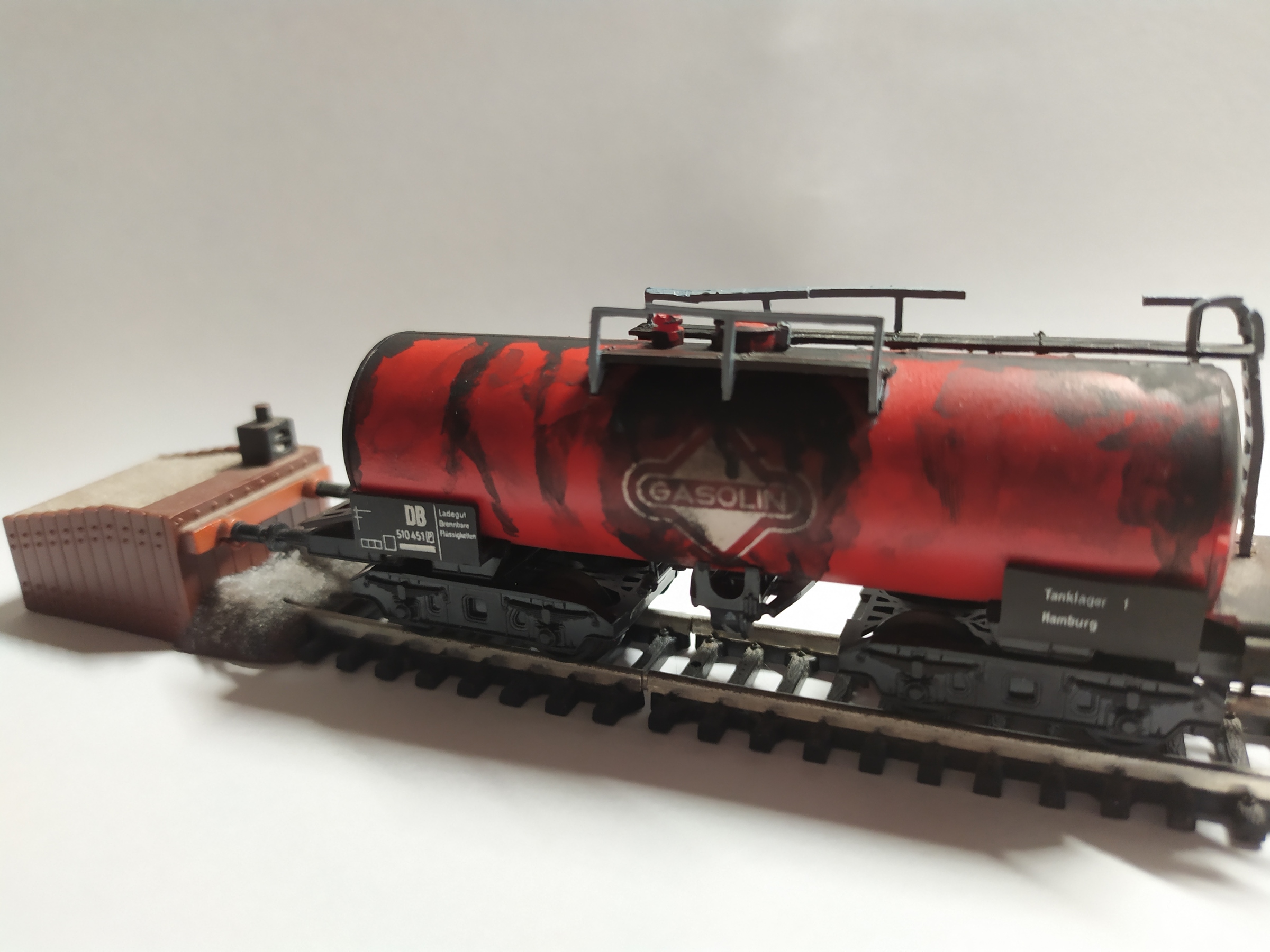

Попытки реалистично завезерить ПС,но кажется что то пошло не так

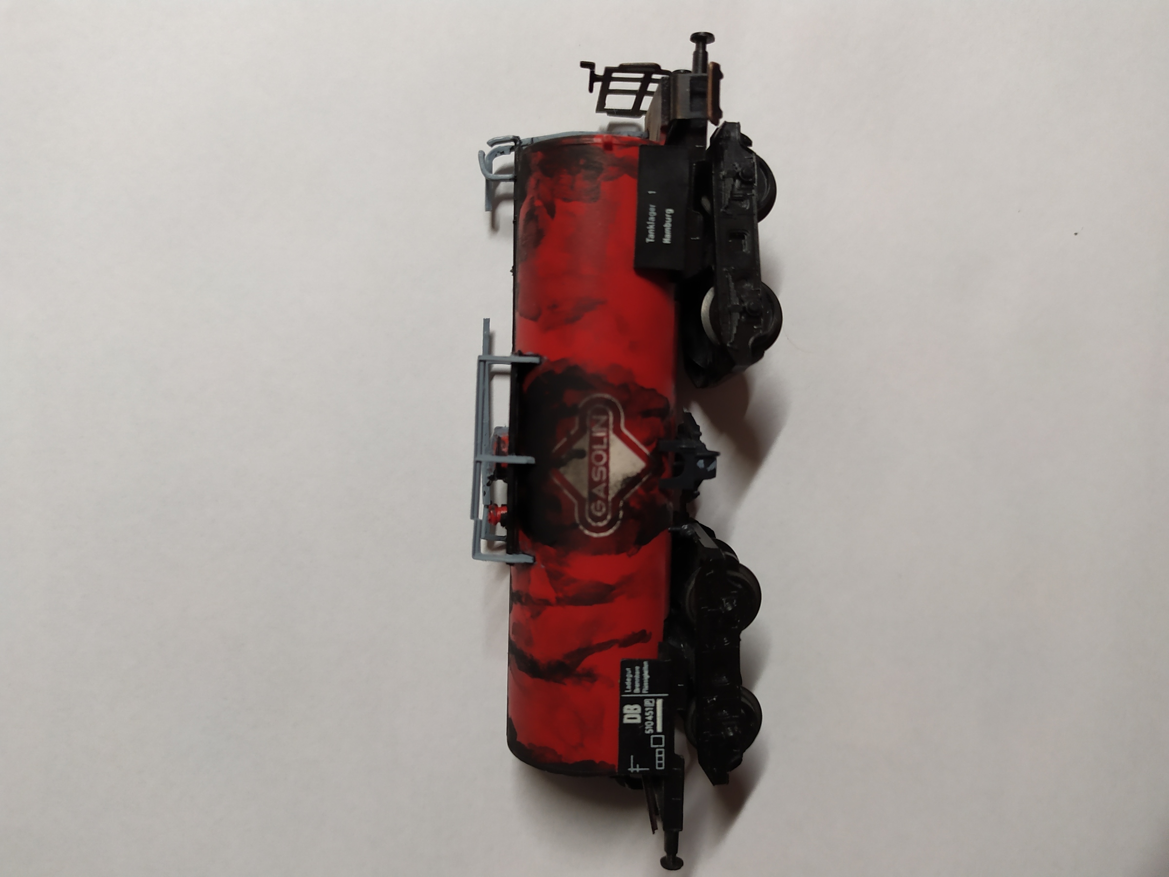

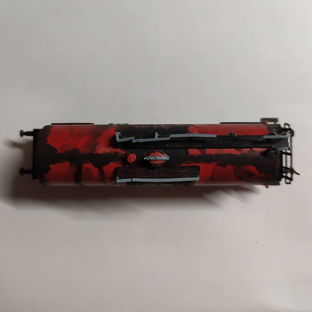

Посмотрел на работы "копченные" других пользователей и подумал, почему бы не попробовать замазать один из вагонов.
Выбрал я потрёпанную годами цистерну принадлежности DB, что стоит на макете как списанная. Результат на фото.
Поручни и лестницу я решил перекрасить в серый,а по швам нанёс следы масла(или чего то такого,сам ещё не решил окончательно ),которые исполнил разведённым в воде акрилом. Позже думаю ещё доработать,но пока решаю как и в каких местах.
Оставляю это на ваш суд. Рад буду любым отзывам и критике.

Как для макета - нормально вышло. Но мне думается, надо добавить "тонких" потеков. И чаще всего они текут вертикально вниз, не "виляя". Можно попробовать суховатой кистью пройтись движениями вниз по котлу. Можно также организовать "старые" потеки (матовая краска) и "свежие", смешав краску с глянцевым лаком.

Здорово что у Вас появилось желание попробовать этот стиль, "Везеринг" это особенное Мастерство, очень "тонкая штуковина", без таланта, усердия и опыта тут никак результата не добиться, нужно настойчиво продолжать.
Имхо акрил для везеринга не совсем подходит, он быстро очень сохнет, и не течёт, и имеет плотную укрывистость, а это как раз и не нужно. Потёки мастера делают масляными красками, разведёнными, потом покрывают лаком, ну или фирменной спец химией, типа - Mig, Vallejo.

Хорошо что первый шаг сделали акрилом.Теперь накрашенное можно смыть и сделать по новой.
Краска таже,только не разводим водой,а методом сухой кисти везерим строго вертикально.
Главное не пояться экспериментов.Все получится.

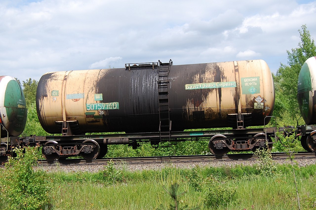

Еще для набивки глаза просмотрите грязные котлы цистерн в сети.

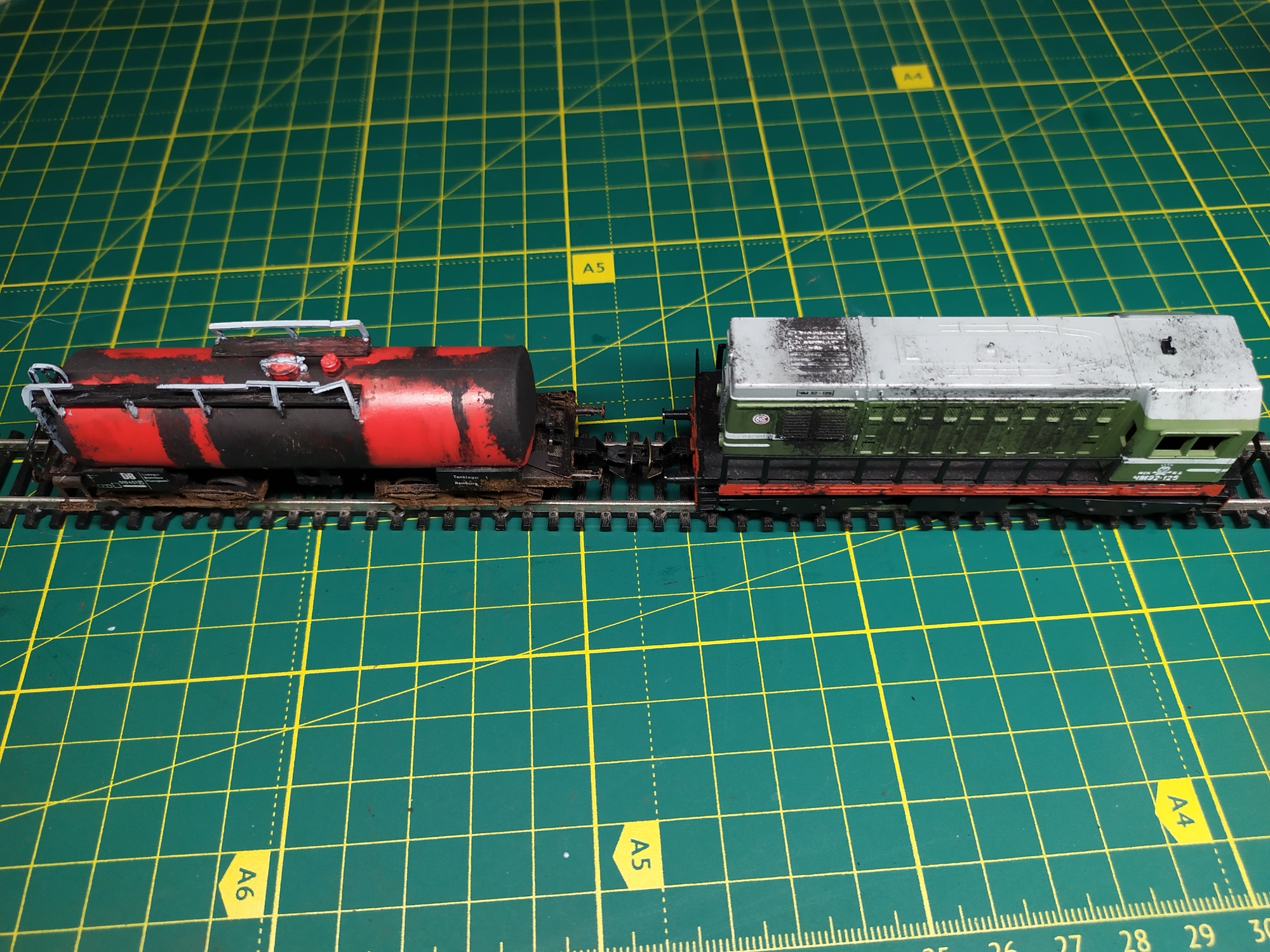

Спасибо большое. Буду пробовать,а то на примете ещё ЧМЭ2,Е499 попробовать и пару вагончиков.)Stinky писав: Краска таже,только не разводим водой,а методом сухой кисти везерим строго вертикально.
Сухой кистью это получается просто акрилом? Или его надо дополнительно подсушить?

Не, ничего сушить не надо. Просто макаете кисть в краску, затем об салфетку вытираете ("красите" ее). Пока кисть почти не перестанет мазаться. Т.е. задача чтобы на кисточке осталось минимум краски.Ярослав писав: Сухой кистью это получается просто акрилом? Или его надо дополнительно подсушить?
Пробуйте, и все получится

Вот уже подправленная версия + ржавчина на тележках с чуть подкрашенным ЧМЭ2

Понял. Спасибо. Завтра поправлю)Barbosa_ писав:"перегадил" ты с мазутой. Выглядеть должно примерно вот так:

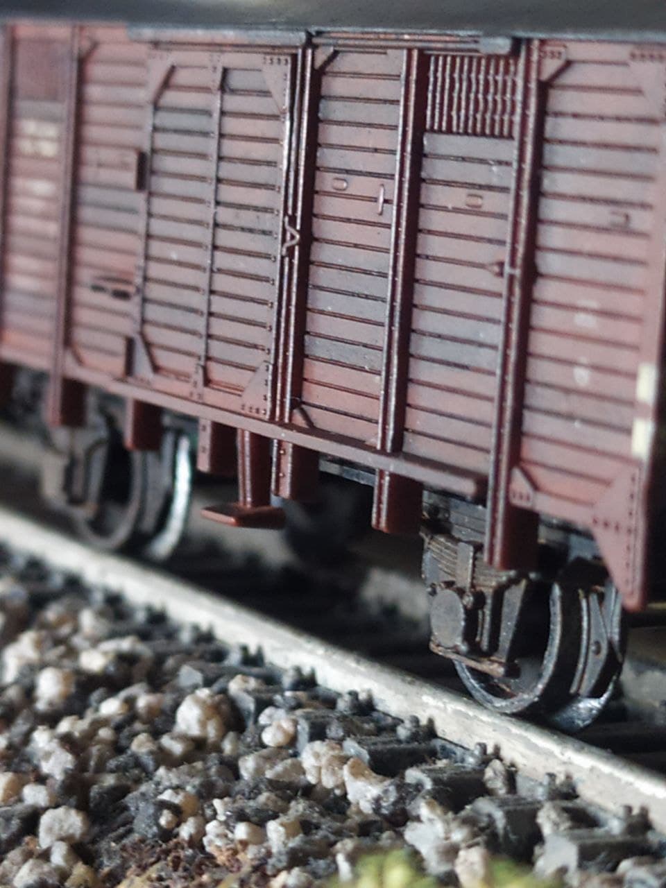

Всем доброго здравия! Может поможет ещё одно наглядное фото. Думаю, главное - это что бы конечный результат представляли, того что хочется получить.

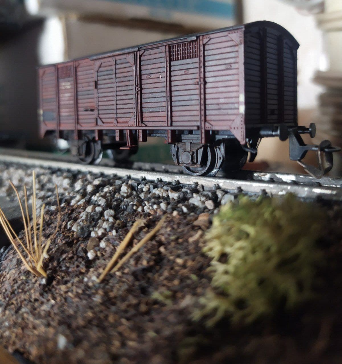

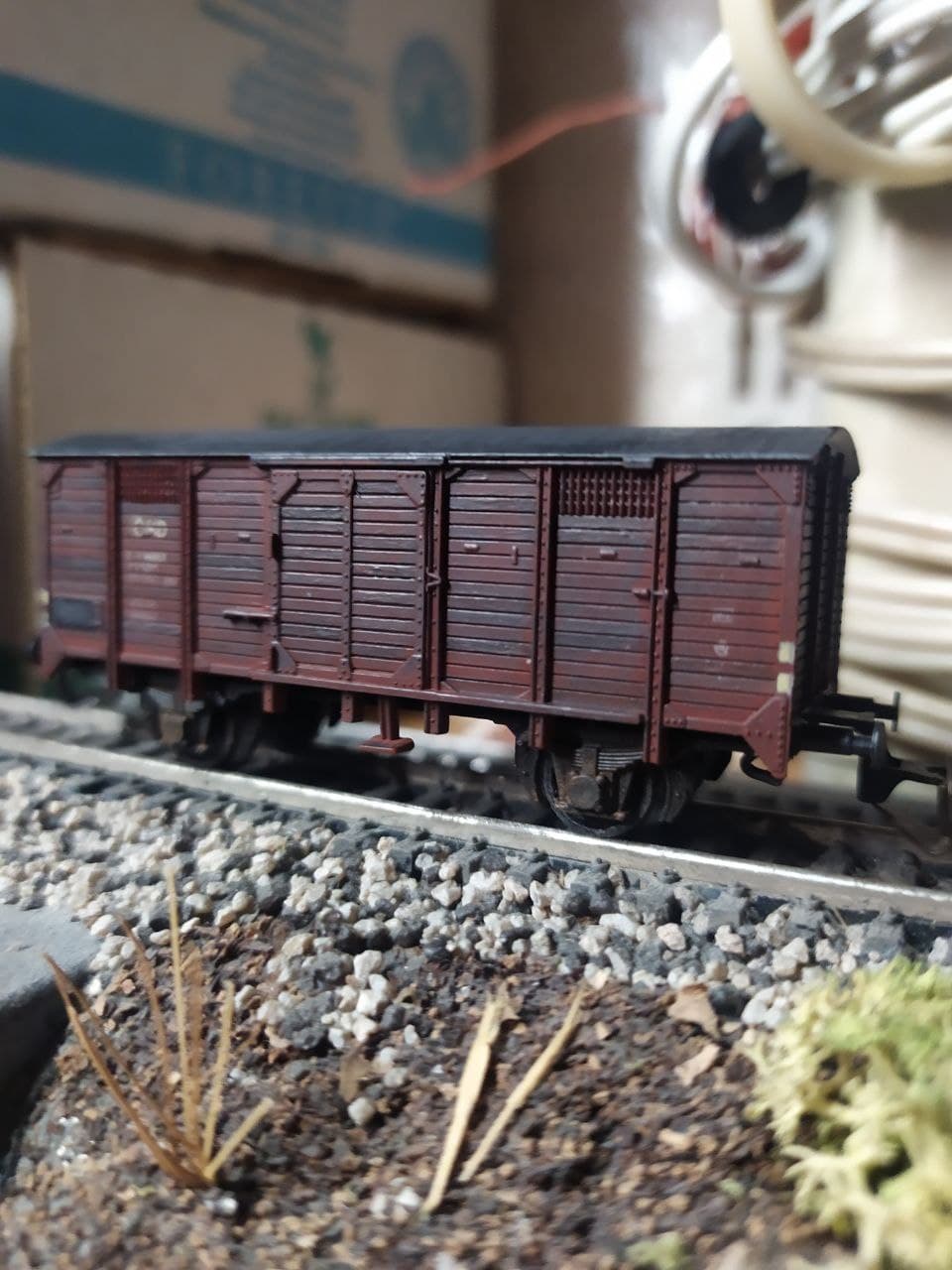

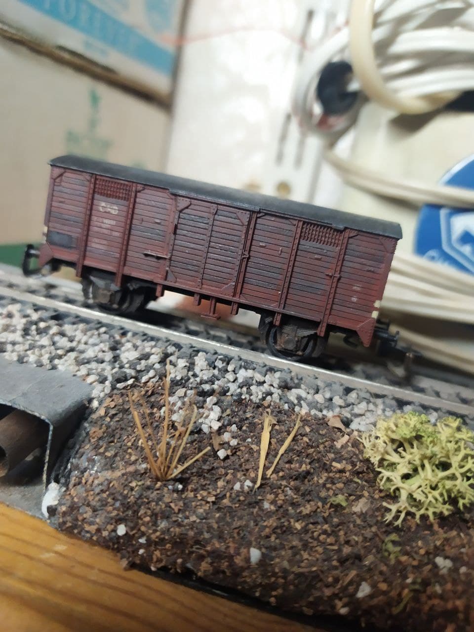

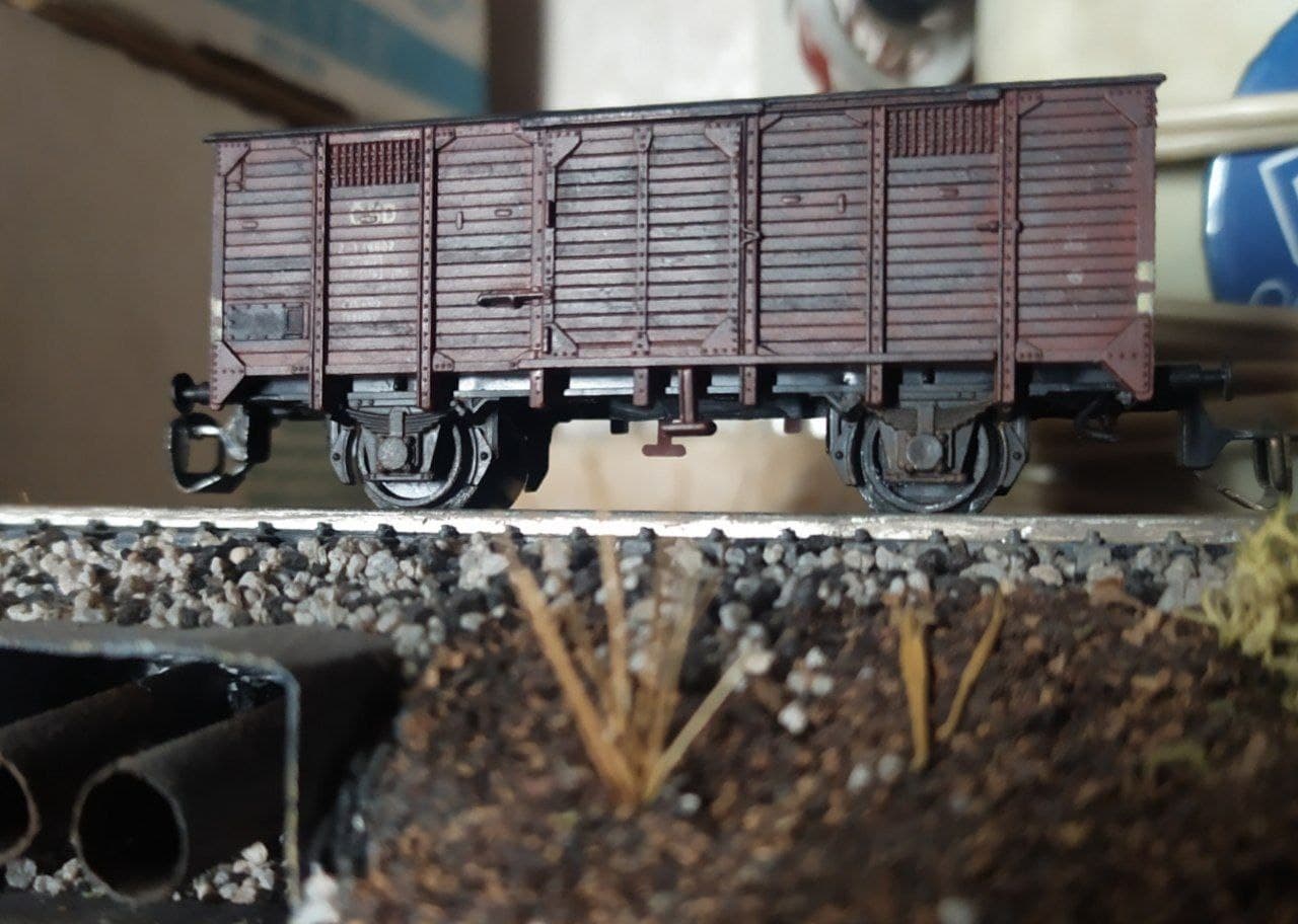

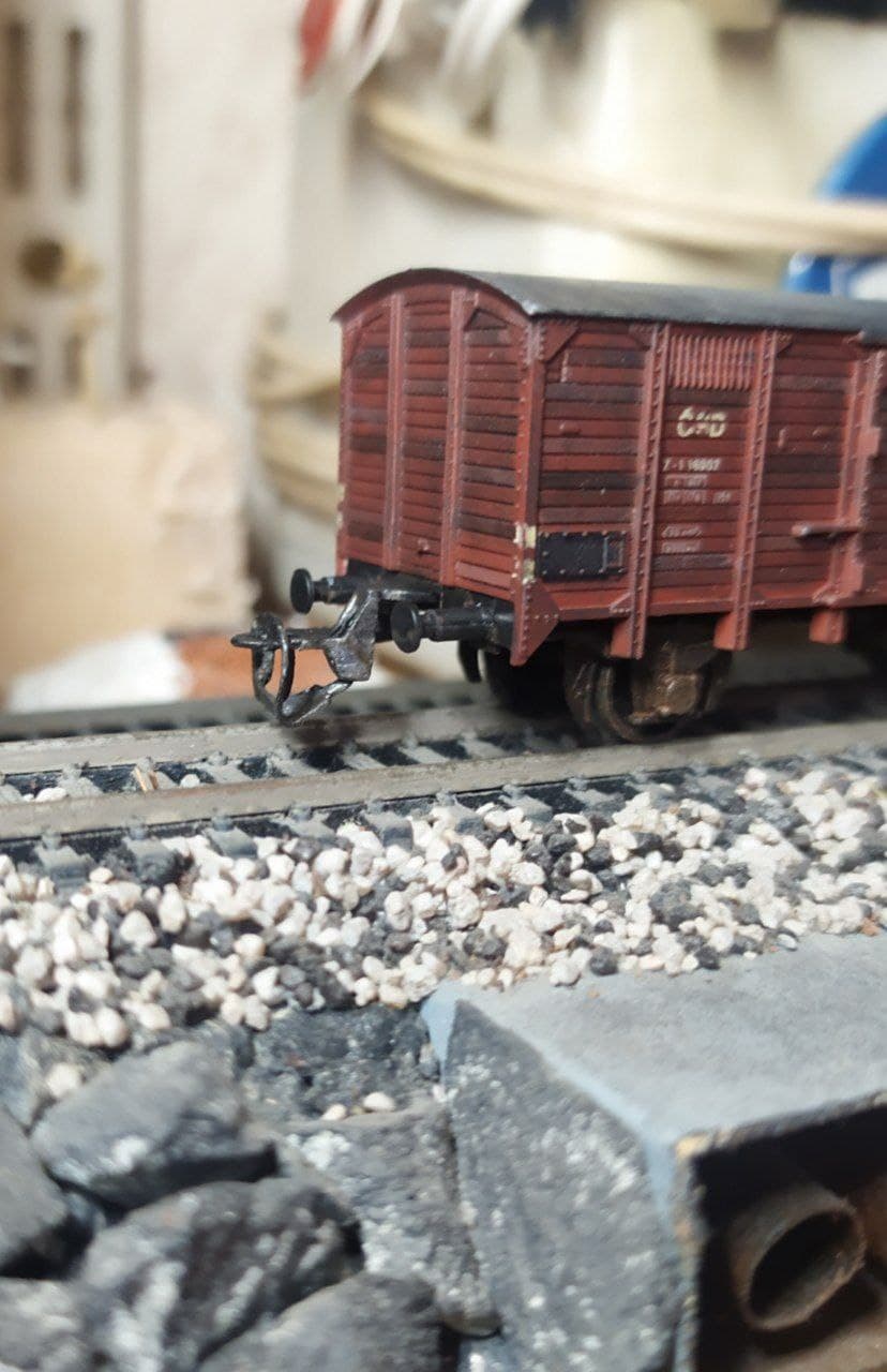

С цистернами пока не очень выходит, зато вот подкрасил крытый вагон, и очень рад результату. Правда на фото свет не так падает, позже сделаю при лучшем освещении.

Спасибо!Muton писав:Хорошо получилось, вполне жизненно!
Единственное что не знаю, так это в какой цвет подкрашивать колёсные пары. Gunmetal или какой то другой металлик? Пробовал просто серебристый, но он слишком сильно блестит. Пары кстати ещё пластмассовые оригинальные BTTB

Неплохо получилось. Колёсные пары не надо ганметал и серебро. Просто чуть заржавить, как вы поступили с буксами.

Вспомнил что есть ещё один вопрос. Металлические детали( а особенно те, что постоянно трутся в следствии эксплуатации) и как имитировать их металлический блеск. Я пробовал покрывать графитом с грифеля, и выходило очень классно, но очень легко стирается. Может есть какая то особая рекомендация?
