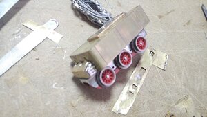

Кстати, кому интересно насколько G7.1 Piko отличается от ОВ. А меж осевое на моем паровозе почти идентично. Вот сравнение)

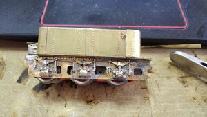

Понемногу далее. Первоначально сделал баки квадратные, но потом присмотрелся и заменил.
Ну и немного обвеса.

Палуба вдоль котла паровоза действительно была такой широкой? Там же можно вдвоём свободно прогуливаться.
- Повідомлень: 2614
- Been thanked: 127 times
Re: Четырехпарка или предок Ов
Сам был в некотором замешательстве. Понимаю, что каждый завод делал по разному. Так как на некоторых фото там целая взлетная полоса, а на некоторых еле человек помещается. На чертежах идентичная ситуация. Возможно еще зажу базу и будку машиниста. Пока в раздумьях. Интересно твое мнение.

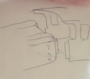

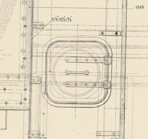

Также не понятен вопрос по горловине для заливки нефти в тендере. Похоже, что на данном варианте она елипсовидная.
Может кто, что подскажет?
Вполне может быть. Сейчас занимаюсь решением подобной задачи. Тендер тоже нефтяной и вида сверху нет. Нашёл нечто подобное в ТТ. Неведомо, откуда автор брал информацию, но люки горловин у него овальные. У меня это выглядит так:T-1000 писав:Также не понятен вопрос по горловине для заливки нефти в тендере. Похоже, что на данном варианте она елипсовидная.
На некоторых чертежах горловины показаны эллипсовидные. Но вот на нефтяном баке, увы нигде не попалось такого.youdmit писав:....
Вот и ломай голову...
Я вижу по чертежу горловину нефтяного круглую. Крышки горловины водяного гнутые. Торцы водяного бака со стороны будки плоские.
При полукруглом торце бака не совпадает верхний фартух и поручень в будку.

По фото плохо сравнивать, они на разном уровне. Какие отличия диаметров колес и межосевые у них?T-1000 писав:Кстати, кому интересно насколько G7.1 Piko отличается от ОВ. А меж осевое на моем паровозе почти идентично. Вот сравнение)
И еще вопрос, где такие листы найти из которых пол кабины сделан и палуба вокруг котла?
- Повідомлень: 2614
Значит диаметры практически одинаковы. А вот осевое совсем разное. Приложил чертежи двух разных заводов. Поделите на 87 и сравните с G7 Piko.
