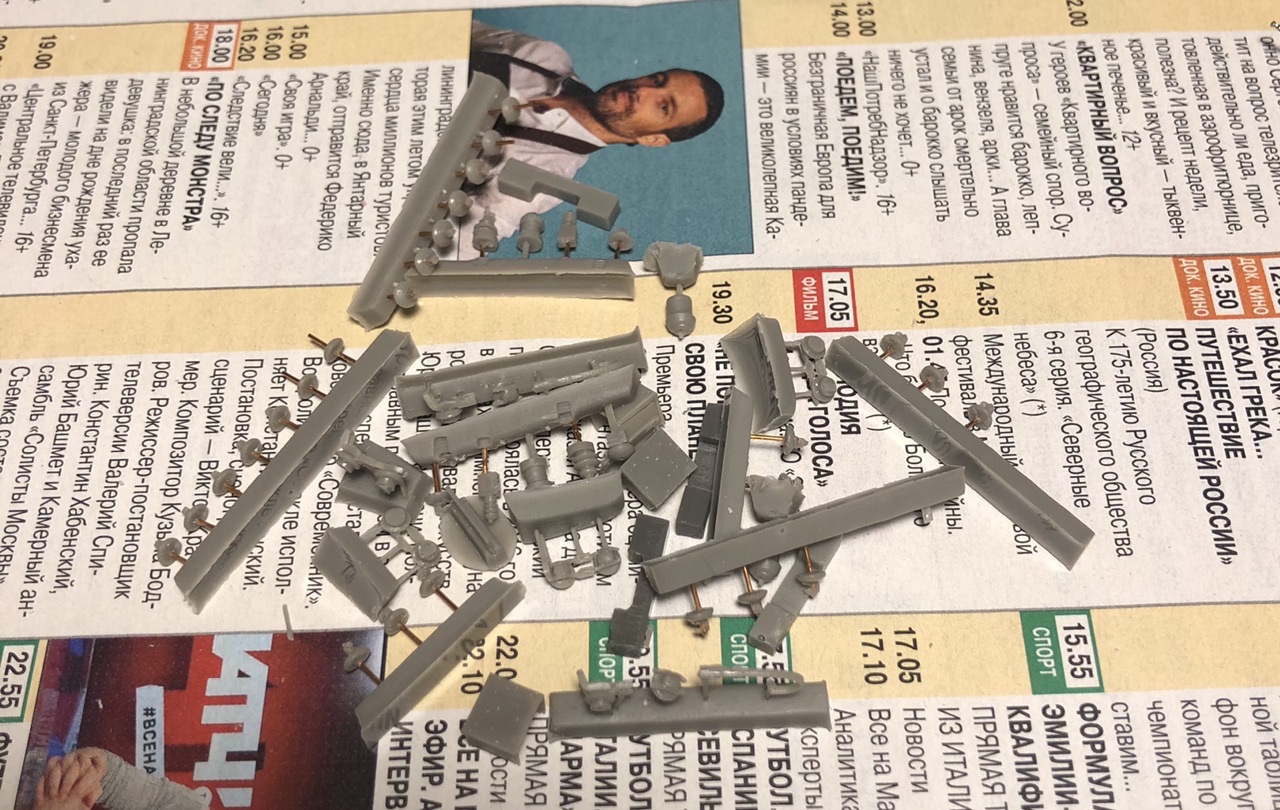

Совсем небольшой кусочек работы был проделан.. Приехали сверла, высверлил буферные фонари и прожекторы. Спаял передние поручни, также на ступени напаял проволоку для крепления. Зачистил оставшуюся мелочевку и часть деталей обезжирил, возможно уже сегодня я их загрунтую..
