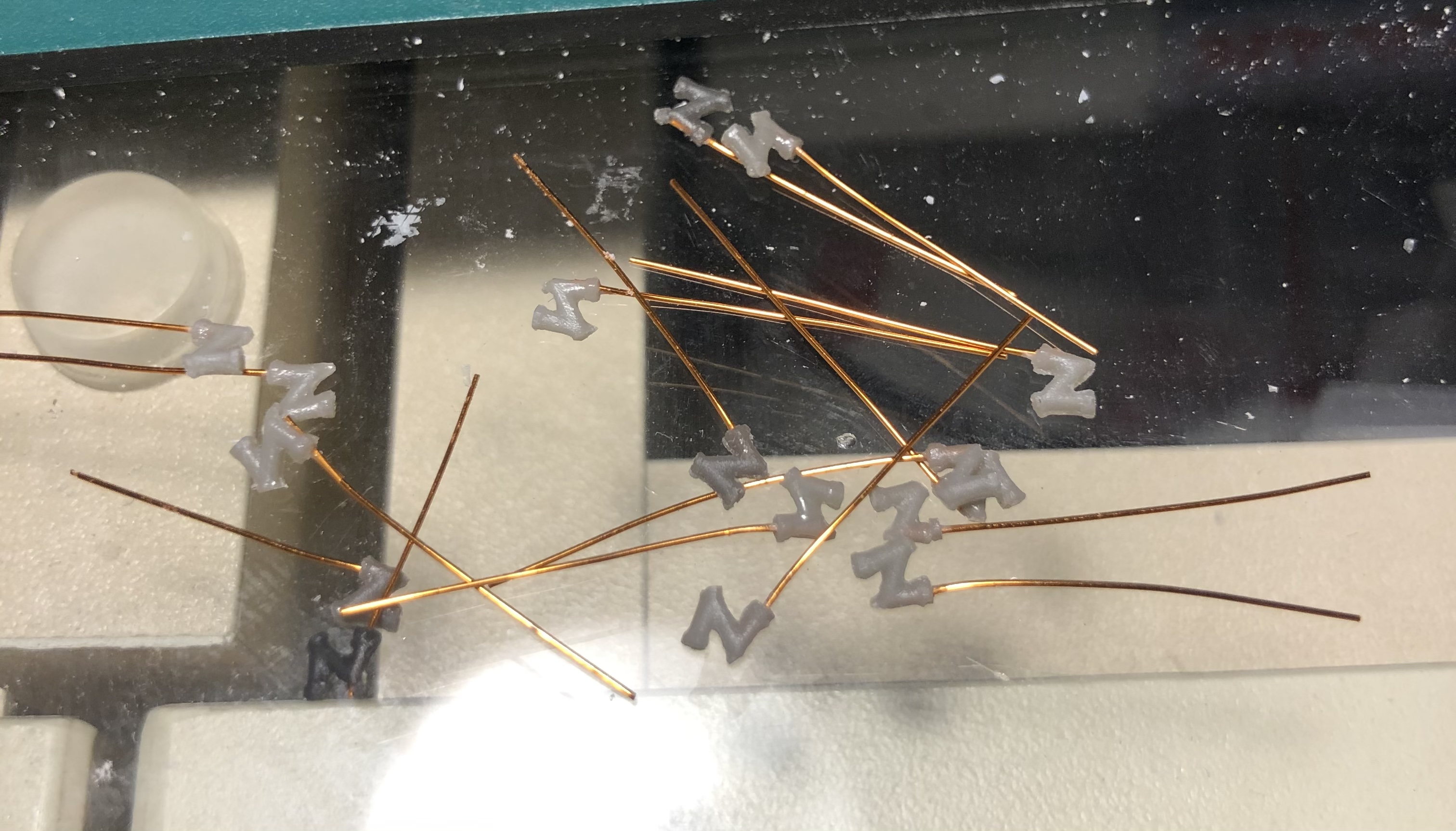

Так же на обоих кузовах просверлены все отверстия, кроме БФ и прожекторов, жду сверла нужного диаметра. Некоторые поручни были сразу вклеены.., поручни в кабины просто примерены, что бы посмотреть правильно ли просверлил отверстия..
Так же в задних частях кузова были вклеены проушены, оставшиеся от ТЭП60, т.к. в ките они были надломаны..

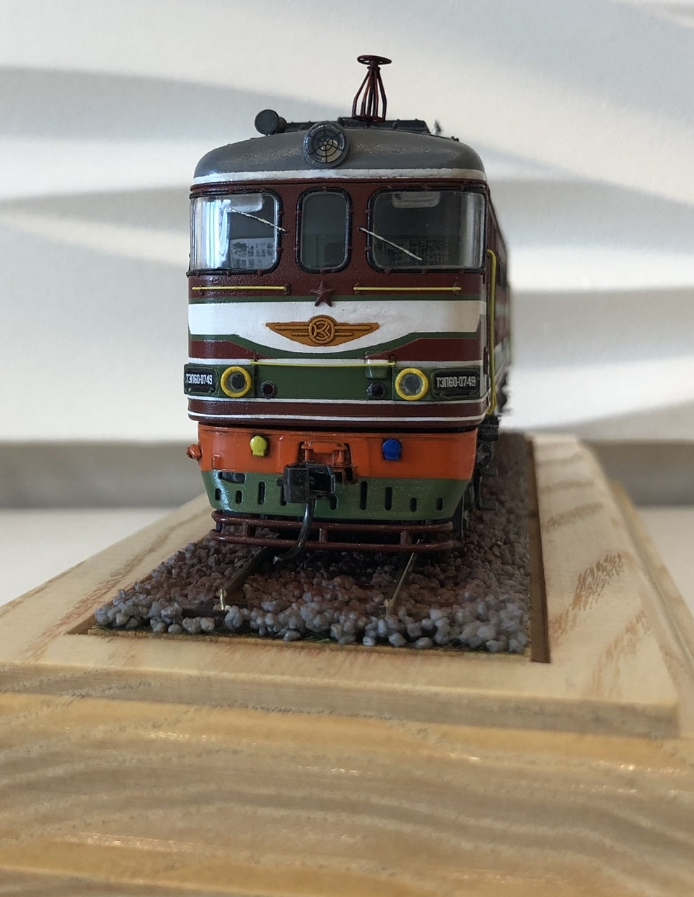

Здравствуйте, покажу, и немного расскажу) строго не судите) ТЭП60 первая моя работа)
Модель красил тамиевскими красками, лак и смывка этой же конторы. Немного масла использовал аммо миг. Из допов сделал только поручни вертикальные, огнетушители сделал из бутылок фирмы менг в 1/35 масштабе. Ходовка и оцифровка Александра Локшина. Звуковой декодер моделдепо. УКВ антенна от фирмы СвеТТофор. Подставку сам сделал.
