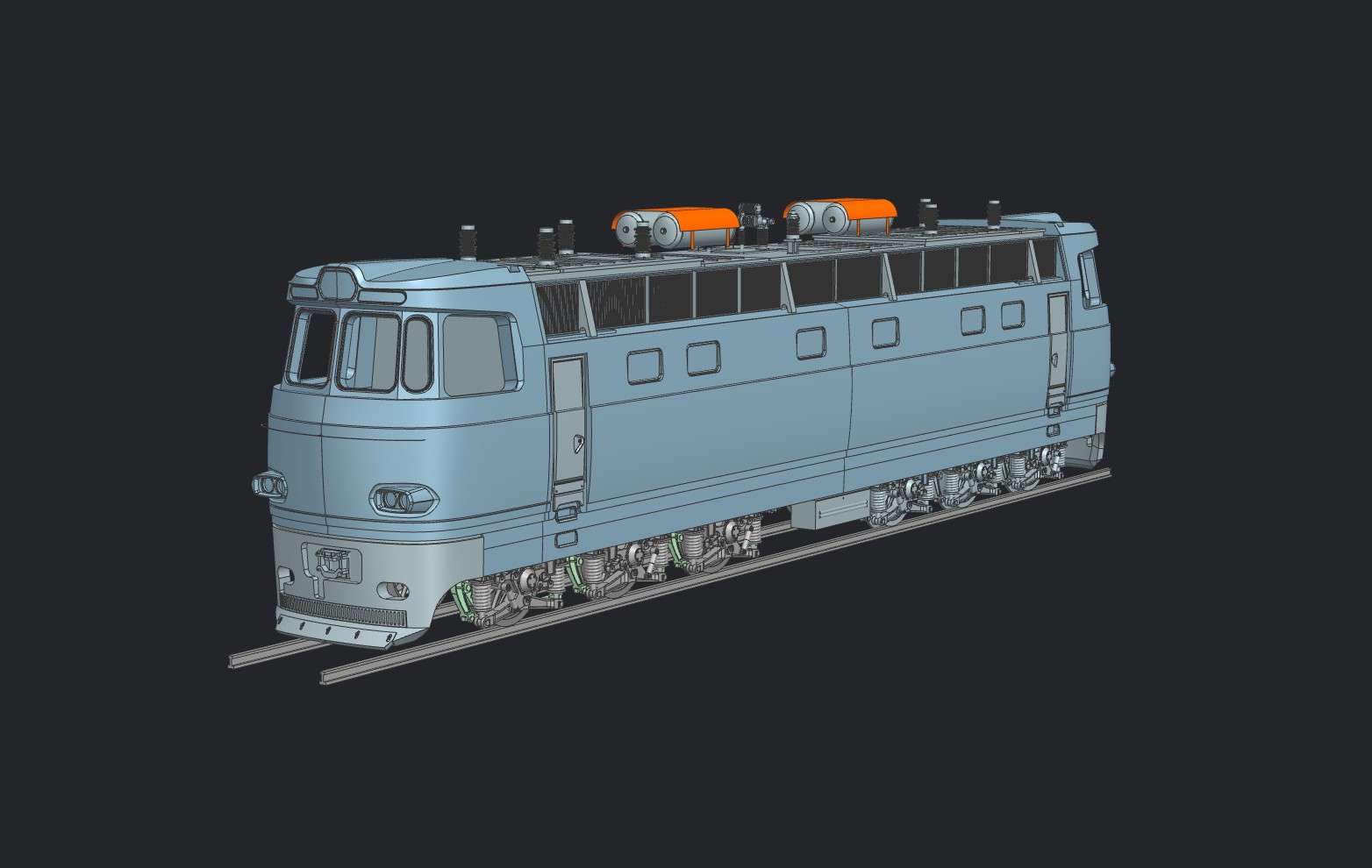

ЧС4
Повідомлення RTM »
Скоро в тираж!

Re: ЧС4
RTM писав:Скоро в тираж!
Владимир, в вашей команде такой отличный 3D-разработчик работает, очень хочется пантографы в травлении для самостоятельной сборки.
Ещё хотел бы положительно отметить маленький момент, с которым я сейчас занимаюсь - это наличие упоров внутри для рамы...
не знаю делали ли вы их специально, или это технологический остаток для склеивания деталей, не важно, но эти малозаметные выступы для меня это просто спасение, они очень сильно облегчили мне работу с подгонкой самодельной рамы, ещё их нужно и по центру добавить... это в сравнении с кузовом ЧС2 в котором их не было, и это отняло уйму времени на подгонку...

RTM писав: Зображення
Нужно подработать форму узкого вертикального окошка на углу лобовухи:
Да, это заметно.

railmodel писав:
RTM писав:Нужно подработать форму узкого вертикального окошка на углу лобовухи:
Модель ещё сырая.Будем корректировать.
