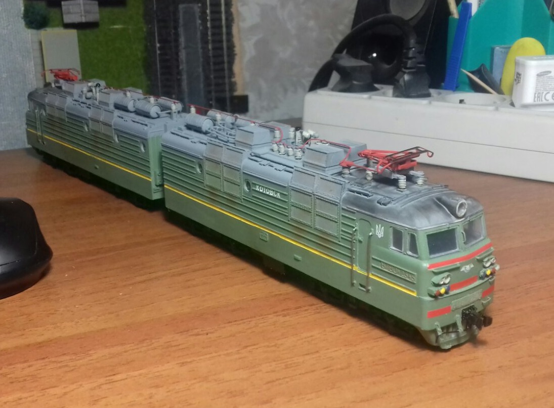

Stinky писав: Добавив лёгкий везер получишь красоту.
Ну, насчет красоты не знаю, но идея мне зашла. Имитировал легкие потеки ржавчины из жалюзей, и запачканное пространство вокруг пантографов.

Muton писав:Имитировал легкие потеки ржавчины из жалюзей, и запачканное пространство вокруг пантографов.
Хороший,очень умеренный везер.То что надо.

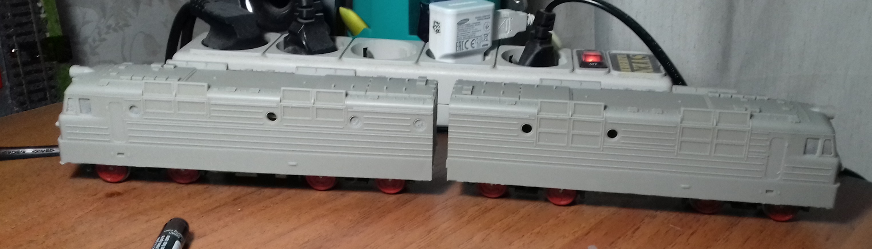

ВЛ80с, представленный выше, ушел к новому владельцу. Надеюсь, будет долго радовать. А мне предстоит второй заход на сборку этого кита. Спасибо Вилену (Т1000), скинул ссылку на аукционный торг. Гляжу - а там продается ходовая часть и... правильные токоприемники!

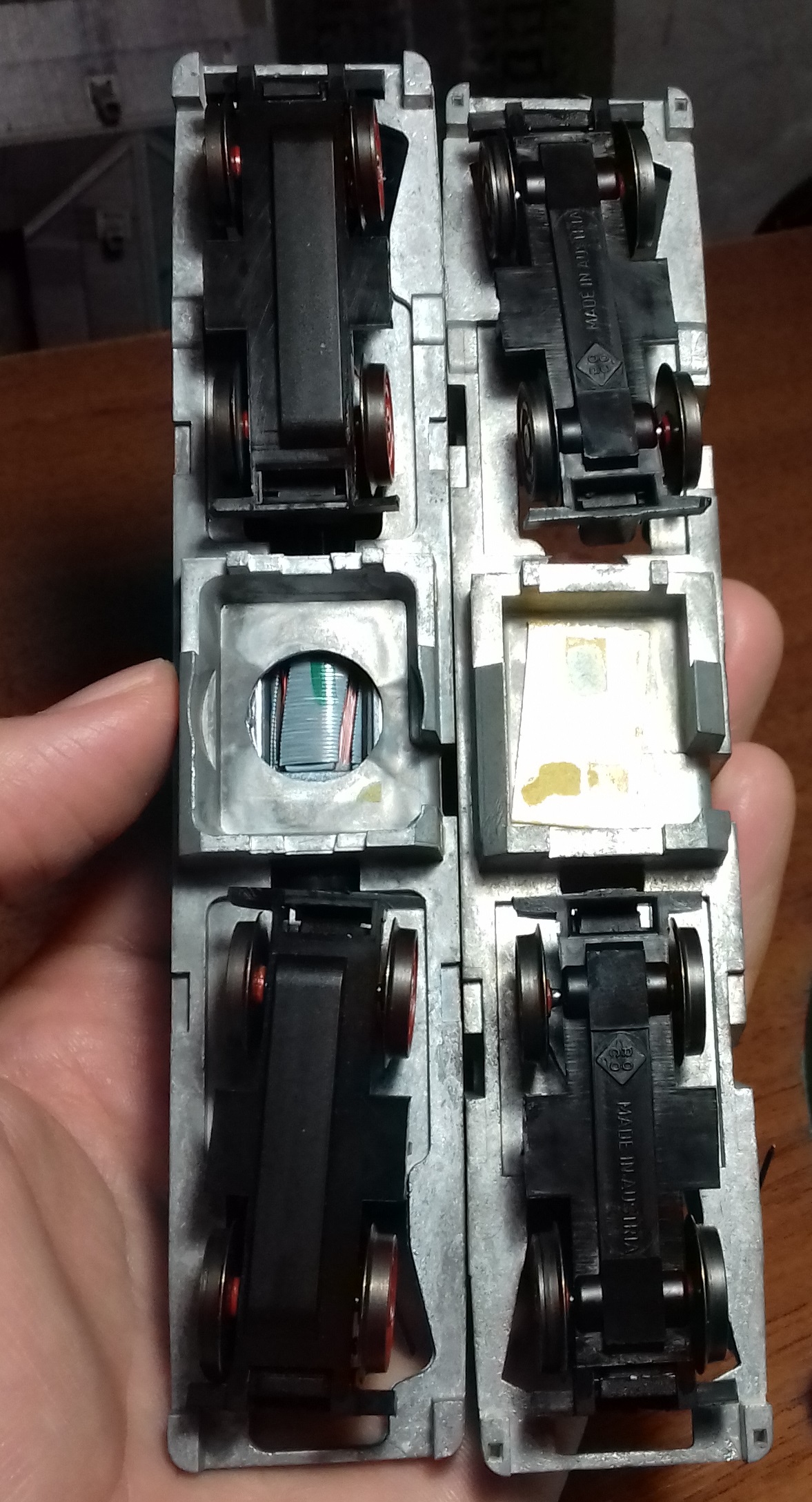

Ходовая часть - все из тех же "роковских" 218-х тепловозов, одна моторная, вторая каталка. Предыдущий владелец уже установил электровозные колеса. Модели разных годов выпуска, что заметно по рамам и крышкам редукторов.
Самым неприятным следствием этого разнообразия является разная ширина. Более старая рама (слева) спокойно садится в кузов. А вот правая влезать не захотела. В прошлый раз делал выборку в кузове. А сейчас для разнообразия попилил раму, благо это каталка, и разбирать особо не пришлось.
В результате оба кузова сели на свои рамы.

А межшкворневое не великовато?

Вовка, тот же 218-й, то же межшкворневое. Не уверен, что буду перепиливать. Посмотрим.
