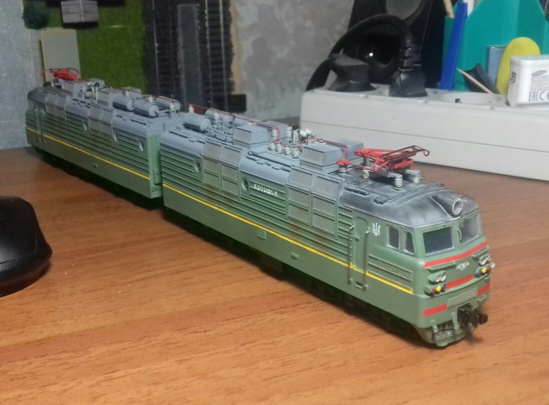

Красота. На макете веет эпохой СЖД, ВЛ-80 будет её отлично дополнять.
- Повідомлень: 3893
- Has thanked: 828 times
- Been thanked: 899 times
Re: Раздолбайская сборка ВЛ80с от RTM
Спасибо! Да, на макете в основном "наши" домики от фирм "Умбум" и "ЮрСаныч"ЗЭРЗ писав:Красота. На макете веет эпохой СЖД, ВЛ-80 будет её отлично дополнять.

Витя, тебе нада сходить к Юр Санычу, вдохновиться его макетом и немного поработать над своим......Лок - хорош....задумка хорошая, а антураж хромает.....
Я конечно не настаиваю, но посмоти шо можно сделать в этом направлении......я думаю шо зимними вечерами будет шо порукоделить - это точно!

Ну, насчет красоты не знаю, но идея мне зашла. Имитировал легкие потеки ржавчины из жалюзей, и запачканное пространство вокруг пантографов.Stinky писав: Добавив лёгкий везер получишь красоту.
Тёма, вот не даст Денис соврать - посещали меня мысли переделать макет. Но не люблю это дело... не мое это. Эту поделку уровня пионерлагеря не могу заставить себя доделать Лучше еще кит соберу.Timon писав:Витя, тебе нада сходить к Юр Санычу, вдохновиться его макетом и немного поработать над своим......Лок - хорош....задумка хорошая, а антураж хромает.....

Да, собери еще кит....хорошо у тебя это получается. Кстати, хочу сказать тебе спасибо за то шо посоветовал в этой теме Марк фит......купил себе еще более деручий мега марк фит супер стронг.....еще не пробовал, но надеюсь шо оно будет работать!
- Повідомлень: 3893
Спасибо на добром слове!
А с жидкостью смотри аккуратно, чтобы не ела краску. Потому что мой вариант деки варит хорошо, но не портит даже акрил без лака.

Хороший,очень умеренный везер.То что надо.Muton писав:Имитировал легкие потеки ржавчины из жалюзей, и запачканное пространство вокруг пантографов.
И за химию тоже отдельное спасибо.(Тамия Маркфит)

Хоч союз і не моя тема ,але 80 колоритна вийшла .Можу сказати тільки одне - БРАВО. А сам ВЛ завжди подобався . е в ньому якась харизма. трішки брутальності, трішки пухленького добрячка, але інтуітивно чуствуется що під мордашкою доброго дядечки схований витривалий і потужний воїн.

Я так и не увидел ничего раздолбайского. Просто если очень хочется, а времени мало, то приходится торопится.
Модель вышла живая, интересная, такая как должна быть для макета, с хорошими ходовыми качествами несмотря на размеры. Аж самому немного захотелось по собирать.
Соединители между секциями можно делать из ниток. Эластичны, вечны и не боятся изгибов. Но это уже другая история.

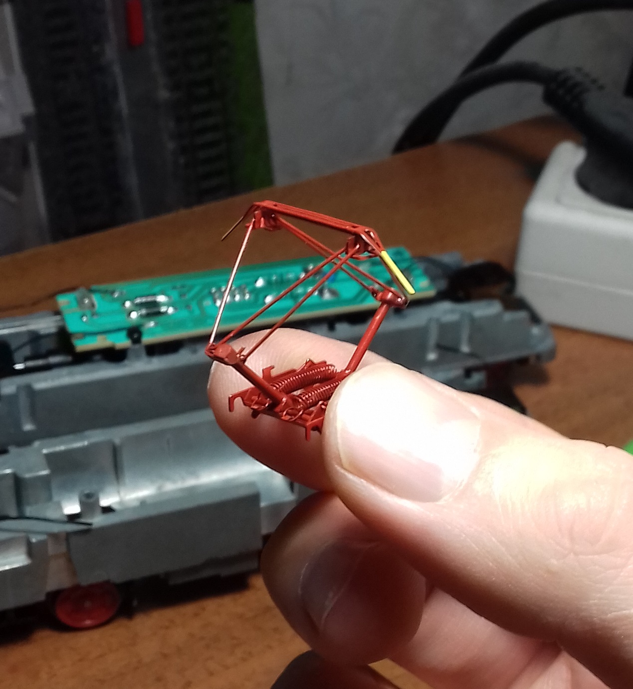

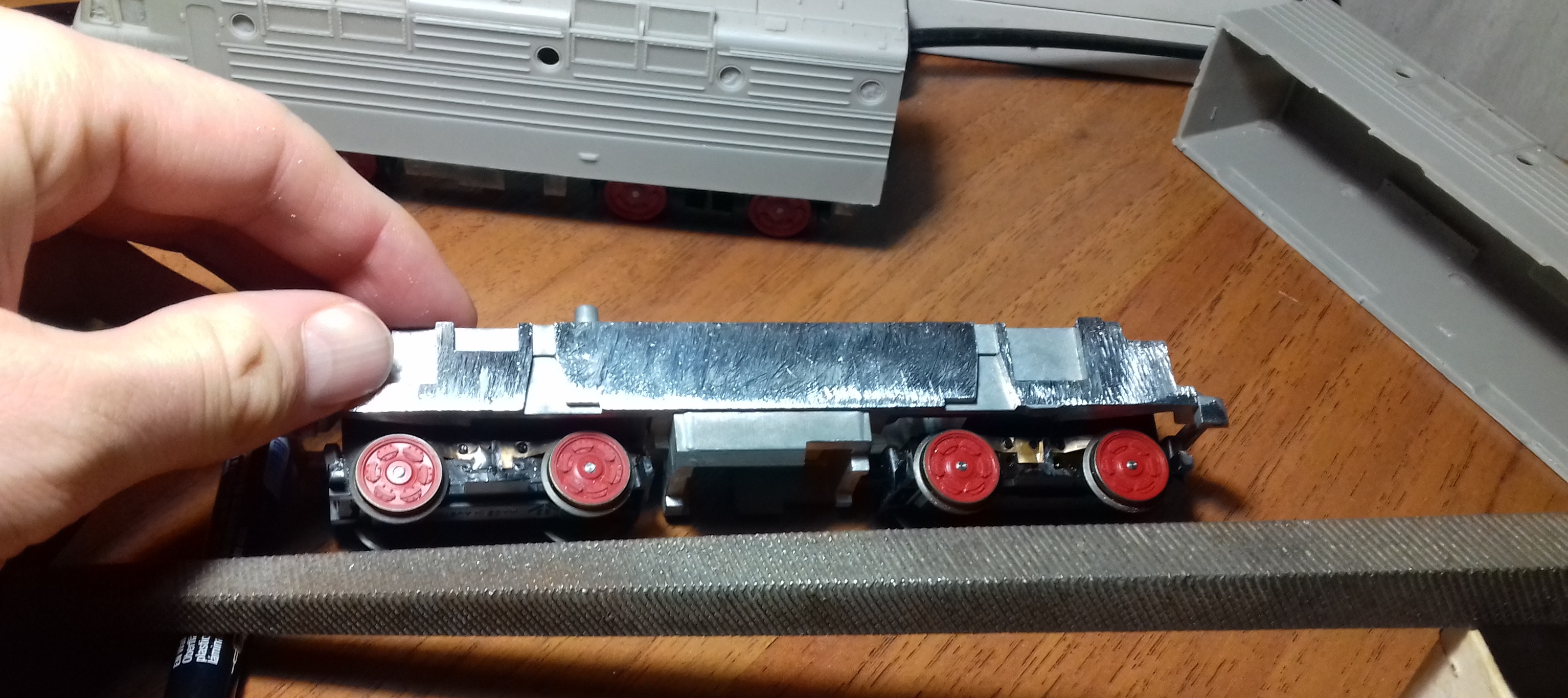

ВЛ80с, представленный выше, ушел к новому владельцу. Надеюсь, будет долго радовать. А мне предстоит второй заход на сборку этого кита. Спасибо Вилену (Т1000), скинул ссылку на аукционный торг. Гляжу - а там продается ходовая часть и... правильные токоприемники! Ходовая часть - все из тех же "роковских" 218-х тепловозов, одна моторная, вторая каталка. Предыдущий владелец уже установил электровозные колеса. Модели разных годов выпуска, что заметно по рамам и крышкам редукторов. Самым неприятным следствием этого разнообразия является разная ширина. Более старая рама (слева) спокойно садится в кузов. А вот правая влезать не захотела. В прошлый раз делал выборку в кузове. А сейчас для разнообразия попилил раму, благо это каталка, и разбирать особо не пришлось. В результате оба кузова сели на свои рамы.

Клёво. Прям как знал, что найдутся со временем и пантографы , и ходовки...заодно и руку набил чтобы теперь сделать точно уж для себя! Вообще я смотрю это уже общей тенденцией стало - сделать несколько штук для тренировки, а затем с учётом ошибок и растущего опыта ,уж и для себя любимого.

Шикарно! Поздравляю с приобретением!
А межшкворневое не великовато?

Вовка, тот же 218-й, то же межшкворневое. Не уверен, что буду перепиливать. Посмотрим.vover писав:Шикарно! Поздравляю с приобретением!
