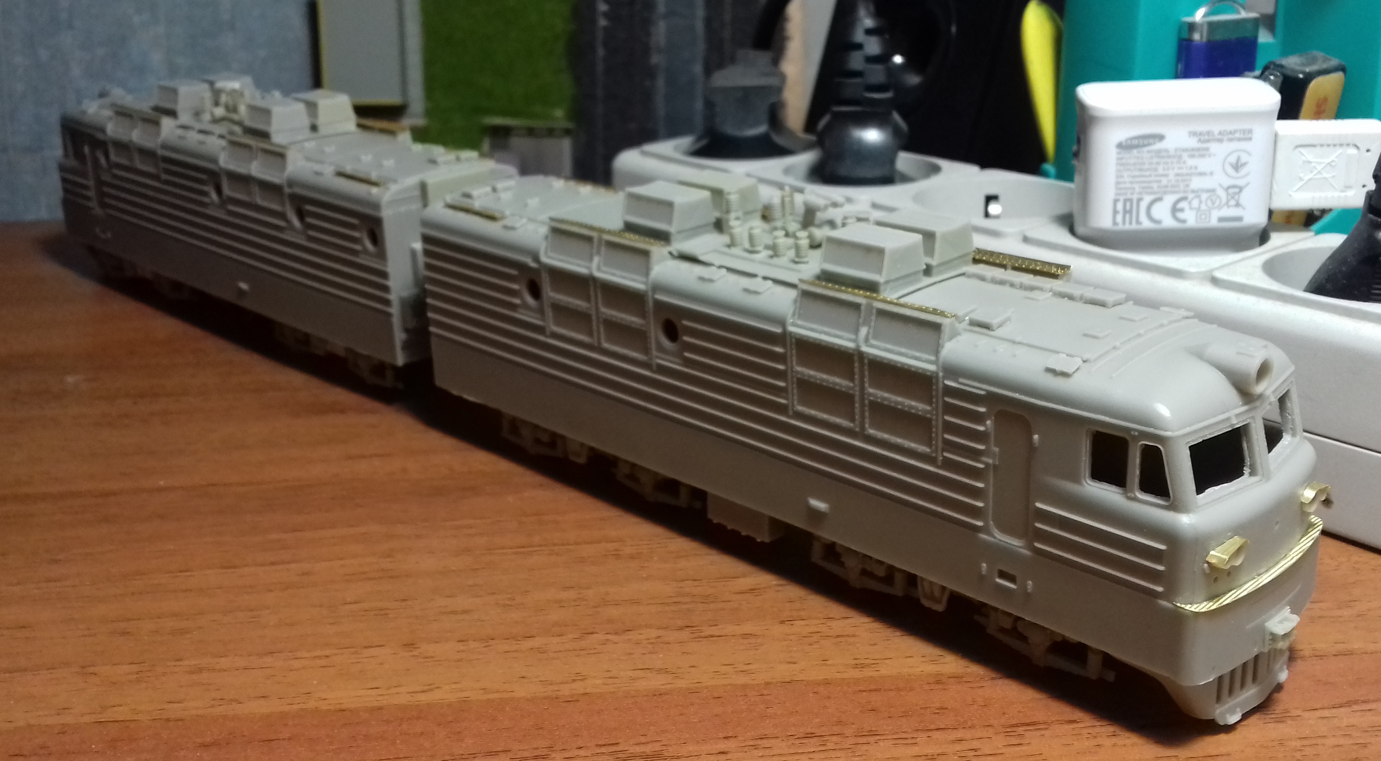

Всем привет!
Приобрел в середине сентября кит ВЛ80с, производства нашего форумчанина Владимира ака RTM. Долго колебался, глядя на сложность сборки... но таки решился. Дальше можно было бы накидать буков, как с самого детства писял в шортики при виде "выльника", как пытался сделать его из папиного радиоприемника зеленого цвета (полосы на "кабинах" были из красного пластелина ). Но пожалуй воздержусь, и так понятно, что локомотив - желанное приобретение. Которое еще предстоит доделать.
Итак, получаю по почте вот такую коробку: Может для кого мелочь, но наличие "фирменной" упаковки производит приятное впечатление.
Внутри видим инструкцию, два кузова, декали, остекление и кулек "травлёнки". Что интересно, вложена даже проволока. Обычно ее приходится искать самостоятельно. Внутри кузовов вложены кульки с деталями. Объем впечатляет. Сами кузова хороши. Небольшой облой - это мелочи. Зато на вид все довольно ровно. У кузова есть съемное днище с имитацией рамы. Отметим наличие выборок под боковины телег (для увеличения выворота в кривых). Хорошее решение. Разложил всю эту массу добра на столе, внушает... Ничего подобного по объему ни разу не собирал. И сразу же нарисовался ряд проблем, которые предстояло решить. Собственно, следующие посты будут об этом.

Re: Раздолбайская сборка ВЛ80с от RTM
Раздолбайская сборка - это не про тебя! Вот кто раздолбай - так это я, пока только тепловозы собираю.

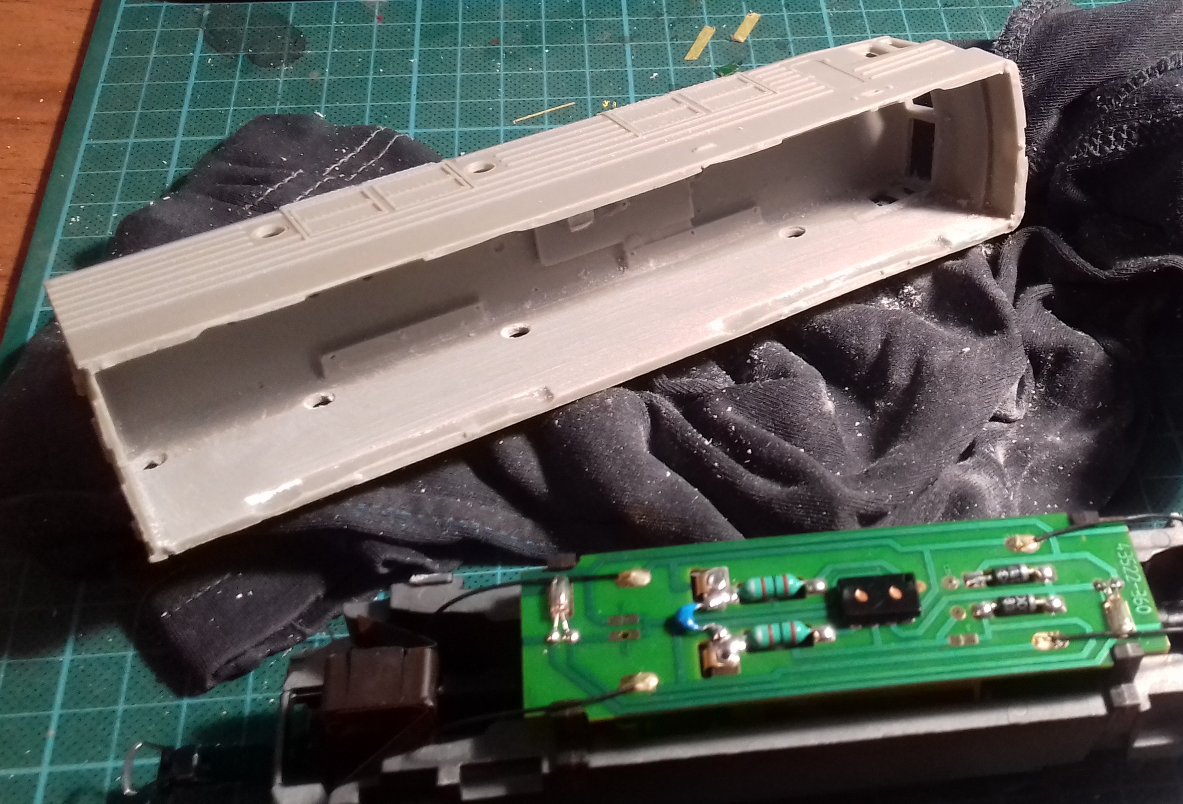

Лёнь, про меня Следующая серия - учим ездить.

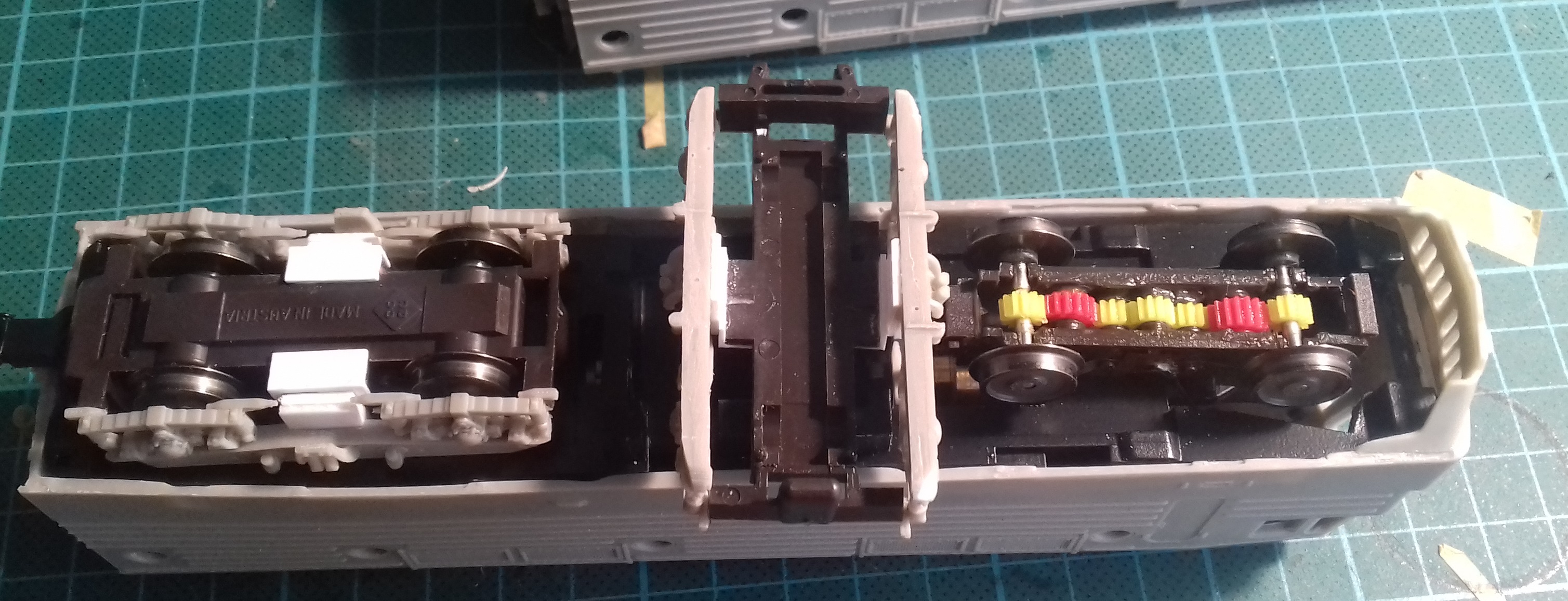

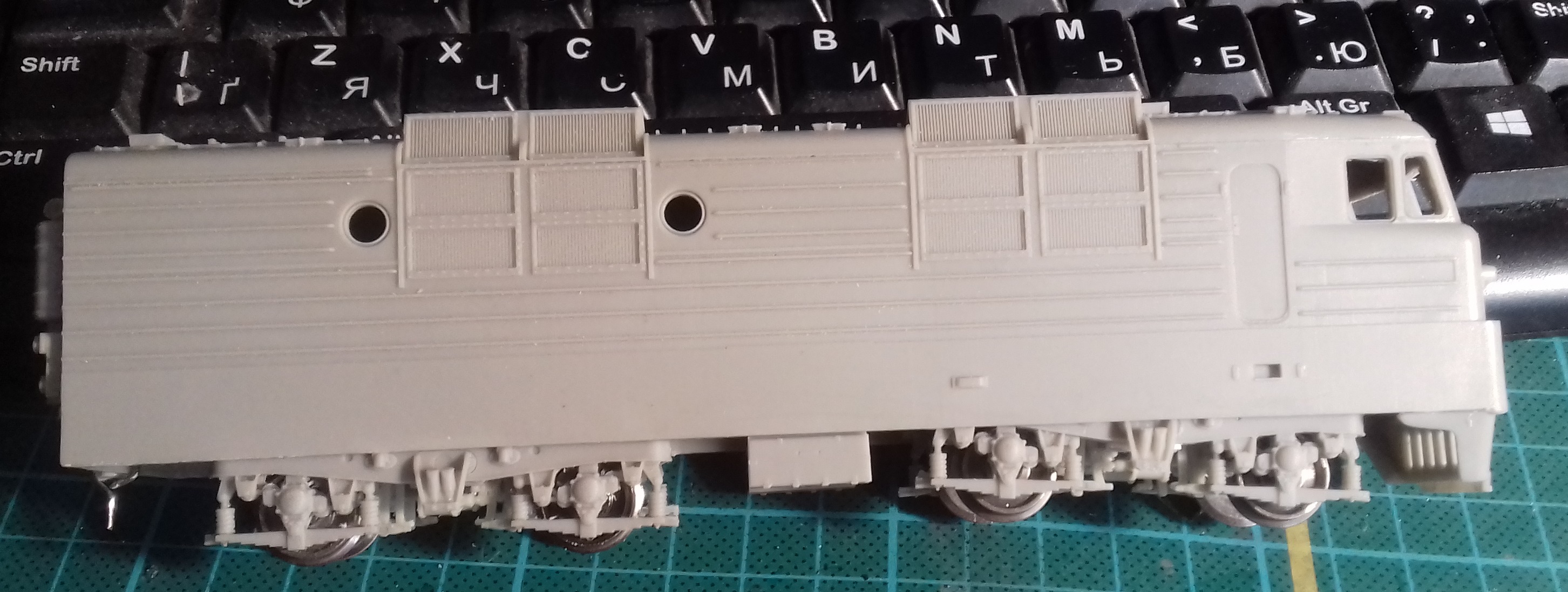

Кит "заточен" под полочный вариант. Весьма неплохая проработка телег, рамы. Но мне надо чтобы он ездил, как минимум по моему макету. Вроде можно из России у некоего производителя ходовок взять, но насколько понял - ждать можно долго. Может быть, когда ситуация с "ковидом" чуть успокоится, подумаю в том направлении. Пока что бюджетно обмоторен Br 215 из стартового набора Roco - одна секция, вторую сделал "каталкой".
Вот с каталки и начнем. Пришлось несколько попортить имитаторы ТЭД, сделать канавки под оси. Крепим получившуюся конструкцию к раме. Пробуем покатать (для начала, пальцем):
Вроде как удалось, потому можно доклеить тормозные цилиндры и прочие колодки. С ходовой основная сложность была придумать такой крепеж боковин, чтобы оно было сравнительно прочно, и при этом остались штатные защелки (для снятия крышек редукторов). Также пришлось чуть поработать надфилем внутри кузова, чуть выбрать под раму ходовки. Буквально 0,3 мм., но пыли было много. Чтобы выверить расстояние между секциями, приклеил основные элементы на задние части кузовов. Сцеп между секциями в итоге сделал жесткий. У "каталки" в штатное место СА3 - проволка, у моторной - дышло в НЕМ-шахту. Результат на видео:

Витя, я так понимаю у ходовой секции межшкворневое ушло. На сколько?

Сначала была идея у безмоторной секции увеличить мешкворневое, дабы их синхронизировать. Пообщался с Денисом, передумал. Во-первых, хотя бы одна секция будет относительно правильной. Во-вторых, когда все будет покрашено в черный, не будет бросаться в глаза (проверено - был ВЛ10 собранный по аналогичной схеме). И последнее - в какой-то момент могу захотеть переделать. На "луганках" рамы пилил уже через года два после покраски кузова
У нас некоторый народ собирает так, что из-за 1 мм. надо пилить ходовую. У меня же нет такого серьезного отношения. Также никогда не собирал четко под какой-то номер локомотива, скорее "собирательный образ". Главное чтобы был красив и узнаваем. В названии подчеркнул эти моменты.youdmit писав:Момент с раздолбайством тоже хотел бы прояснить.
Игорь, у ходовки телеги расставлены шире (ближе к торцам), каждая на несколько миллиметров. Короче, нормально так ушло.burbon писав:Витя, я так понимаю у ходовой секции межшкворневое ушло. На сколько?

Отлично получается! Даже видел этот набор в продаже. С ходовкой у меня подход такой, что если это окончательный вариант, то безмоторную секцию делаю по размерам тяговой. Естественно, что если есть четкая перспектива заменить тяговую ходовку, то тогда стоит ориентироваться на нее. По пути не забывая, что нет ничего более постоянного, чем временное

Верно написал! Ну, пока устраивает так. Ходит хорошо, единственное поскрипывает "каталка". Но не хочу смазывать до покраски.artem_b писав: По пути не забывая, что нет ничего более постоянного, чем временное

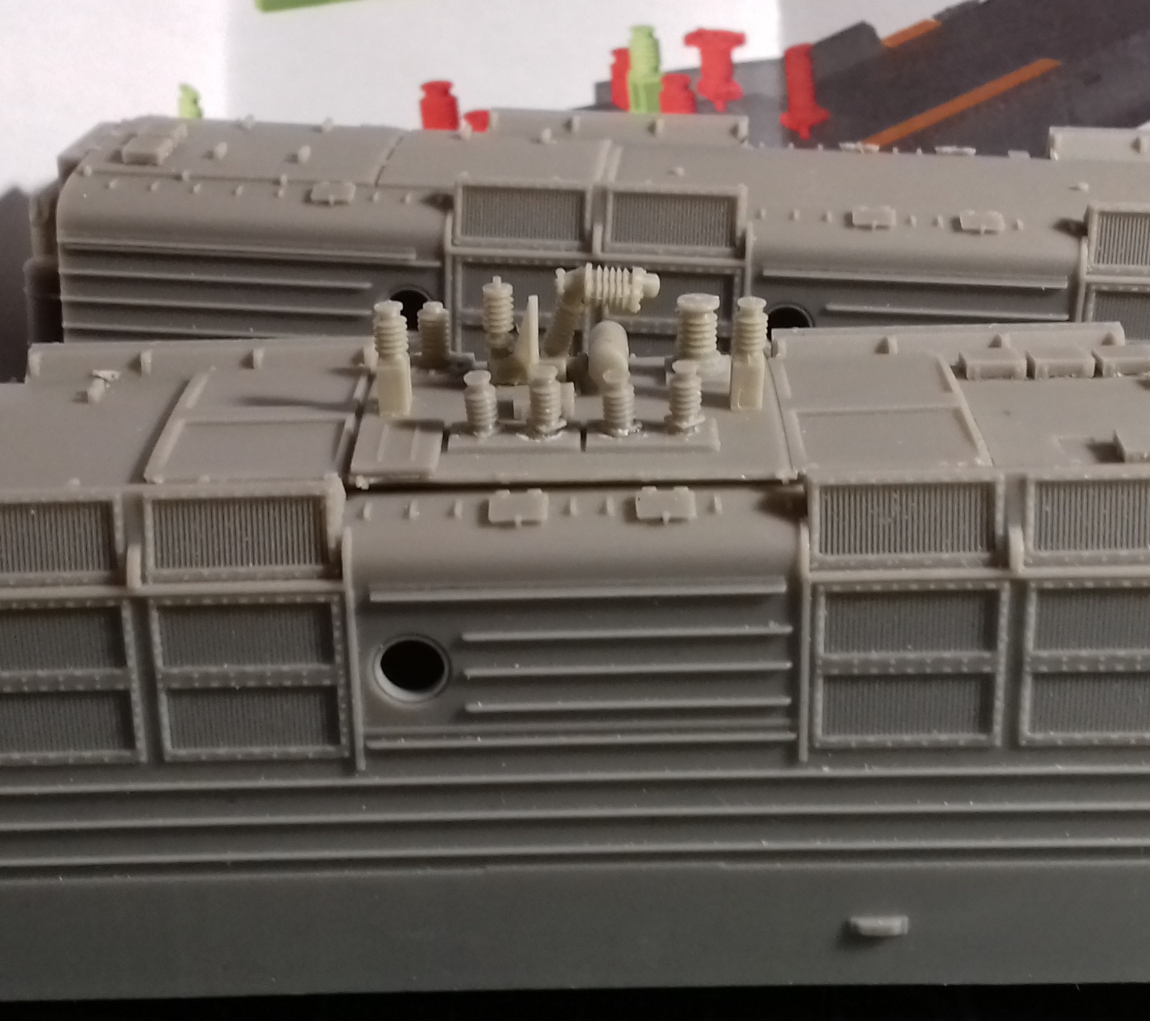

Продолжу.

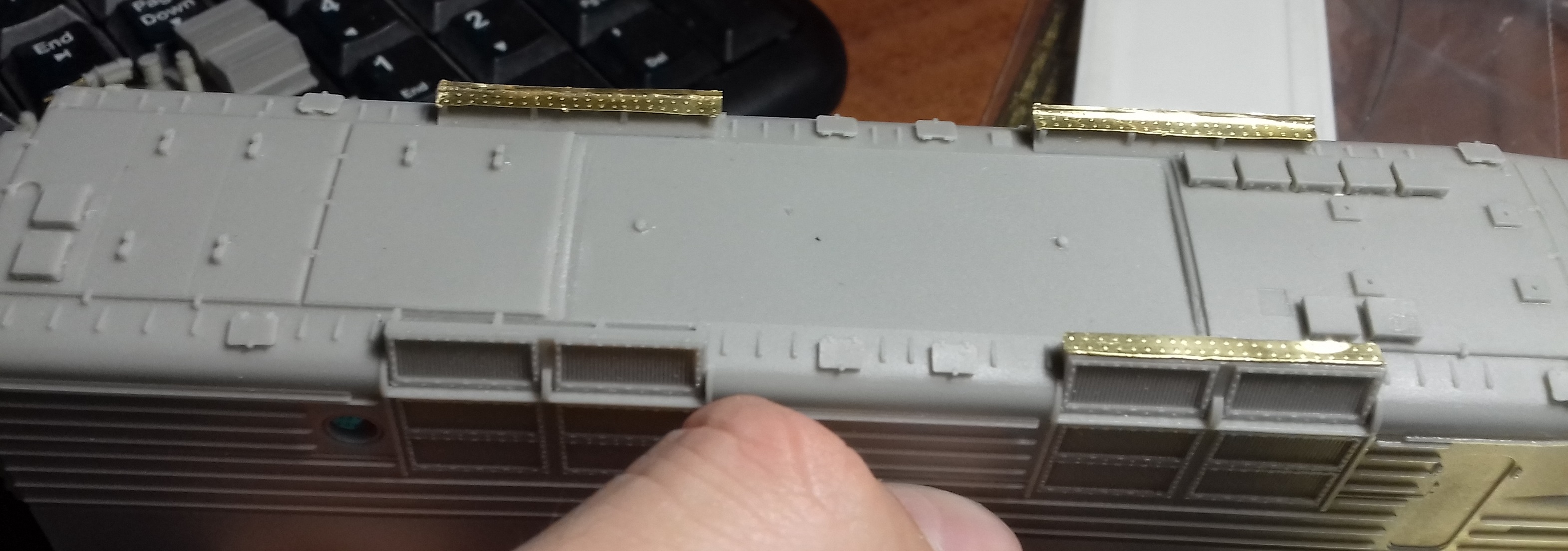

После того, как локомотив поехал, с дрожью в лапках приступил к крышевому. Но все оказалось не так уж страшно. Инструкция довольно понятная, и была предусмотрена съемная панель крыши. На которую можно все поклеить, а потом ее зафиксировать на корпусе. В качестве пробы пера попробовал поработать с "травлёнкой". Козырьки на буферные фонари и площадка легли без проблем. А вот с трапами на крышу был интим. Офигел, когда увидел, что на пачке трапов надо выгнуть бортик, который около 1 мм Предпочел бы трапы отлитые вместе с кузовом. Прочно, хорошо красится и не зацепится острой кромкой. А на этот бортик мелкий вообще плевать - что он есть, что его нет... Но раз уже так, то пришлось все это гнуть.

Виктор, кокретно у этой ходовки легко межшкворневое менять, если надо сократить несколько миллиметров. Надо снять тележку с рамы, на раме снизу бородавка диаметром 2,5 и высотой 1,5мм, она и есть шкворень. Надо ее сточить и сделать новую на нужном расстоянии - просто засверлить отверстие и штифт диаметром 2,5 с полукруглой головкой вклеить. Может болтик ввернуть со шляпокй нужного размера. А уже раму, чтобы тележка двинулась к новому шкворю чуть подточить.

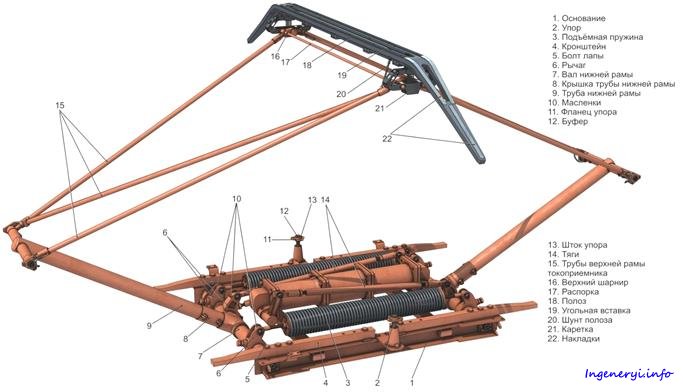

Саша, Вилен, спасибо!
А я докину еще раздолбайства

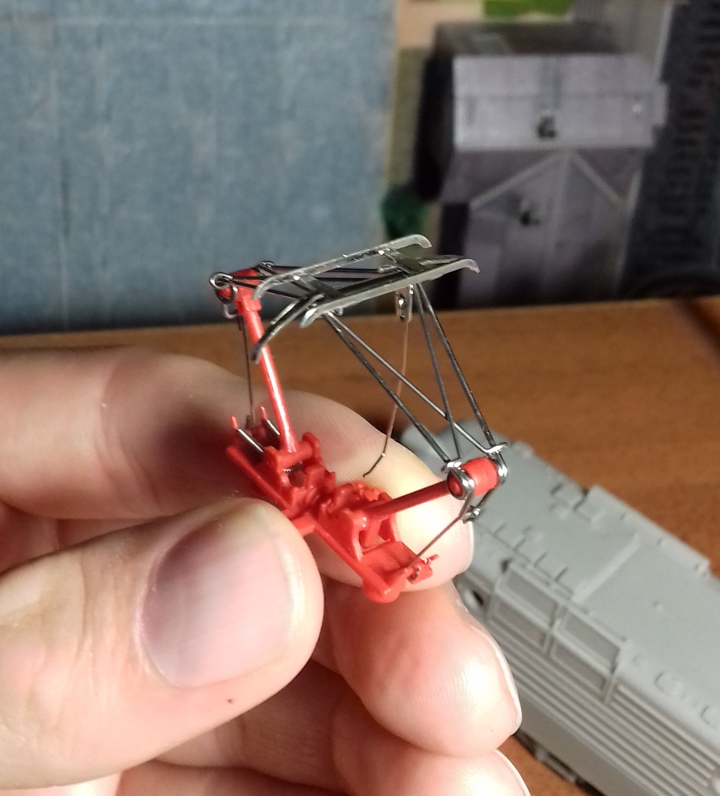

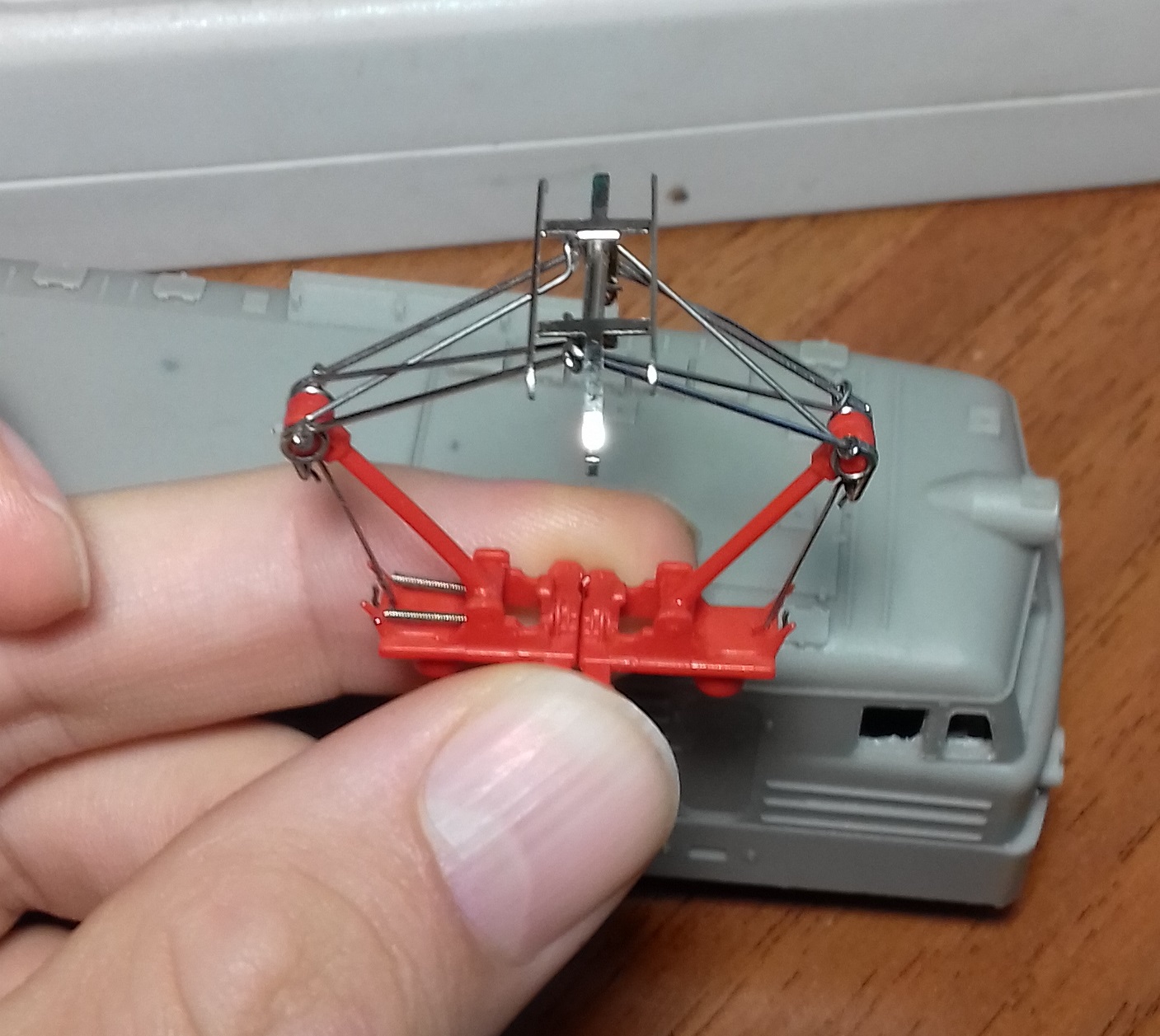

Следующая проблема - токоприемники. Во-первых, в ките их нет. Присоединюсь к мнению Vover-а, высказанному в другой теме: было бы неплохо иметь травлёный/смоляной набор для сборки "рогов". Хотя бы в упрощенном виде. К примеру, как в ките ВЛ23: Да, я понимаю, что выглядят не ахти. Но это лучше, чем пустое место. Потому что вторая проблема заключается в том, что конструкция токоприемников на ВЛ80 специфическая, и найти готовое изделие на модели европейского электровоза не получится. Есть только один вариант: это пантографы производства российской фирмы "СвеТТофор". Связывался с ними, готовы взять заказ (и вообще, приятные в общении). Однако есть сложности с доставкой. Ее стоимость равна цене самих деталей. Короче, в сумме выходит что-то около 50 евро за "рога". Пока что жду, может кто-то будет ехать сюда... или отсюда туда Потому что это перебор.
Нашел в заначке сломанные токоприемники от "Пико" и попробовал сваять сам: Не понравилось. Но пустое место на локе оставлять не хотелось. Думал влепить обычный пантограф, но посадочное место узкое, смотреться будет странно... и тут узрел вот это: Было принято решение: изоляторы из кита не трогаю. Беру из заначки от старого Пико, делаю "табуретку" и мощу на нее токоприемники. Эта конструкция садится на штифты и не клеится. В итоге при желании можно заменить либо сам "рог" (он на винте), либо всю конструкцию. Пока будет ездить как после "деповского ремонта УЗ".
