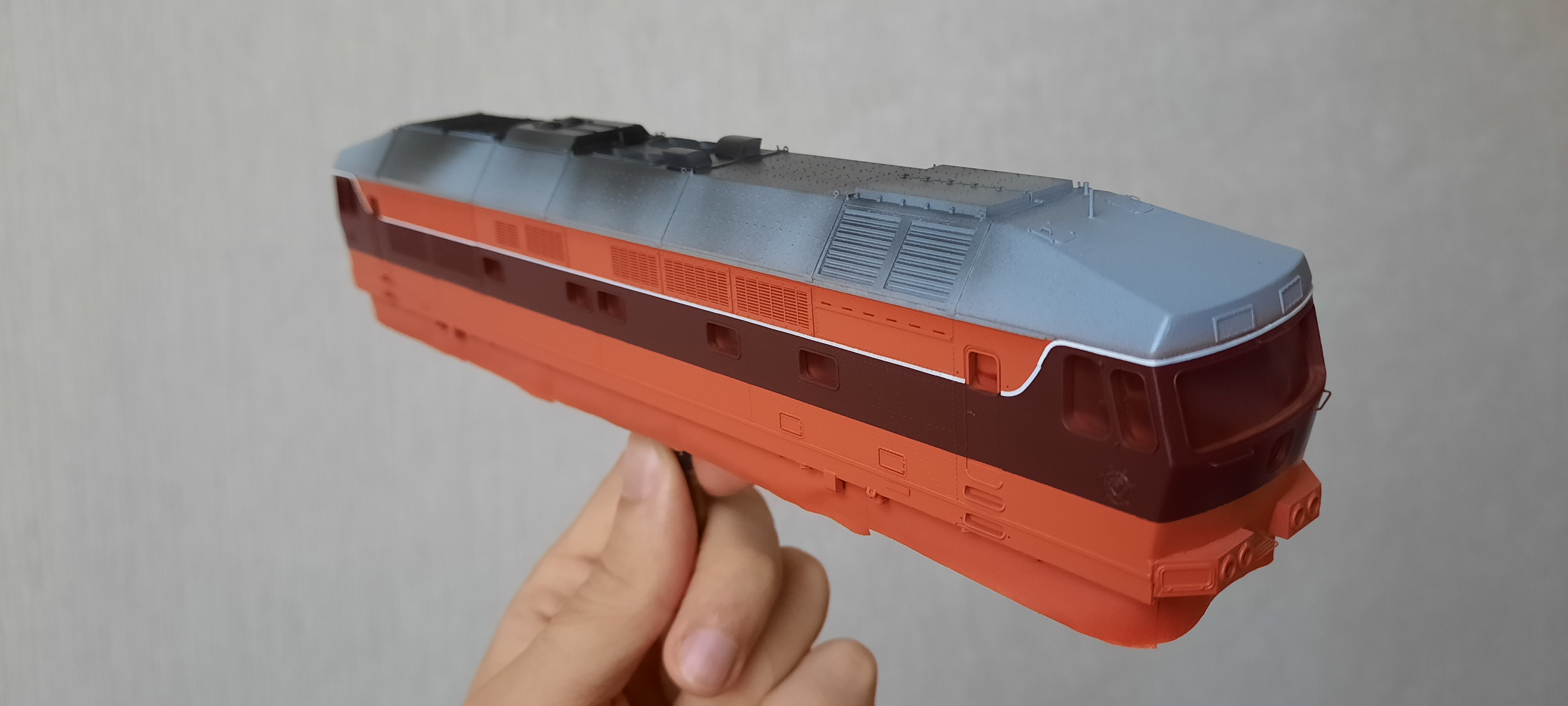

Выбрал тёмный вариант цвета по оконной линии, пересмотрев кучу разных заводских и не заводских фото. Мне нравятся цветовые контрасты, я человек искусства как никак))))))

Re: Мои поделки - ТЭП70
Тонкая полоса - декаль из кита. Единственные места, которых нет в декалях, докрасил маркером. Обведено красным на фото.

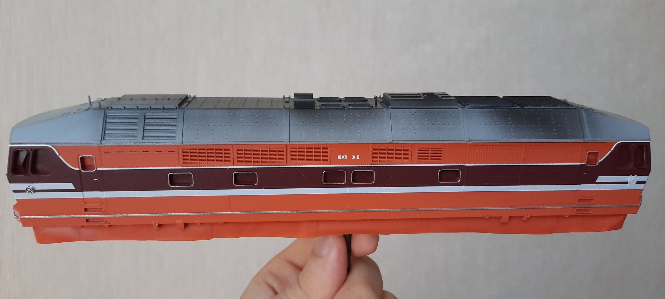

Все полосы - декали.

Leonid Popov писав:Тонкая полоса - декаль из кита. Единственные места, которых нет в декалях, докрасил маркером.
Лёня, если бы не обвел - фиг найдешь это место. Даже когда конкретно в него ткнул, и то не наблюдаю отличий. Также удивительно как ровно "обтекла" декаль герб...

Ещё докрасил герб, замешав краску под цвет декали - белый совсем слегка мутноватый.

Лёня, отлично получается :!: 8-) внутреннюю поверхность фонарей и прожектора, как сделал серебристой? тоже маркером?
Has thanked: 800 times
Been thanked: 1379 times
Маркером делал полосу вдоль кузова по низу, обводы БФ, серебрянкой внутри светоотражатели красил.
