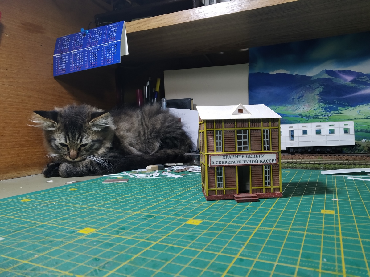

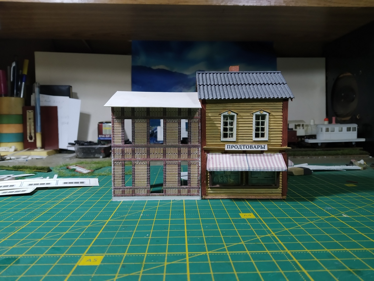

Здание сберкассы для привокзальной площади строящегося макета начал делать из двух комплектов сторожевого дома от "ЖД-Модель" №6
Сканы выкроек распечатаны на офисной бумаге, вырезаны и подрезаны в соответствии с новой ролью, затем наклеены встык на картон 0,5 мм. Каждая стена делалась отдельно. Благо, в данном случае стен понадобилось всего три...
Выкройки специально подгонял так, чтобы уровень этажности отличался от соседнего здания, хотя они упорно пытались уравняться.
Заготовка.
Расшивка традиционно продавлена. Полагаю, по итогу, со всеми накладными деталями, слуховым окном на крыше и проч., должен быть достаточно интересный объект.

Очень интересная конструкция.Люблю разнообразие форм в архитектуре.И вписался
домик очень хорошо в микроплощадь. :roll:

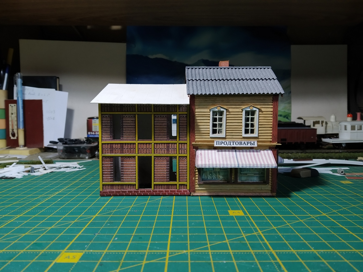

Работа с нащельниками только началась, но фотография на данном этапе как раз очень наглядно демонстрирует, насколько выигрывают накладные детали в сравнении с нарисованными.

Здание сберкассы пока в работе.
Но из потёмкинской деревни постепенно превращается в полноценный объект.
До конца недели надо завершить.

Милота. И домик, и животное.

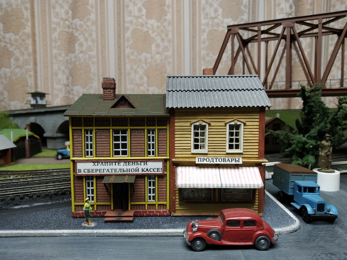

Здание сберкассы завершено.
Конечно нужна классическая зелёная табличка на входе. Со шторами пока не определился. Скорее всего, что должны быть занавески, а не шторы. Разберусь... 8-)

youdmit писав:...Здание сберкассы завершено....
Потрясающе хороши два этих здания, браво Юрсаныч 8-) . Крыши, шиферная и металлическая очень "живые" 8-) , стены дощатые, маркизы тканевые - шикарно всё вместе смотрится 8-) , мне очень нравится.
Надписи по-моему вот эти чуток не соответствуют по типу шрифта, или Вы их просто для примерки навесили? Шрифт в них "книжный".

Шикарное здание,вот бы его в силикон да в тираж :roll: :roll: :roll: . Юрий Александрович, из чего вы делали имитацию шифера? А дымовая труба, как по мне, великовата. Её ширина почти равна ширине входных дверей. Или это так кажется на фото?
Еще бы очень оживили здания подсвечиваемые таблички с названием улиц и номером дома, а?

ЗЭРЗ писав:из чего вы делали имитацию шифера?
Упаковка от сладкого рулета.
ЗЭРЗ писав: А дымовая труба, как по мне, великовата. Её ширина почти равна ширине входных дверей.
Скорее, дверь узковата... :roll:
Сечение трубы 8 х 8 мм. Это примерно 700 х 700 мм.
ЗЭРЗ писав:Еще бы очень оживили здания подсвечиваемые таблички с названием улиц и номером дома.
Насчёт подсветки не думал, а таблички будут.
