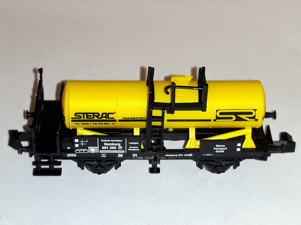

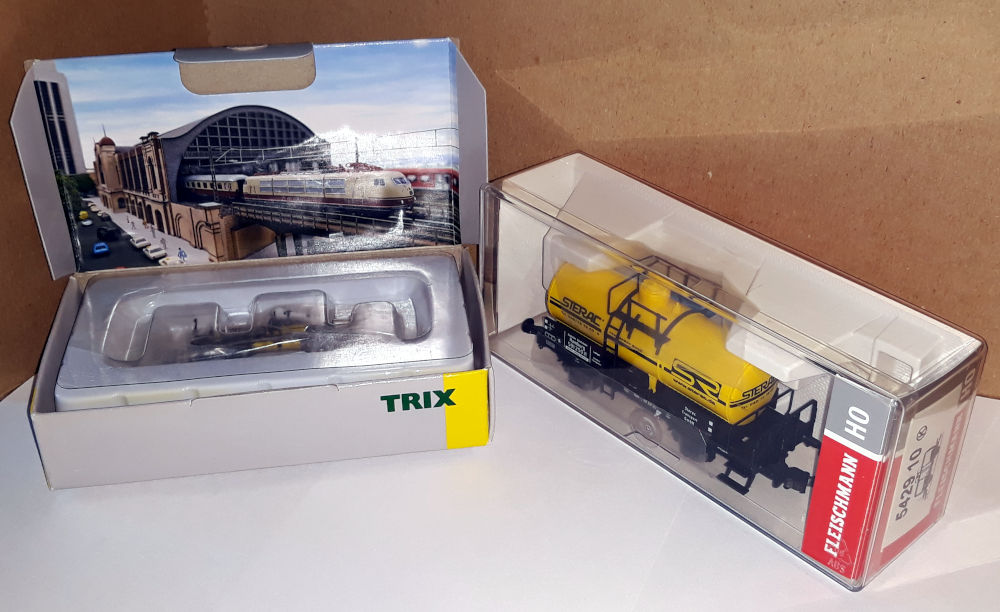

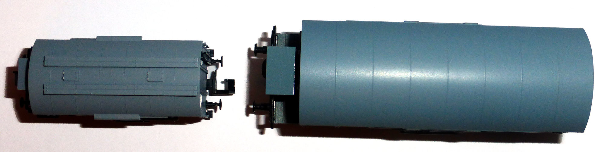

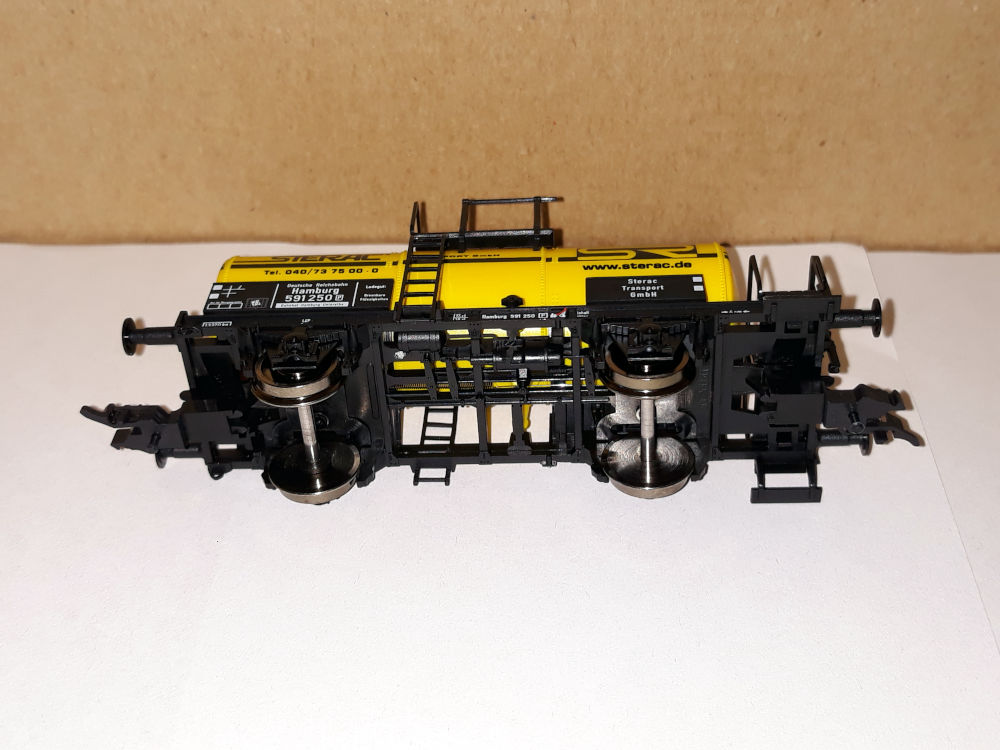

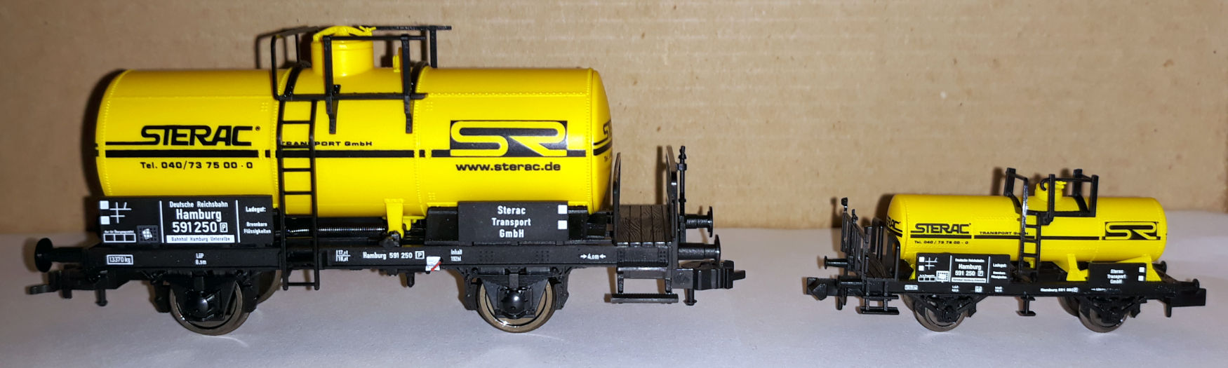

Итак, случай первый. Самый интересный, пожалуй, при этом. Музейная цистерна из Гамбурга.
У цистерны-прототипа непростая судьба. Она изначально имела тормозную будку, которая не сохранилась по какой-то причине, и, когда цистерну восстанавливали для постановки в музей, решили будку заменить площадкой. Судя по фото, вместе с будкой цистерна лишилась еще и держателей для сигнальных фонарей, а заодно приобрела канареечную окраску с рекламой. Надписи представляют ту еще "сборную солянку" - 2-я эпоха "органично переплетается" с 5-й. Случай, в общем, выразительный, как правило, в музеях с окраской огрехи по мелочам и по недосмотру, здесь же явно сознательные. Впрочем, за цистерну можно только порадоваться, что она не ушла на иголки.
Фотографий "канарейки" в Интернет полно. Первая известная модель была выпущена TRIX к Нюрнбергской выставке в 2013 году в масштабе N, по сути, это сувенир, а не модель, хотя имеет номер Minitrix 15700, так что требования, как к модели, к ней предъявлять нет смысла. Но... модель имеет все атрибуты гамбургской цистерны, кроме того, что она сделана с совершенно другого прототипа. Что интересно, у сувенира-модели сохранен номер прототипа: 591 250. При этом Marklin, выпуская несколькими годами ранее Donnerbuchse в окраске Rheingold поставило на модель номер, которого заведомо не было в составе Rheingold никогда (на 1 больше, чем диапазон номеров в действительности). В данном случае такого не сделали. Модель очень качественная и эффектная (несколько фото прилагаю, более качественные фотографии, думаю, можно легко найти, если целью задаться). Воспроизведены, ко всему прочему, потерянные у "прототипа" держатели сигналов... Стоит сказать, что прототип, которому соответствует облик (не окраска, а форма) модели, представляет интересную клепаную цистерну для химии ("канарейка" из Гамбурга - явно для легких нефтепродуктов в оригинале), и, кроме Trix, моделей такой цистерны не попадалось.
Почему для сувенирной модели был не была выбрана какая-нибудь цистерна от того же Trix, с большим соответствием внешности - видимо, кроме менеджеров Trix никто и не знает, только можно догадываться.
Для сравнения рядом - модель в H0, появившаяся через еще несколько лет (в 2017, ЕМНИП, году) - Fleischmann 542910. Это уже полноценная модель, без оговорок, в общем, довольно хорошо соответствующая прототипу (за исключением поручня - он, видимо, в виду унификации, взят от другой цистерны и имеет угловатые очертания, прототип с таким поручнем стоит в чешском Кнежевице, а правильный поручень - на моделях такой же, к слову очень распространенной, цистерны - но от Tillig), и довольно качественно сделанная (литье местами страдает, но радует полная разборность конструкции, если не устраивает качество литья - легко разобрать и подточить/подкрасить). Как видно, номер соответствует тому же прототипу. Что касается формы... найдите 10 отличий (фото прилагаю, приношу извинения за качество оных, т.к. планировал эту тему на куда более позднее время для обсуждения)...

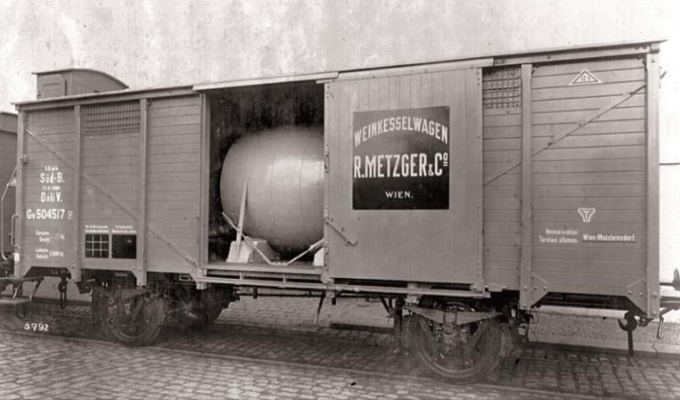

Второй случай из того же ряда. Вагон для перевозки вина с укрытыми бочками.
Прототип на первый взгляд очевиден и представляет собой усовершенствованный вариант относительно вагона с незащищенными бочками, вроде вот таких
От конструктивного предшественника отличается наличием внешней защиты, в результате чего вагон внешне больше похож на обычный крытый грузовой. В аннотации к модели Fleischmann утверждает, что "начиная с 1919 года было поставлено 553 вагона для вина, из которых 180 были крытыми".
На этом подробности о прототипе отставляются в сторону, далее - коротко о странном.
Модель выпускалась в Fleischmann H0 (545503, и сейчас Roco выпускает ее вариант в ливрее FS), им же в N (845703) и Tillig в TT.
Вариант в H0 и N у Fleischmann, понятно, отличается только размером и связанным с этим упрощением деталировки. Имеет номер SBB-CFF 520 753P, относится к III эпохе. К слову, эти и аналогичные вагоны в начале IV эпохи вышли из употребления. Модель имеет трап, площадки и горловины на крыше, бочки внутри просматриваются при открытии дверей.
Модель от Tillig имеет тот же номер, все трафареты такие же (включая день и месяц в нанесенных датах). И вот все бы ничего, но модель в исполнении Тиллиг от вагона для вина взяла только раскраску, сама же по себе представляет замаскированный вагон G(r) Kassel, в котором, конечно, могли перевозить что угодно, но чтоб в нем оказались бочки для вина - одолевают смутные сомнения. К тому же, никаких трапов и горловин - обычный вид крытого грузового. Разница бросается в глаза: дверь шире, стоек больше, вагон явно длиннее. Для сравнения прилагаю фото вагонов для вина в исполнении Fleischmann (N) и Tillig (TT), а заодно фото G(r) Kassel от Лилипута (H0) рядом с окрашенным в винный вагон Тиллиггом в TT. Сходство в последнем случае, в общем, довольно сильное.

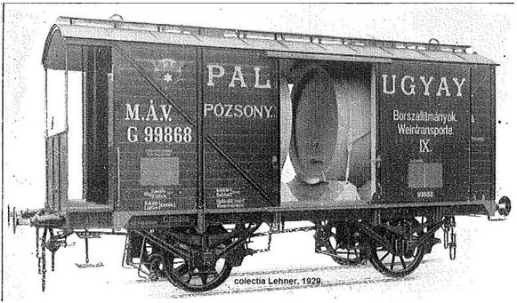

А в чём курьёзность виновозов? Такие вагоны действительно имели место быть, и в них были установлены бочки для вина:

Александр, отличная подборка фотографий, огромное спасибо!
То, что сами по себе вагоны имели место быть - никакого сомнения не вызывает, с этим все в порядке. Вызывает некоторое, скажем, удивление, вольность обращения производителя (во вчерашнем моем посте - Тиллиг) с нанесением ливреи на совершенно другой прототип. Т.е. это не упрощенная модель, а правильная по сути модель, но совершенно другого вагона. При чем взяты от конкретного экземпляра номер, дорога, дата - и нанесены на совершенно другой вагон. На сравнении модели SBB III эпохи заметно, да и по Tillig 14126 - тоже. Что мешало урезать модель на 1 секцию, чтоб было визуальное соответствие - загадка.
Кстати, модели вагона для вина на базе аналога А02 (фото c принадлежностью Südbahn/K.K.st.b) не встречал и не знал о таком варианте, если знаете номер и производителя - поделитесь, пожалуйста, буду очень признателен. Но, опять же, это А02, или (условно) G10 (понятно, что не он, но хотя бы похож). Но никак не Кассель.
На фото с погрузкой - швейцарские вагоны с горбатыми крышами - к сожалению, тоже никакого отношения к Касселям не имеют, это аутентичная швейцарская конструкция. Хотя да, издалека, конечно, похож.
Может быть, конечно, и был в действительности переоборудованный для вина Кассель (вагон массовый, могли и сделать вариант), но, опять же - номер взят от совершенно конкретного вагона, и вагона типа совершенно другого. Сам по себе вагон от Тиллига смотрится вполне нормально, но ровно до тех пор, пока рядом с ним не поставить Фляйшман, который явно к настоящему прототипу явно ближе. Соответствует ли Фляйшман полностью - не знаю. Модель смотрится красиво, этого для услады взора вполне достаточно.
Удивляет (а если быть точнее, то огорчает, т.к. явно сделан не от хорошей жизни) ход производителя, в общем, схожий с тем, что сделало у Piko с полувагоном,
Возможно, конечно, где-то в приграничных областях может и такое встретиться. Но из того, что видел катающимся на европейскую колею (правда, не РЖД, а УЗ и CFM) - обычные вагоны советского габарита, с СА-3, на европейских тележках, без буферов и с вагоном-переходником - чаще всего, полувагоном, у которого на одной стороне смонтирована автосцепка, а на другой оставлена родная винтовая стяжка. Ибо перегружать на границе навальный или наливной состав - дороже, чем пустить его под переходником по коридору советского габарита, а таковые по восточной Европе есть во всех странах, и есть смутные сомнения, что полувагон с надписью "Новотранс" такого типа (Eaos, кажется - могу ошибаться) и в такой ливрее в дикой природе не встречается.

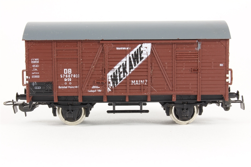

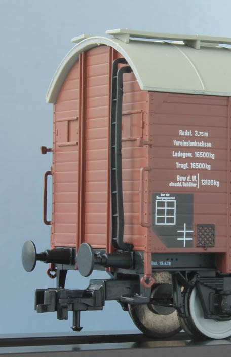

Раз уж затронули тему крытых выновозов, то хотелось бы услышать мнение о Пиковском варианте с надписью Wekawe. Всё ли с ним хорошо в соответствии с прототипом, или тоже есть условности и нехватка трапов, люков?
- glorg
- Повідомлень: 319
- Имя: Eugene
- Звідки: с большой дороги
- Has thanked: 415 times
- Been thanked: 469 times
Re: Курьезы
Вы будете смеяться, но он мне не попадался ни разу, так что и мнения не имею. Но заинтересовали. Можете артикул подсказать, или фотографию (если это старое Piko - по тем артикулам уже ничего не находится давно)?Stinky писав:Раз уж затронули тему крытых выновозов, то хотелось бы услышать мнение о Пиковском варианте с надписью Wekave.
Погуглил по надписи... не нашел Так что прошу поделиться ссылкой или картинкой.
Кстати, вспомнился вагон с надписью "Чинзано" из старого Пико. Его только видел, так вышло, что не держал в руках.
Но он позиционировался как ледник, насколько помню, и леднику, похоже, соответствует. Ну и конструкция итальянского происхождения у него тоже явно с двускатной крышей. Если ничего не путаю, немцы такое не строили, но использовали, и даже в качестве трофейных вагоны с такой крышей в СССР оставались.
На предмет нехватки трапов-люков... Я не виню производителей в упрощениях, к примеру отсутствие держателя фонаря на угловой стойке - не суть важно. Шутка в том, что выпущенные модели никак не попадают в сегмент "упрощенных", у них есть и проработка тормозной системы, и филигранные надписи, и даже развесовка вагона сделана интересно: часть грузов в бочках, т.е. вагон будет иметь даже динамику груженого прототипа. Отсутствие люков у Тиллига обусловлено тем, что их там у прототипа, имей он свою "родную" окраску, а не замаскированную под винный вагон - и не было бы.

Исправил свой текст, добавил картинку. Писал на бегу с говнофона, поэтому немного не корректно вышло. Прошу простить.glorg писав: Вы будете смеяться, но он мне не попадался ни разу, так что и мнения не имею. Но заинтересовали. Можете артикул подсказать, или фотографию (если это старое Piko - по тем артикулам уже ничего не находится давно)?

Дионисий, там как раз честно сказано на борту, что это G(r)20, это как раз Кассель, даже без особой маскировки. Если в нем и возили вино, это могло быть переоборудование где-то кем-то, но явно не заводская постройка: на испанских фото видно, что бочка обстраивалась при постройке вагона, а Gr20 - универсальный грузовой, предназначенный для решения совершенно других задач (r) изначально. Если придираться к этой модели, то у нее общеизвестная особенность - вентиляционное окошко не с той стороны от двери. Кто-то из производителей эту модель у Пико копировал позднее, с этим же косяком, но в остальном - четсный Gr20. В оригинале он вот такой и есть:Stinky писав:Исправил свой текст, добавил картинку

В НО один вагон раннего периода Deutsche Reichsbahn, оформленный в точном соответствии с прототипом есть:T-1000 писав:Был момент, хотел приобрести пару вагонов из этой серии принадлежности ДРГ…
Fleischmann 545501
И есть ещё два вагона переходного периода от земельных дорог, которые вполне могут подойти в состав раннего периода Deutsche Reichsbahn:
Fleischmann 545502
Fleischmann 545507
фото прототипа в большом разрешении: https://sachsen.museum-digital.de/data/ ... -13784.jpg
Правда, по конструктиву у этих вагонов имеется недочет. У всех на задней стенке по одной лестнице сбоку:
а должно быть так:
фото в большом разрешении: https://sachsen.museum-digital.de/data/ ... -13786.jpg
