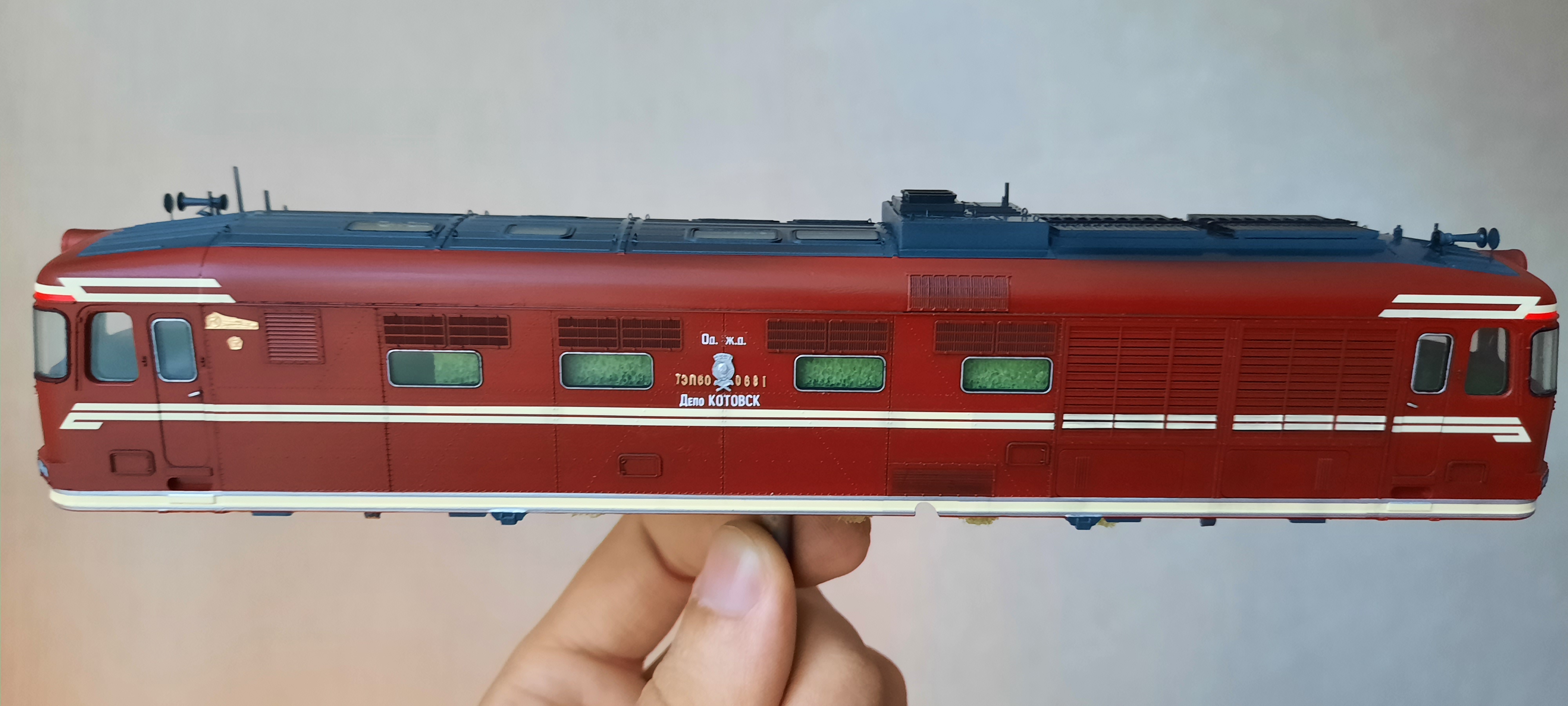

Леонид, классно получается! Честно не обращал внимание, как эта деталь с ПТРЗ была окрашена, но с завода значок КЗ в круге на морде не был светоотражайкой закрашен, а был в цвет кузова. Посмотрите, может и в Полтаве аналогично делали - мелочь, которая только украсит модель.

Спасибо, Иван!
Я просто не добрался пока ещё до значка КЗ. Попробую круг закрасить в цвет кузова.

Ровно наклеить боковые полосы в виде длинных декалей оказалось не так просто. Хотя на фото настоящих ТЭП60 не видел ровных полос как правило)) При поклейке длинных декалей главное - не забыть хорошо намочить всю поверхность модели в месте нанесения. А то при малом количестве воды между моделью и декалью последняя может "прихватиться" к поверхности, и будет как минимум обидно, а как максимум приведёт в бешенство. :lol:

Re: Мои поделки - ТЭП60
Лёнь, он шикарен!
Leonid Popov писав:Ровно наклеить боковые полосы в виде длинных декалей оказалось не так просто.
Ой, знакомая проблема... Да, там надо не дать им преждевременно просохнуть, поить без остановки :P

Конечно при настольном освещении в макросъёмке проскакивает некоторое рукожопство, но по совету Ивана попытался фон эмблемы КЗ сделать в основной цвет кузова.
Рукожопство не замечено. Даже наоборот. На фронтальной фото морды лица даже кажется что лок в цеху на покраске. :shock: А это всего лишь модель в макро... ;)
ivan писав:Класс! Леонид, а светоотражайка - это краска?
С уважением,
Иван
Спасибо. Да, краска. Я к сожалению весь процесс не отфоткал. После грунтовки я сразу светоотражайкой задул нужные сегменты, потом замаскировал их, задул модель в основные цвета, а затем сверху наклеил декали-"узоры". Кисточкой закрасил круглый сегмент с эмблемой КЗ, и в конце навёл маркером edding 792 саму эмблему.
Супер "морда" получилась! Породистая 8-) :!:
Leonid Popov писав: Спасибо. Да, краска. Я к сожалению весь процесс не отфоткал. После грунтовки я сразу светоотражайкой задул нужные сегменты, потом замаскировал их, задул модель в основные цвета, а затем сверху наклеил декали-"узоры". Кисточкой закрасил круглый сегмент с эмблемой КЗ, и в конце навёл маркером edding 792 саму эмблему.
Спасибо за описание. В общих чертах понял, как ты это делал, но вот про маркер не знал. Он хорошо держится, не мажется? Лак сверху ложится без проблем?
Маркеры Edding 792 прекрасно ложатся и держат все последующие слои. Бесплатная реклама)))))
Повідомлення ivan »
Спасибо большое, Леонид! Я тоже ими пользуюсь. К тому же сверху лак будет наверное, который не даст даже "слабой" краске стираться.
ivan писав:Спасибо большое, Леонид! Я тоже ими пользуюсь. К тому же сверху лак будет наверное, который не даст даже "слабой" краске стираться.
С уважением,
Иван
Однозначно не даст стираться! Я всегда матовым лаком покрываю модели для уверенности, что ни краска, ни везеринг не сотрутся)))
Повідомлення Xoma »
Ребята, а ведь Леня молодец! Ну не к чему придраться. Всё очень аккуратно, четко и педантично!

Второй Тапок (точнее кузов) уже почти готов, только мелочёвки навесной не хватает. Жду уже две ходовки))) Так в ожидании можно ещё этих Тапков наделать до утра. :lol:

Отличный кузов!Зображення
Оценка спецов может быть более основательной, а мне-дилетанту придраться не к чему.

Спасибо)) Этот одесской приписки будет в моей коллекции, а второй полтавской приписки уедет в другую коллекцию)
