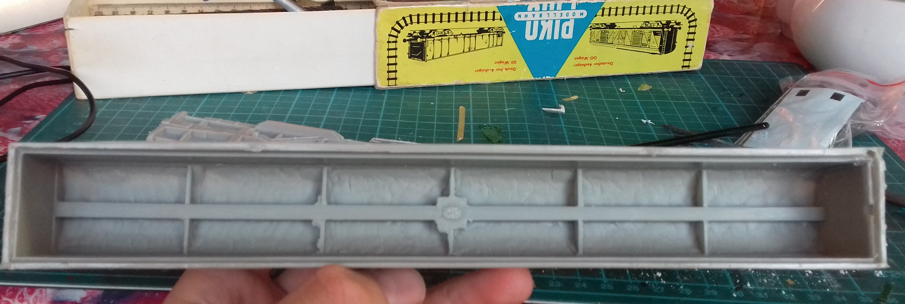

Всем привет.
Сборка очередного кита от Modela. Так и хочется написать - уберите впечатлительных моделистов и беременных женщин от экрана. Но не будем забегать наперед, традиционно пару слов о прототипе. Если вы возьметесь гуглить, то скорее всего узнаете, что данный вагон предназначен для перевозки легковых автомобилей. И узрите вот эту картинку: Обратите внимание на выдвижную аппарель. За фото надо сказать спасибо коллегам с соседнего форума. В общем, казалось бы, все ясно - автовоз. Однако на другом ресурсе, посвященном БЖРК, узрел следующее: Пишут, что автовоз - это легенда, а реально изделие называется 8Т712 и служит для транспортировки первых ступеней межконтинентальных баллистических ракет. Как выразился друг - понятно, очередной "мирный советский трактор".
Как бы там ни было, начиная с 90-х данный вагон таки перевозил автомобили (и не только их). Меня особо впечатлила вот эта картинка: А теперь п... продолжаем то есть. Достаем детали кита из коробки. И наслаждаемся. Днище вродь ничего. Смотрим в кузов. Балка внутри наверное задумывалась для стабилизации отливки. Но сложно сказать, насколько помогла. Потому что разница в толщине стенок эдак в 2-3 мм бодрит. Неперевершена якість (с): Впрочем, для того кто давно пилит наши киты, пока все почти норм. Но вот с этого уже и меня порвало: Что на фотке: у вагона телеги далеко отнесены от буферного бруса, поэтому хвостовик НЕМ, отлитый с телегой, слишком короткий. Шахты надо выносить. Что сделал автор кита? Выломал хвостовики с телег и вложил в кулечек как отдельную деталь. Ломал походу кусачками...
Излишне говорить, что на раму кузов не сел, и пришлось тщательно обработать напильником.

Может кто бы и выкинул сиё изделие, но меня все это не остановило. Начал подгонять, заделывать раковины, изготавливать скоб-трапы. Да, кстати - большинства мелких деталей в принципе не было в наборе. Благо что в хозяйстве кое-что имелось. Например, травленые штурвалы ручного тормоза.
Также отказался от НЕМ-шахт. С учетом весьма немаленьких габаритов вагона предпочел сцепку от нашего форумчанина, ЗЭРЗа. При большем выносе выглядит аккуратнее, чем ящик шахты, торчащий из бруса. Все равно использую у себя только "петлю".
Радует, что в ките все-таки были имитаторы опорных домкратов, которые висят на днище со стороны загрузочных ворот.

Дима, вполне резонный вопрос. Все просто, как в том анекдоте: "мыши плакали, кололись, но продолжали грызть кактус"(с). Других китов вагонов попросту нет, а мне очень хотелось запилить этот вагон. Также первый опыт с вагоном-термосом был более положительный. Походу эти киты - лотерея... Упреждаю следующий логичный вопрос - почему бы не сделать с нуля? Потому что не хочу на данном этапе. Не созрел.ЗЭРЗ писав:Гм, Виктор, если киты от этой фирмы такие плохие, зачем вы их покупаете?
Вернемся к киту. Вот что из него получилось:

Все верно, именно так и рассуждаю. А так и удовольствие от работы получил, и вагон на полку... Увы далекий от идеала, но руки к нему приложил.ЗЭРЗ писав: А такой вагон делать с нуля - долгая будет история. Гофры одни чего стоят.

Витя, хорошо собрал кит, окраска хорошая вышла, вагончик ожил в коричневом цвете, и декали подобраны уместно, и нанесены хорошо тоже.
Кит по моему вполне нормальный.... корпус то ровный получился! я не вижу поведённой геометрии и "банана", и это для такого то длинного вагона , ну а проволочки всякие повставлять - это же удовольствие... .
В итоге получился очень хорошенький вагончик, выглядит очень приятно, кататься ему конечно будет "неудобно" при такой то длине..., но в стационарном положении на ровном пути уверен вагон будет хорош!

Увы... Поведен, с одного борта почему-то. Вот с этого ракурса заметно. Справедливости ради - надо искать ракурс, чтобы увидеть. В целом впечатление "ровное"Barbosa_ писав: Кит по моему вполне нормальный.... корпус то ровный получился! я не вижу поведённой геометрии и "банана

даа, всё-таки одна сторона "подкачала" чуток ..., по моему такое можно было выровнять "моим способом с феном"..., стенки тут толстые, окон нету, уверен что выровнялось бы.... ну а производителю КИТа нужно сделать замечаниеMuton писав:...Вот с этого ракурса заметно...

Хотел попробовать. Но насколько удалось рассмотреть, кривизна из-за того, что один борт гораздо толще. Вроде как больше материала. То есть тут не просто покривило...Barbosa_ писав: стенки тут толстые, окон нету, уверен что выровнялось бы....
