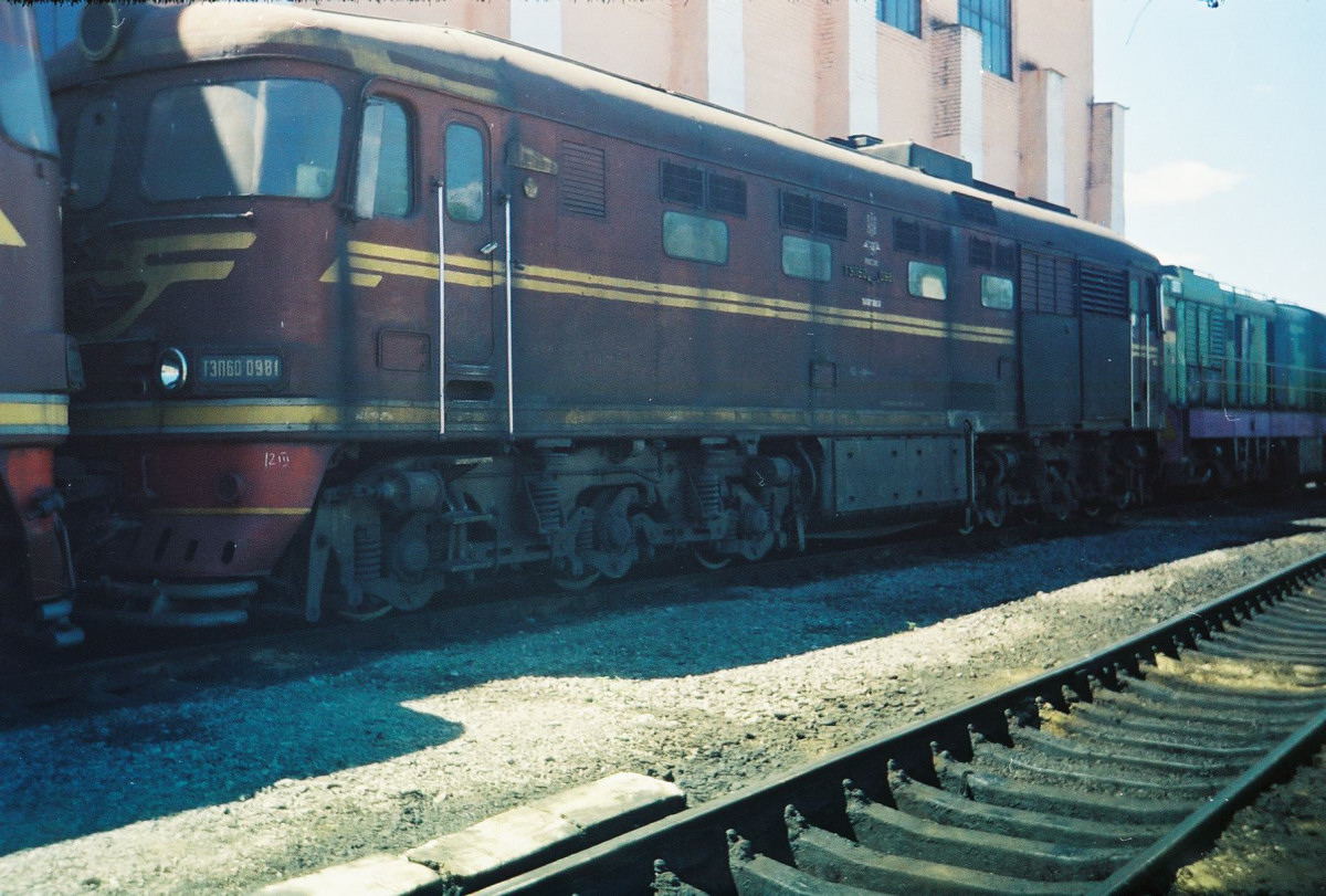

Иван, смотрю на фото прототипа, и не совсем понимаю, что не так.

Я на фото прототипа может не разглядел, тогда приношу извинения. :) Это скорее всего уже перекрас на УЗ был. Я изначально решил делать в таком виду машину, так сказать на закате своей карьеры. :D
