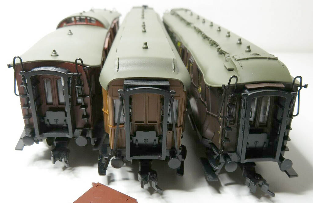

Не в тему конечно, но тоже неприятный момент.
Попались на eBay фото вагонов Фляйша (из набора 4898, 2001 г.в.), со слов продавца: "…долгое время стояли слишком близко к солнцу" (…waren wohl über längere Zeit zu nahe an der Sonne gestanden).
О деформации смоляных моделей под воздействием высоких температур слышал, но что бы такое случилось с заводскими пластиковыми моделями, вижу впервые :

Ну пластик он и в африке пластик. У смолы просто более низкая температуры плавления, у пластика повыше, но законы физики никто не отменял!
НЕудивительно!
НЕудивительно!

У меня как-то сознательно оставались машинки из полистирола (ГДРовские Шкоды 1/87) под отрытым солнцем на балконе, в очень сильную жару, и без последствий. Даже не представляю, что пришлось пережить этим вагонам.

Да, видел в свое время в киоске стартовый набор на витрине. И он весь оплыл как шоколад на солнце.

думаю что достаточно поставить на подоконник. стекло-то не однородное. Оно и будет как линза что на определенные участки фокусируется пучок света, вот и прогревается там сильноСанёк-69 писав: Даже не представляю, что пришлось пережить этим вагонам.
Прикольно поплили - готовий антураж на макет. діораму - ЖД аварія
