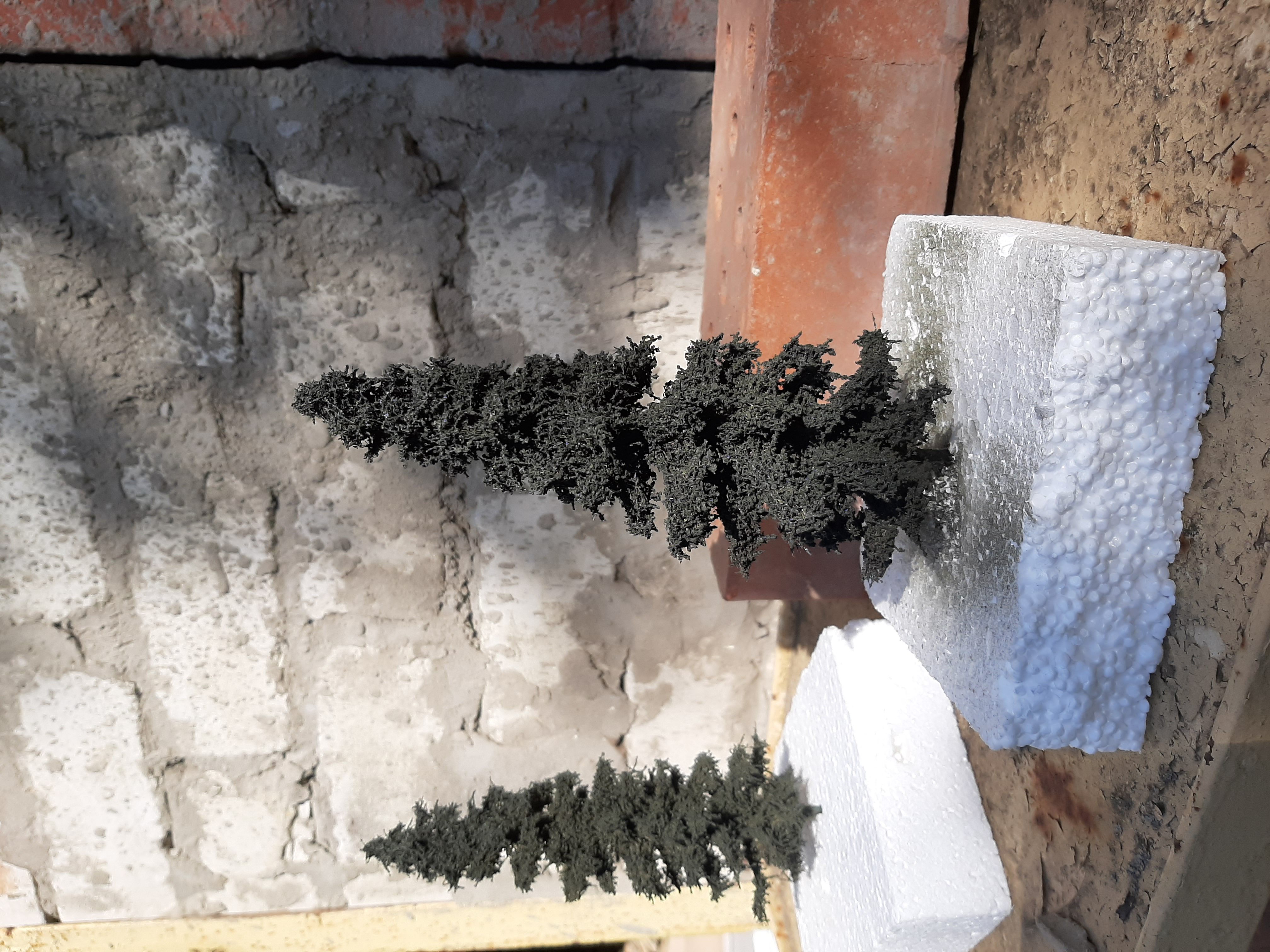

Вот попробовал сделать ёлочки по новой технологии. В последнем этапе обсыпки 2,5 мм флок заменил на обычные опилки и потом покрасил все темной зелёной краской из балончика. И ёлочки заиграли!
Извиняюсь за перевёрнутые фото. Что-то не получается их развернуть. Да сразу говорю, что ёлки не такие тёмные как кажется.

Неплохие хвойные деревья получились.Как устойчивость к осыпанию?Какие планы по их применению?

Устойчивость к осыпанию буду тестировать после полного высыхания. Пока результаты очень хорошие. Применения пока никакого. Хочу набить руку и достичь уровня ёлок фирмы MBR. :D

Очень приятные елки-палки получились :lol:

Есть конечно над чем работать. Надо накрутить новых каркасов. Возле ствола клеить как можно меньше 6 мм флока и использовать более светлую краску.

Прикольно получилось . смотрится даже очень гуд. Единственное замечание - крона до самой земли. Ну нет таких елок в лесу Как правило 1.5-2 м ствола а дальше крона. а с кроной до земли разве что декоративные голубые елки у мерии. А так почти натюрлих.

Ёлки начали обсыпаться. Видимо лак плохая замена клею-спрею. Наверное после высыхания он стал хрупким, из-за этого при малейшем изменении формы веток "хвоя" отпадает. :cry:

Rusello писав:Ёлки начали обсыпаться. Видимо лак плохая замена клею-спрею. Наверное после высыхания он стал хрупким, из-за этого при малейшем изменении формы веток "хвоя" отпадает. :cry:
Что касается лака, его можно было только использовать для того чтобы хвоя малость стала пушистой, но не в качестве замены клею. Лучше бы применили тогда ПВА или клей-спрей.
