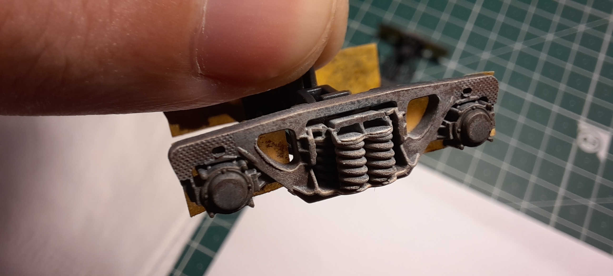

Класно вийшло! Ще часто збирається світло-сірий пил на сходинках вагонів, його горизонтальних елементах і на пружинах та корпусах букс. Візки, в основному, запорошені рижухою від стирання гальмівних колодок (такий специфічний колір, не ржавчина, а коричнево-оранжево-вишневий) та світлого пилу від баласту.

Подумал, глядя вчера по проезжающий товарный поезд, что на разных вагонах ходовая выглядит по-разному. Буду делать разного оттенка тележки, колёса. В жизни трудно найти какого-то одного цвета телеги грузовых вагонов.

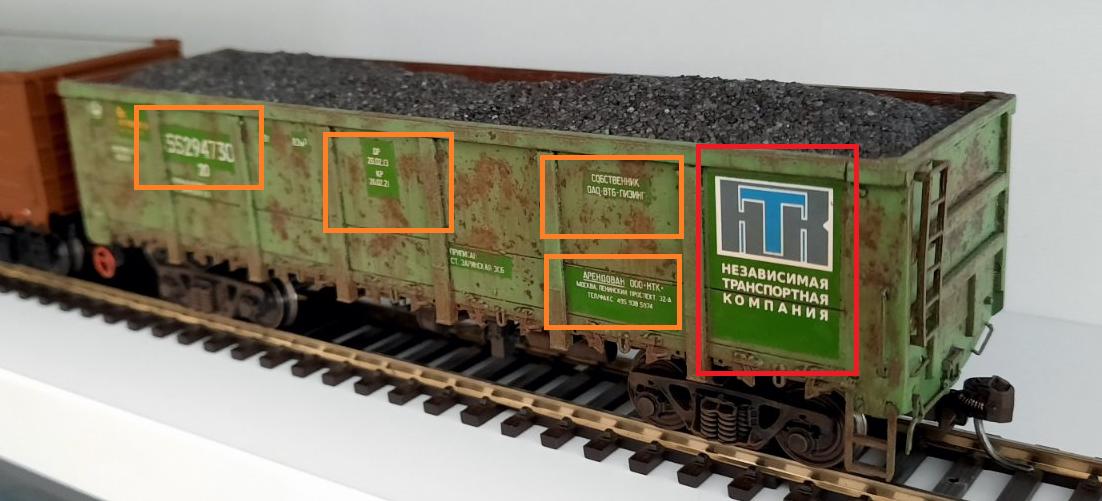

Лёнь, есть одно соображение. Мне кажется, что логотип НТК лишний. Обновить надписи на свежей краске - это да, а вот лого вряд ли рисовали на старом корче. Оно появилось там с завода, и должно быть покоцаным и ржавым как остальной вагон.
Не сочти за придирку, работа великолепная. Но на следующих вагонах я бы закрасил/состарил логотипы. - Leonid Popov

Витя, всё норм)) Я на двух следующих не оставил логотипы))
