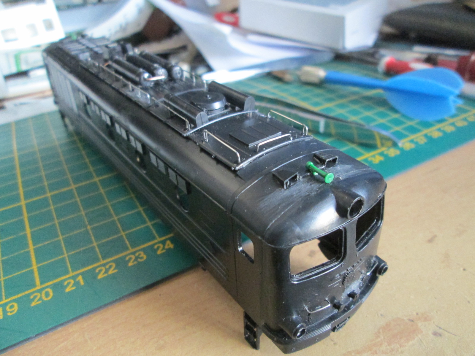

Что можно было делать в новогоднюю ночь? ну конечно же модельками заниматься!!
сделал все перила боковые, теперь можно грунтовать и красить. так что с новым годом всех моделистов и не моделистов.

Re: КИТ ТЭП-10
Рано еще , Андрей , грунтовать и красить!
Поручни на крыше стоят слишком высоко, их надо опускать, да и чего-то под ними клей налит - лучше удалить, клей сточить, и заново поставить, но ниже. Клей лить с обратной стороны кузова. Потом, швы надо прошпаклевать перед грунтовкой, поэтому я уши и тифон клею только после того, когда шва на крыше вообще не будет видно, а поверхность будет ровная как у куриного яйца. В тифонах высверлить отверстия в раструбах и подвести к ним воздушные магистрали из тонкой проволоки.
Гофрированная накладка под буферными фонарями в ките сделана с ошибкой - она чересчур длинная - с каждой стороны надо срезать по 2 мм лишних.
Дальше, надо сделать 4 водоотливных желобка, спускающихся вниз позади дверей или боковых форточек машиниста.
На главные резервуары со стороны патрубков приклеить таблички - достаточно вырезать из тонкого пластика 1,5 мм х 1мм.
У патрубков сделать дымоотбойники.
Трубу к компрессору по скаты крыши Вы сначала неправильно сделали, когда завели ее в надстройку крыши, потом видно, что переделали и завели как раз в скос крыши. Но она заходит чуть дальше, то есть надо миллиметра на 3 удлинить, на фотографиях по ссылке Вы это увидите.
Потом птичку неудобно красить отдельно - я обычно ее и надпись стрела полностью срезаю и стачиваю. Потом саму птичку наношу декалью, знак ЗТМ, надписи Стрела, Харьков или Украина уже травленкой. кроме того, из травленки я заказывал на эту модель большие и маленькие подножки, дворники.
Как-то так.

Андрей, дымоотбойники, я там написал как делал, но повторюсь, мало ли пригодится.Afess писав:снизил поручни
дымоотбойник, да сделаю. остальное в топку. обмоторку буду делать по своему
Я вырезал из тонкого пластика от доширака полоску высотой 3 мм и длиной 13мм. И резал ее ножом практически по диагонали, оставляя тонкий конец высотой, где-то 0,5 -0,7 мм. Клеил к крыше так - высокий конец этого дымоотбойника приклеивал к верху скоса крыши , ждал, пока высохнет, и уже потом начинал изгибать, тянуть, подклеивая уже по всей длине к крыше.
Конечно травленкой наверное это легче сделать, но у меня получилось делать дымоотбойники из доширака, поэтому так и продолжил на всех остальных ТЭП10/ТЭ10/2ТЭ10, не стал заказывать эту деталь из травленки.
Поручни отлично получились - как раз то, что надо.

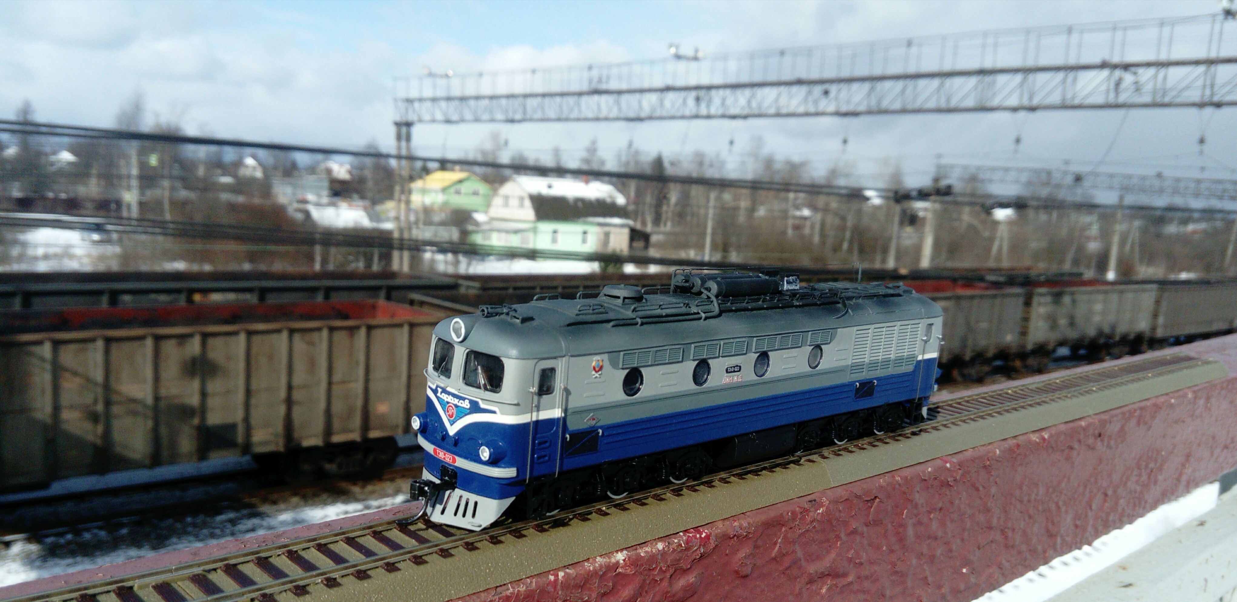

Доделываю очередной ТЭ10 - ТЭ10-023. Машина в заводской окраске, но уже пришедшая с Северо - Кавказской на Южную дорогу. Поэтому решил, что на машине могли уже установить высокие выхлопные коллектора и дымоотбойники, а антенну с кабины Б уже демонтировали. С завода машина была направлена на Северно - Кавказскую дорогу, она была с антенной на кабине Б и без высоких выхлопных коллекторов и дымоотбойников. Насколько я понял, и дымоотбойники и высокие коллектора на серийных машинах ТЭП10 пошли на Харьковском заводе в 1964-65 годах, а уже на ранее изготовленых их ставили при ремонтах. Возможно, что в Изюме на трз.
Иван
С уважением, Иван

Весьма сочные снимки получились.Понравился тепловозик.Умеренный везер ему очень идет.

Отмечу высокой оценкой качество покраски. Какими красками ? Если не секрет. Целиком очень качественная работа. Выглядит натурально, без малейших огрех.

Спасибо большое всем за отзывы!
Модель окрашена Тиккурилой Уника и синий цвет от Ревел - 51 номер (32151). Номера серых могу вечером написать. Под краской грунт Таймия, я его использую для проявления стыков, неровностей и прочего при сборке моделей от Олега Волузнева.
С цветами мне помог Евгений Робертович Абрамов, его снимок ТЭ10-023, снятый в 69-м в Харькове и статьи из Локотранса и Железнодорожного Дела Вы все наверняка видели и читали. Ранее я красил ТЭ10 другой синей краской, более светлой.
Декали - от Сергея Попова. Он мне проектировал как заводской шрифт инициалов дороги. Птичку я замерял сам в музее, т.к. везде был разный размер, и на основе файла Сергея на работе коллега мне ее вывел.
Пока не доделал имитации кабин. Ранее ставил те, которые перепилил из набора ТЭП60 А. Блазнина. Тут решил попробовать от AlexxLab. В итоге из-за роковской рамы внедрил только стенку, пульты пока не ставил. Это после оборудования модели светодиодами. Ее будет делать Михаил MW.
Крыша над компрессором переделана. Напомню, что такой съемный люк, который воспроизвел Олег Волузнев пошел где- крышито на 80-х номерах ТЭП10, поэтому у ТЭ10 и 2ТЭ10 были ранние и еще более ранние (как на ТЭ10-006 в Харькове) крыши.
Травленку мне делал Дмитрий Анютин, я мерил все подножки на ТЭП10-186 в Московском музее. Но здесь опять таки из-за ранних номеров большие подножки и поручни к ним по бокам от птички на заводе не ставились (на ТЭ10-006 это появилось в ходе ремонтов). И еще одно , что досталось этой машине от ранних номеров - это высокие поручни со стороны машиниста. Потом на каких-то ТЭП10 их укоротили по высоте, и именно под такие короткие поручни в ките намечены места под отверстия.

Серьезный подход, с глубокой проработкой материала про тепловоз. Хоть ТЭП10 очень уважаю, но таких подробностей не знал. Да и не делаю модели по конкретному прототипу,не гонюсь за соответствием номера/длинны поручней и так далее. Потому впечатляет, когда кто-то делает столь скрупулезно.
- Повідомлень: 284
- Имя: Иван
- Звідки: Сходня
- Has thanked: 56 times
- Been thanked: 85 times
Re: КИТ ТЭП-10
Виктор, просто эта тема с ТЭ10/2ТЭ10/ТЭП10 меня захватила. Диссертацию можно написать по внешним отличиям всей этой серии.
На всякие нюансы обращаешь внимание, когда хочется построить машину, которой и фотографий толком не осталось. А ТЭ10/2ТЭ10/ТЭП10 тем хороши, что строились они на одной линии, и все изменения внедрялись параллельно. Смотришь на фотографии ТЭП10, которых на порядок больше, и уже знаешь, что на других машинах, 2ТЭ10, например, были те же самые отличия. Интересно, в общем.
Вот, казалось, бы фотография 2ТЭ10. https://trainpix.org/vehicle/73325/#n83802
Номер его видно. А по отличиям видно, что это одна из последних машин, года 1963-го, ну или конца 62-го. Пожарные резервуары стали ставить на крыши ТЭП10 в 63-м.
Потом небольшое жалюзи между крайним иллюминатором и жалюзи холодильника по левой стороне кузова тоже не сразу появилось. На 2ТЭ10-010 этого жалюзи еще нет https://trainpix.org/photo/194191/?vid=95861 Например, и на ТЭ10 их вообще еще не было, на моей модели поэтому я его стачивал и клеил на место гофры - это видно на фотографии модели.
На этом 2ТЭ10 больших подножек на морде тоже нет, они пошли, судя по фотографиям ТЭП10, где-то на рубеже 20-х и 30-х номеров, а в это время ни ТЭ10, ни даже 2ТЭ10 уже не выпускались. Ну и так далее.
а высокие поручни остались как рудимент от двери, которая когда-то была со стороны машиниста. Потом ее упразднили, а поручни какое-то время оставались. А потом их соптимизировали, как сейчас модно, и они стали короче. Да и если глянуть на тот же ТЭ10-006, то вопрос двери остается открытым. Ее не было уже с завода, или при ремонте упразднили, глядя на младших братьев. Если на заводе, то прикольно, подножки то к ней в кузове оставили) И если глянуть на древний курский ТЭП10, то именно такую модель они сделали, без двери, но с подножками. И крыша у курского тапка была старого типа, как на моем ТЭ10-023, с большим люком над компрессором, а не съемной панелью с малым люком, как на модели Олега Волузнева.
Светло-серый цвет РАЛ 7042. Темно-серый уже местный тиккуриловский оттенок.
