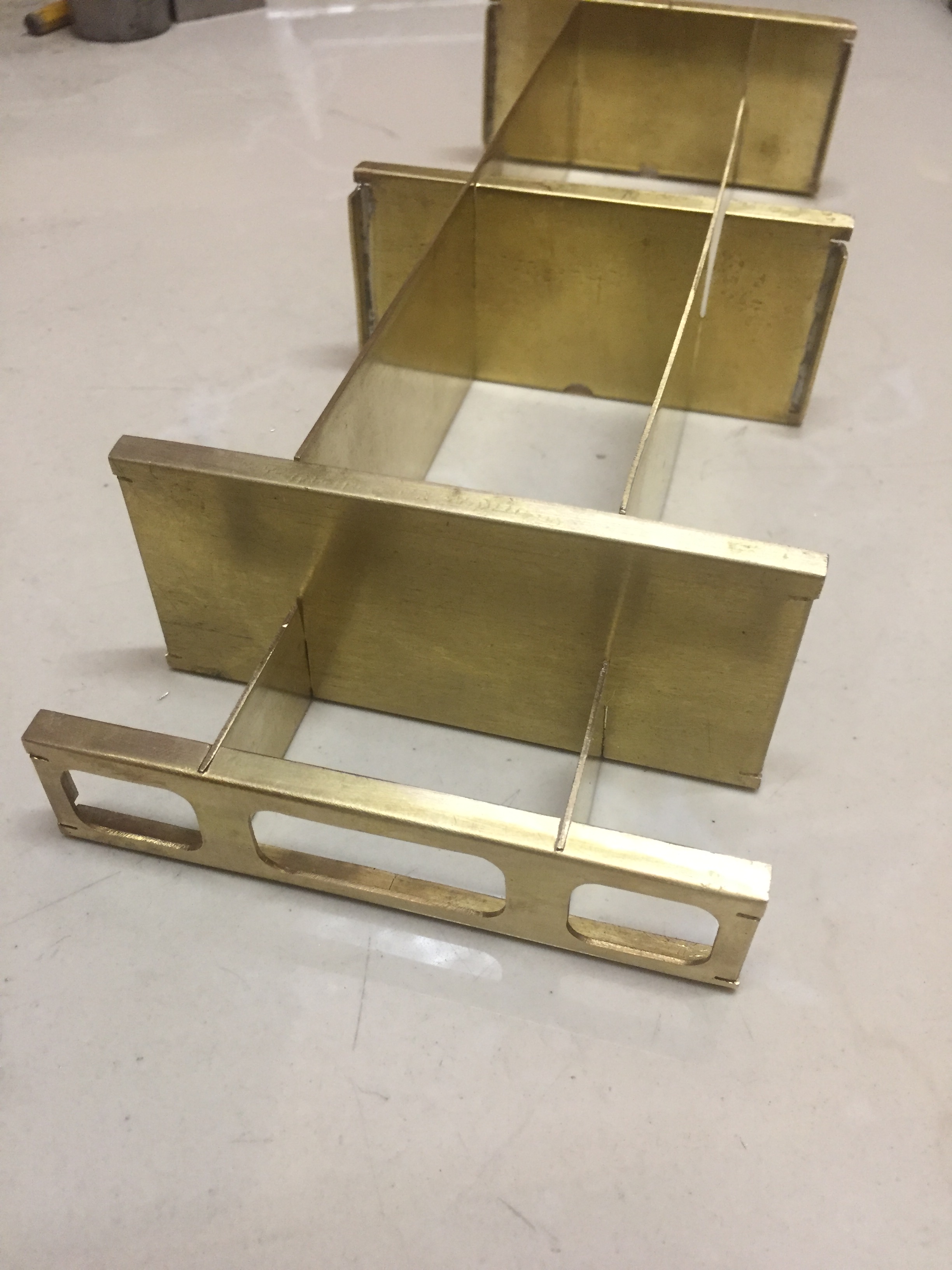

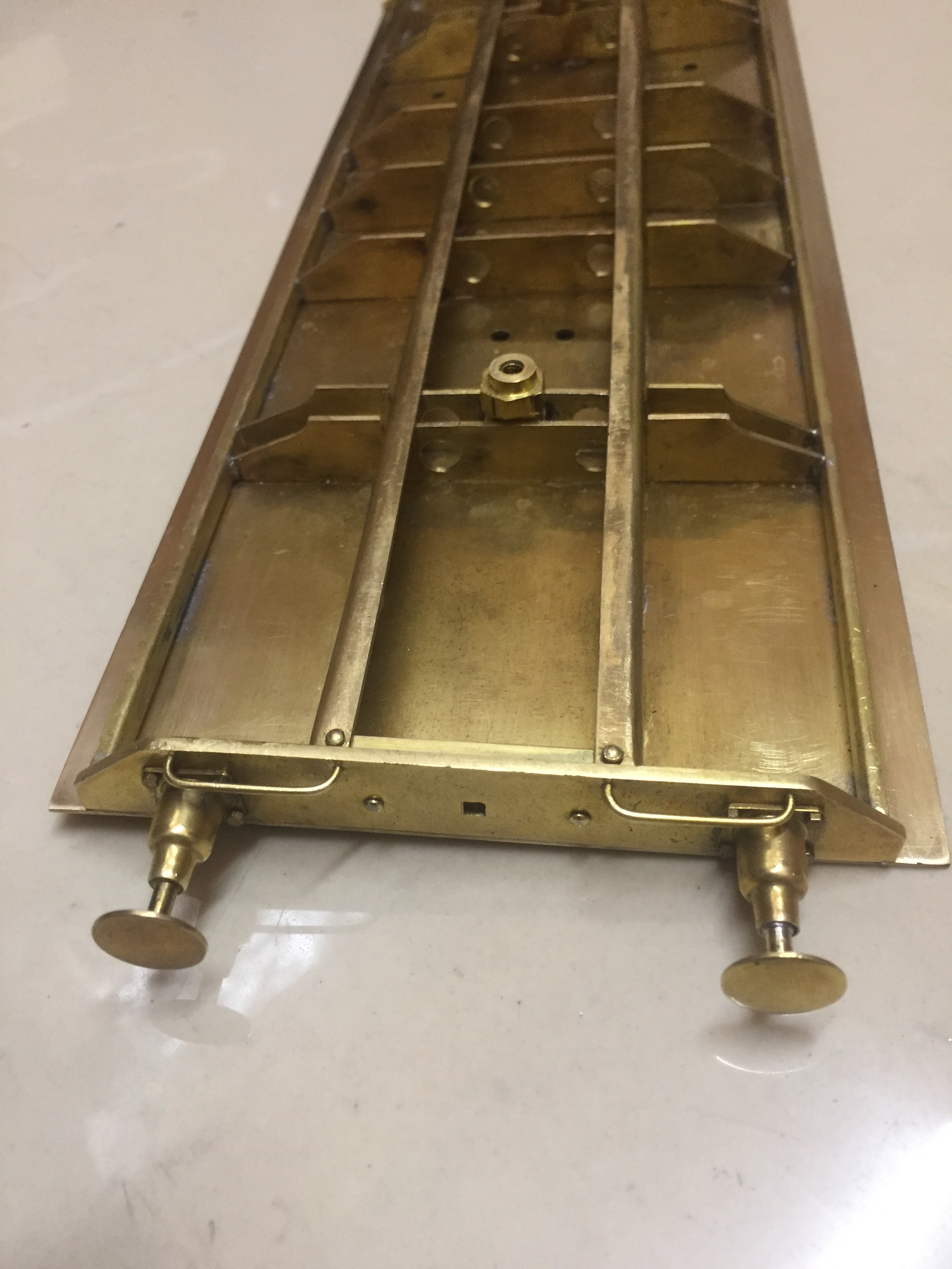

Следующий вариант тендера решил делать более технологично. За базу принял днище бака. Продольные балки и консоли фиксируются в отверстиях базовой панели в шип.
Ну что ж, учимся на ошибках. Впредь такие вещи надо паять в стапеле
Довольно большие листовые детали прогреть не просто. Применял пропановую горелку, прогревал участками и поймал новую проблему, чего и следовало ожидать при таком методе пайки. Рама деформировалась. - скрутило винтом. Немного , но заметно. На последней фотке видно, как приподнят угол.Ну что ж, учимся на ошибках. Впредь такие вещи надо паять в стапеле

Re: Паровоз серии Э - live steam

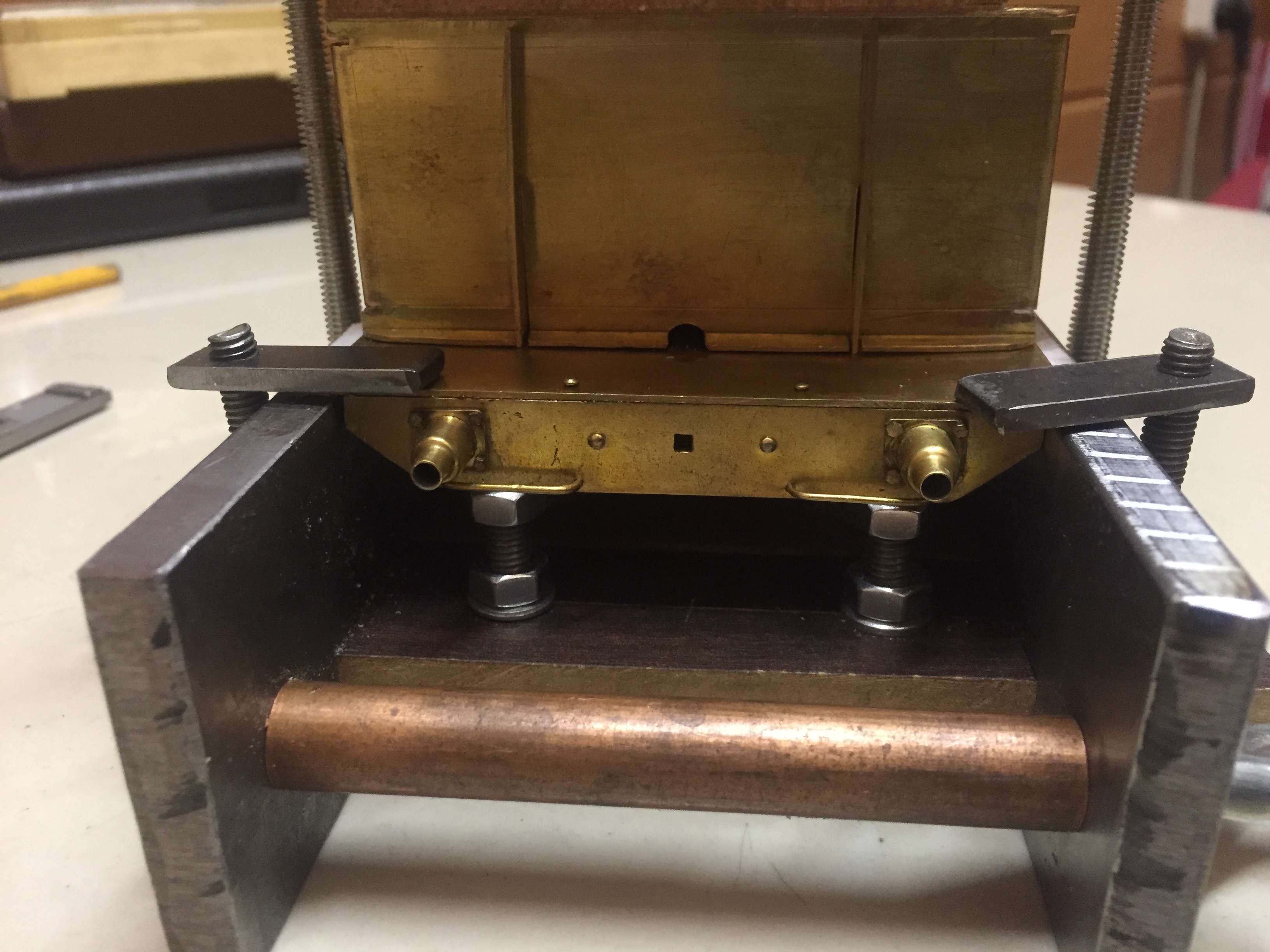

Решить проблему деформации помогли перегородки бака. Их паял, зафиксировав всю конструкцию на стапеле из стальных панелей толщиной 12 мм, соединенных вставками из медной трубки и винтами М8
Так паять оказалось очень удобно - все детали зафиксированы и проблем с деформацией не возникло. Правда, крепил деталюхи разными прижимами и подпорками два вечера . Но результат вполне удовлетворительный

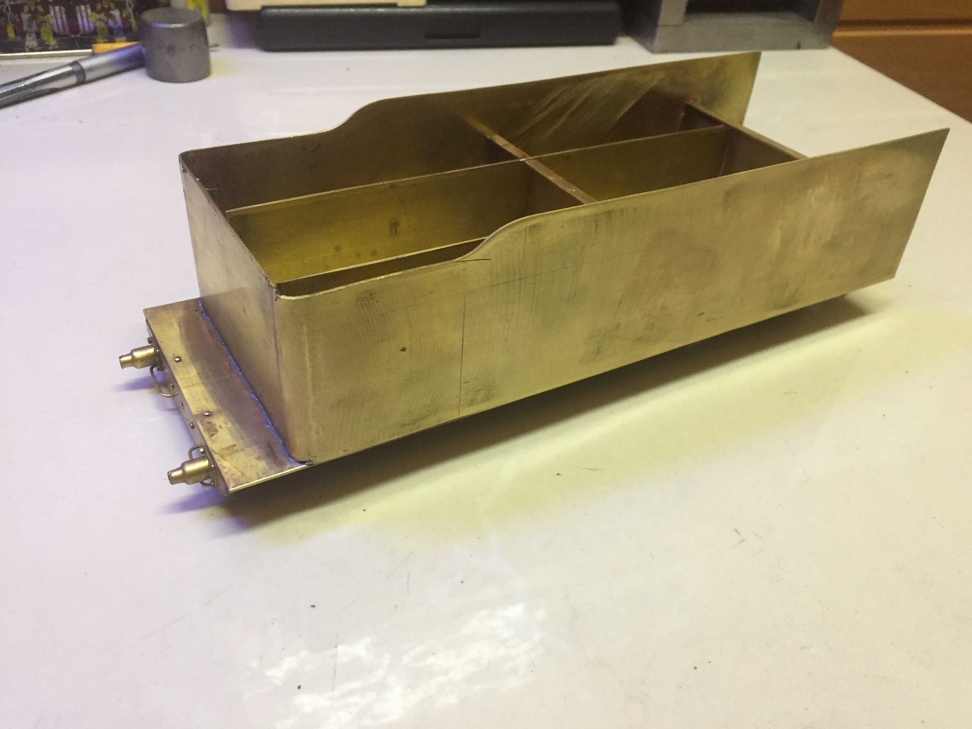

Дальше дело за обшивкой бака. Вырезал ее из листа латуни 1 мм и отжег.
Изгиб радиусов заднего борта сделал по шаблону. Получилось, вроде неплохо. Завтра, надеюсь, обшивка будет припаяна к перегородкам и бак со стапеля можно будет снять.- youdmit

С обшивкой бака уже похоже на тендер. Теперь надо заняться заклепками. Планирую раскатать на вальцах лист латуни до 0,2 мм и выдавить на нем заклепки 0,8 мм диаметром. Дело за малым - сделать небольшой штампик с упором для листа и пуансоном с матрицей.

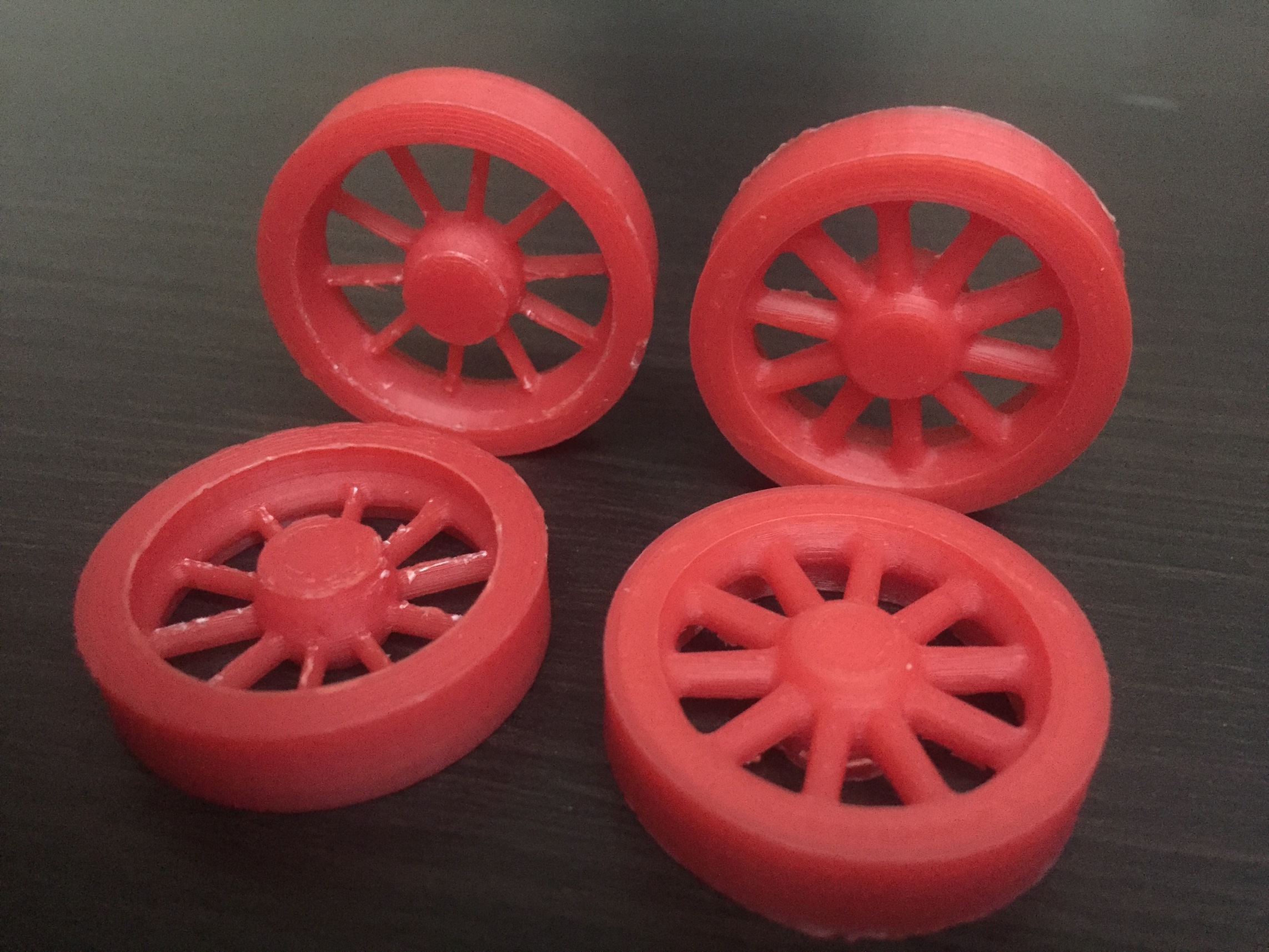

Пока штамп для заклепок в работе, в голове крутятся телеги и колесные пары. Чертежи колес тендера 1030 мм есть
Не хотелось бы опять погнаться за копийностью и запороть отливки. Поэтому сделал "усиленный" вариант мастер-модели с учетом усадки и с запасом прочности. Понятно, что усиленные 3Д модельки еще нужно будет отшлифовать (слегка уменьшить),снять заусенцы..., но как-то уж слишком они отличаются от первого варианта Вот задача! Кому сказать над чем дядька парится в т.ч. на работе - точно на больничку принудительно отправят
По чертежам сделал 3Д модель, перевел в формат stl и отдал на печать. Получилось как-то так

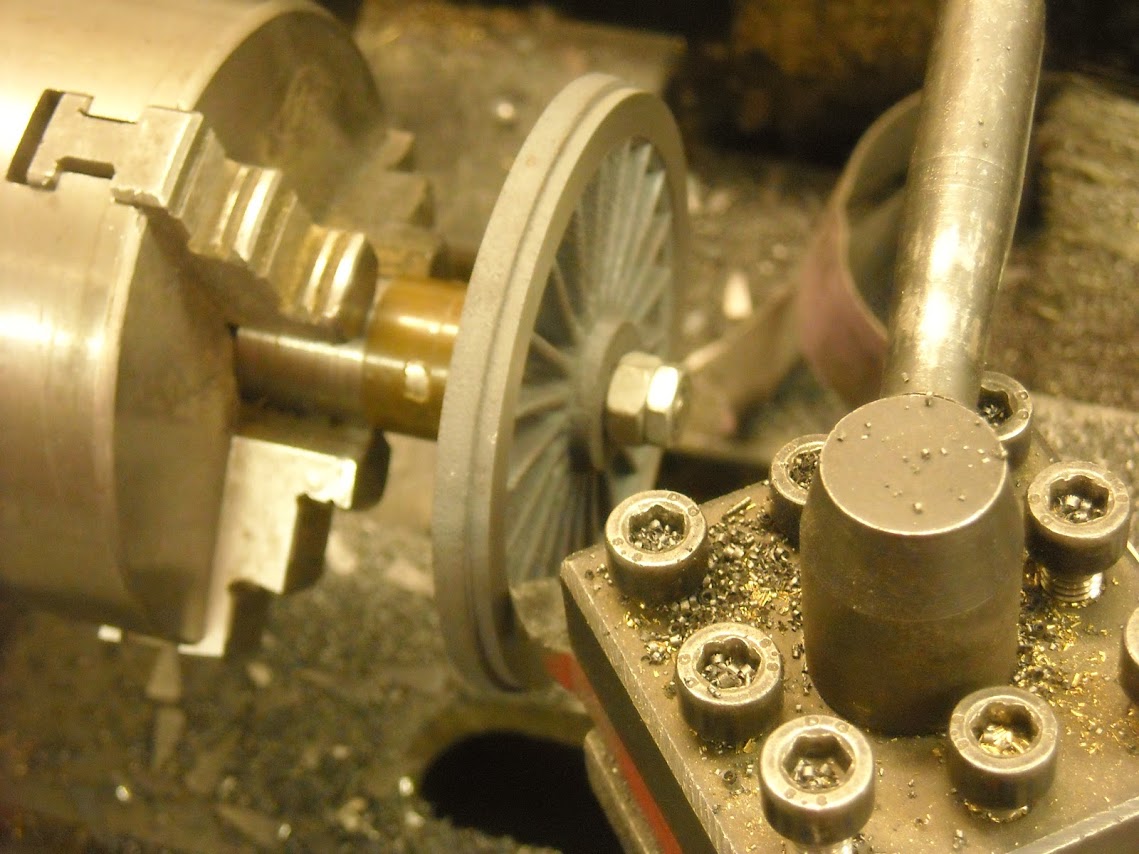

Все б ничего, но какие-то ажурные колеса получаются. Фокус в том, что эту мастер-модель планирую вулканизировать в резине, чтоб потом в резиновой форме получить восковки, а затем по ним отлить колесные центры в бронзе.И на всех этих этапах резина, воск и бронза дадут усадку в общем процентов 10-12...Под горячую посадку чугунного бандажа центры придется точить по периметру, закрепив заготовку в центре. Примерно вот так, только на амерской фотке чугунные отливки
После напрессовки бандажа, опять-таки, нужно будет точить профиль фигурным резцом. Что-то типа этого
Ширина резца 6 мм, т.е. нагрузка будет неслабая. Так вот вопрос, который меня мучает - выдержат ли такие ажурные спицы токарную обработку. Ведь размеры прототипа масштабировать можно, а прочность металлов не масштабируется Не хотелось бы опять погнаться за копийностью и запороть отливки. Поэтому сделал "усиленный" вариант мастер-модели с учетом усадки и с запасом прочности. Понятно, что усиленные 3Д модельки еще нужно будет отшлифовать (слегка уменьшить),снять заусенцы..., но как-то уж слишком они отличаются от первого варианта Вот задача! Кому сказать над чем дядька парится в т.ч. на работе - точно на больничку принудительно отправят

Все-таки запущу в работу усиленную версию колеса. Посмотрю на результат в воске, обточить и снять лишнее никогда не поздно.

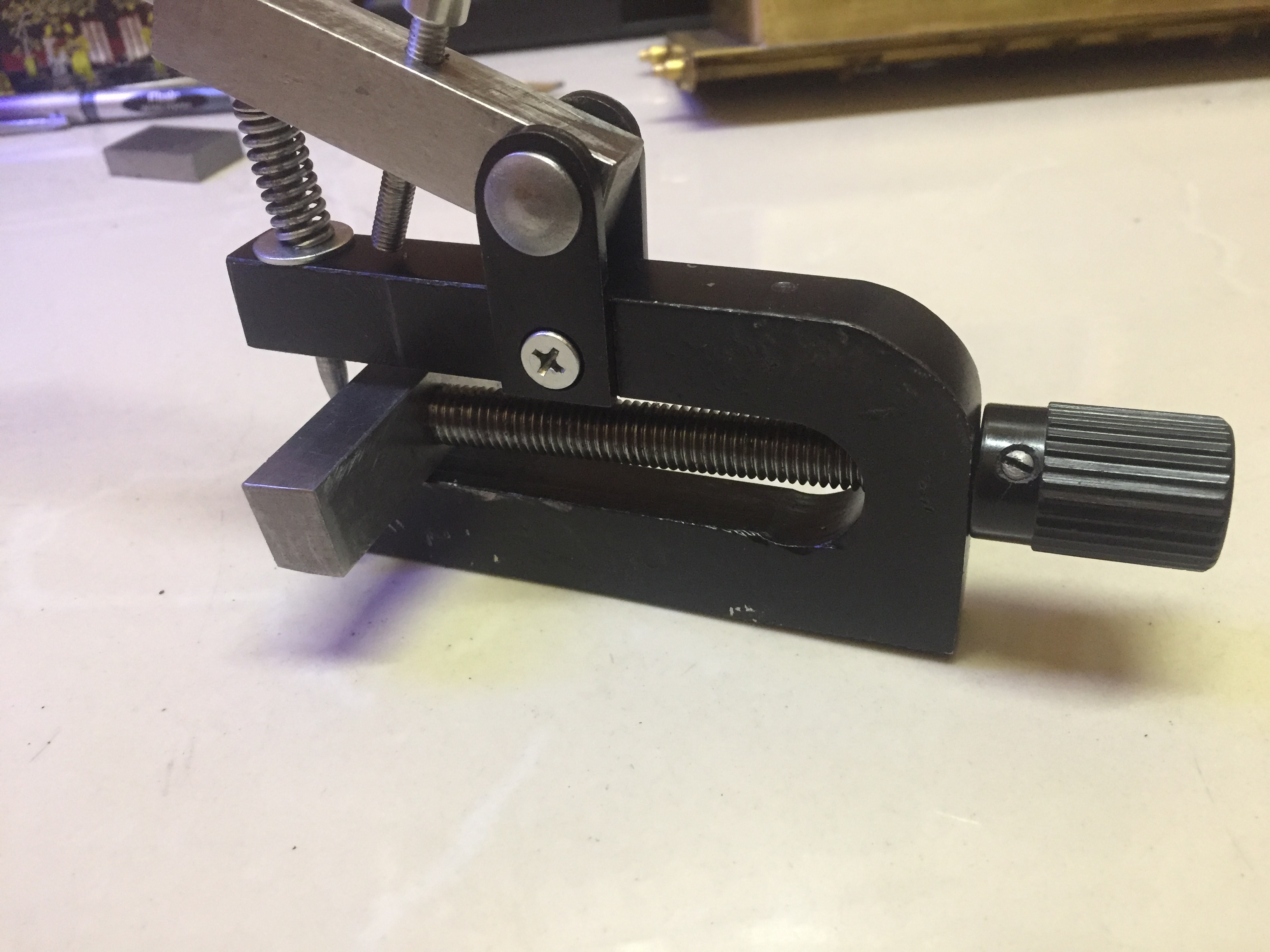

Вернусь к заклепкам. Вариантов и технологий их выдавливания море. Часто давят, установив пуансон в патрон сверлильного станка и закрепив под ним матрицу. Мне такой способ не нравится - постоянно настраивать, совмещать пиптик с дырочкой, крепить...
Больше понравилась вот такая приспособа http://www.colinbinnie.com/workshop-tips.html
Сейчас отдал фрезеровать стальную пластину толщиной 12 мм, чтоб сделать скобу. Сегодня обещали сделать. Магические превращения скобы в штамп будут уже в домашней мастерской

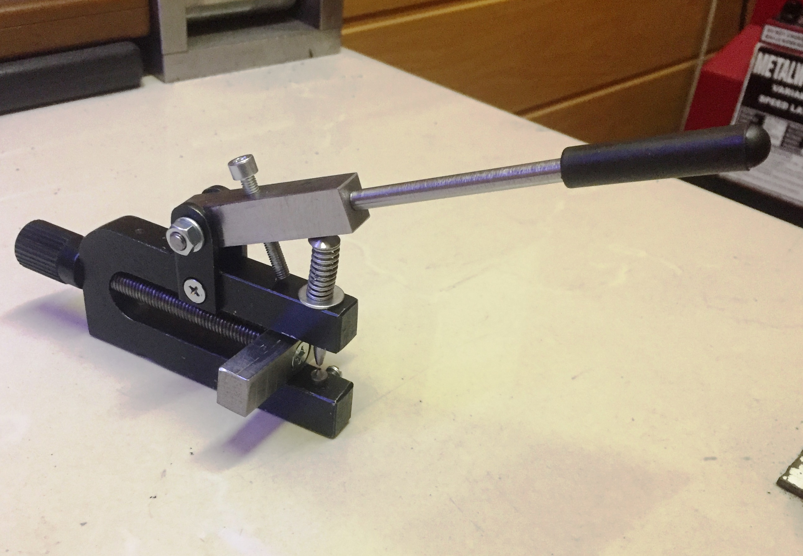

Ну, наконец-то доделал штамп для заклепок.
Попробовал давить в полосе 0,2 мм. Пробил пару-тройку насквозь от излишнего старания Пришлось в рычаге просверлить отверстие, нарезать резьбу и вкрутить винт М5 для ограничения хода. Чтоб получить максимальную четкость заклепки и не пробить лист, винт поворачивал буквально на несколько градусов. Ручка в задней части крутит шпильку М10 с ограничительным упором для листа Эксперименты показали, что упор не очень нужен. Можно довольно точно давить по точкам на картинке, распечатанной в масштабе 1:1 и приклеенной к листу. Первую накладку с заклепками давить буду завтра
