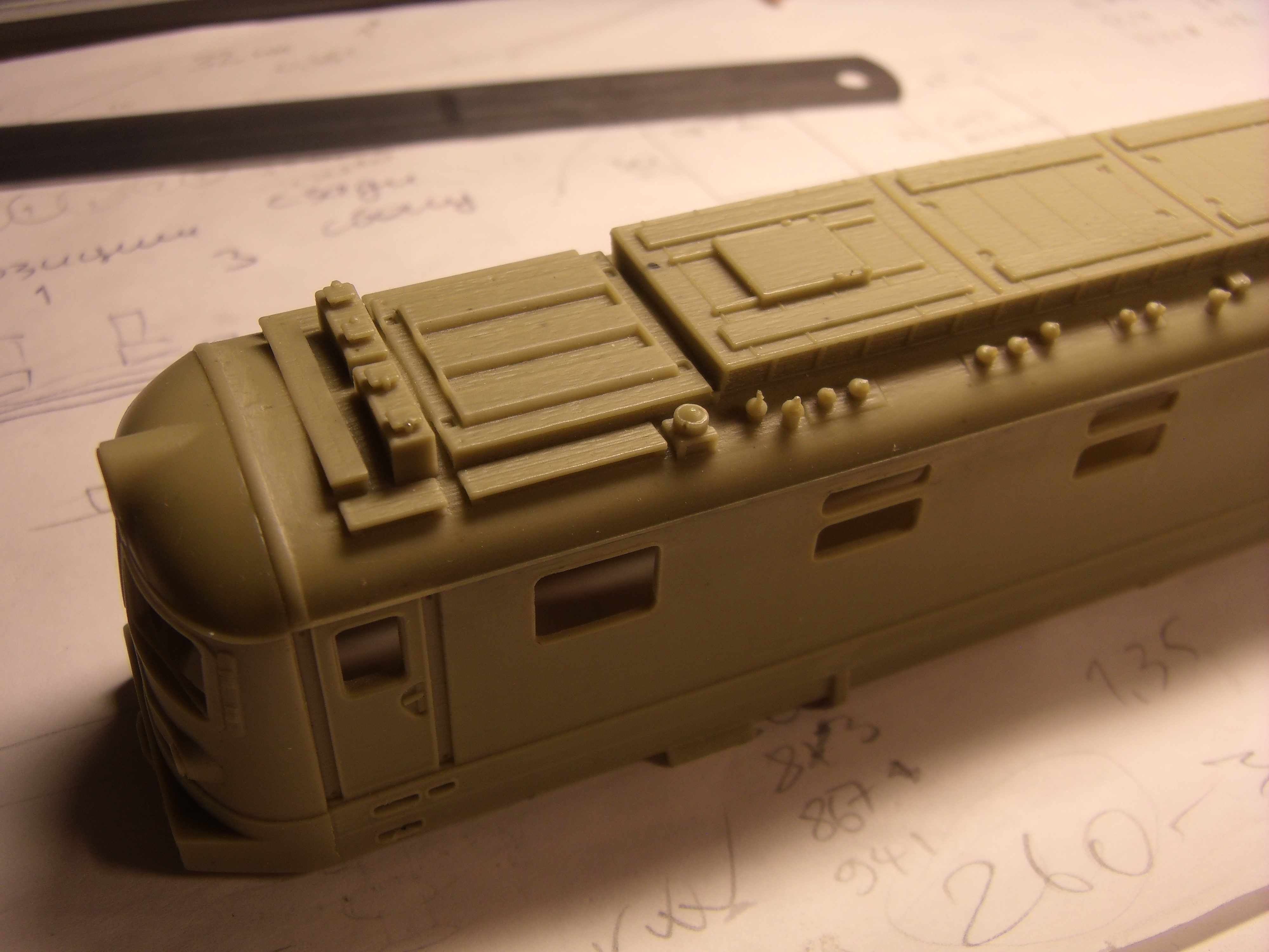

Изоляторы и патрубки на крыше.
Изоляторы предложенные разработчиком, вызвали у Меня уныние , форма и их размер далеки от прототипных, местоположения некоторых из них чисто формальное, решил сделать по своему, благо есть хорошие фото крыш нескольких машин.
Изоляторы выточил из облоя пластика, подготовил места под них и разъединители, собираю.
Патрубки к радиатору и ресиверам делаю из медной проволки разных диаметров. Вот что выходит: Вот так выглядят предложенные стартовые изоляторы: Для справки раскопал инфу:
Вот отличное фото где видны все разные изоляторы: Изолятор типа "грибок" которые ярко красные, я так понял это более новый, такие сделаю на следующей версии: ...а сейчас я выточил другой тип изолятора:

Закончил все резервуары на крыше.
Медная проволка разных диаметров, засверлины отверстия, всё посажено на суперклей.
Центральные 4 резервуара Я решил поднять чуток, на 0,5мм, Мне показалось что они были слишком опущены вниз к крыше.
Посадочные места для резервуаров подготовлены разработчиком очень хорошо, понятно сделано, приятно, если так не заморачиваться как я, то приклеить их ровно не составит проблемы...
Электровозное хозяйство на крыше становится всё более узнаваемым. Этот отрезок работы,- мне почемуто понравился особенно .. Вылезли мелкие косячки разработки, не критичные, но вызвавшие неудобства, и явные отклонения от прототипа ...
Расстояние между тумбами, едва позволяет втиснуть туда пороволку 0,5мм.... А должно быть вот так. Ещё и малые изоляторы, которых придётся лишиться... , косяк к сожалению.... Трапы крышевые должны отсутствовать в местах пересечения с "маршрутом патрубков" от ресиверов, для лучшей укладки патрубков... , но к сожалению косяк....

Отлично получается сборка, только возникает вопрос - как ты это все будешь красить? Как по мне, верхние детали будут мешать ложится краске на нижние детали. Да и цвета разные.
- Повідомлень: 1724
- Has thanked: 532 times
- Been thanked: 516 times
Почему, где разные? Крыша то вся серая будет.ЗЭРЗ писав:... Да и цвета разные....
Вообще то да, покраска меня очень сильно тревожит, "не люблю" я это дело
