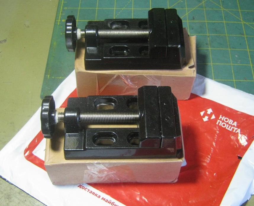

По тискам, которые мы приобрели совместно с Игорем(burbon), хочу предупредить коллег, что здесь потребуется пресловутое "доработать напильником"... ;)
Тиски изначально выполнены исключительно литьём, без намёка на фрезерование.
Вот такая поверхность, например, конечно требует доводки перед установкой на стол станка. Шайба, удерживающая подвижную губку на направляющих, конечно требует модернизации. Свою надо делать, если сказать проще...
Специфика технологии литья оставляет небольшие радиусы , явно лишние в нашем деле. В результате получается вот такое.
Устранял с помощью упомянутого напильника...
Ну и покраска, как видно на фотографиях, не отличается качеством. Пока не решил - снять краску, загрунтовать и покрасить по новой или просто оставить в чистом металле.
На моём экземпляре изначально был вот такой скол краски.
Имею подозрение, что если подцепить и потянуть, то снимется целиком... :cry:

ЮрСаныч, надеюсь тисочки после некоторой доводки оправдают Ваши ожидания,но мне кажется покраска не самое страшное. Немного напрягает отсутствие направляющих. Вертел подобные тиски в руках до войны в Эпицентре. Сразу бросилось в глаза, что губки не смыкаются параллельно, по вертикали тож есть смещение. Подвижная губка люфтует поперек винта в горизонтальной плоскости...
Может слишком заморачиваюсь, но были пара-тройка фатальных ошибок из-за неточного позиционирования деталей или измерительных инструментов. После это стал осторожнее.

Proxxon на своих тисках сделал просто один паз на неподвижной губке. Решил попробовать тоже пока на одной губке и не думаю, что такая насечка будет хуже фирменного паза. Тем более, что специфика наших деталей такова, что почти всегда надо зажимать через прокладки.
P.S. Если кто пожелает повторить подобное то надо уточнить, что кусок напильника легко отрезал болгаркой, но перед сверлением отпускал на огне.
