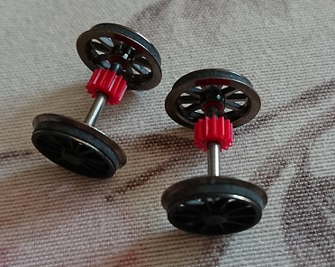

Решил начать с самого, для меня сложного, - с ходовки. Нормального донора подобрать не удалось, поэтому пришлось пилить самому из того, что было в наявности.
Итак, - было:
Колпары Роко
Колпары Роко
Корпус редуктора Jagerndorfer
Чтобы добиться нужного межосевого, пришлось немного попилить и помучиться. Стало так - подвинул ось и подготовил места для сверловки под новые места для шестерен:
Шестерни буду использовать от Piko, которые идеально садятся в половину существующих посадочных мест.
Родные роковские оси и шестерни не подходят - пришлось аккуратно разбирать колеса:

Небольшое продвижение.
Собрал редуктор для проверки новых посадочных гнёзд. Пока полёт нормальный - всё работает чётко 8-)

Отлично получается. Владимир, а будут ли нормально работать в паре латунные и пластиковые шестерни? Латунь может быть тверже пластика, не съест латунная шестерня пластиковую?
Повідомлень: 3183
Has thanked: 1154 times
Been thanked: 409 times
Re: Ходовая под новый проект
ЗЭРЗ писав:Отлично получается. Владимир, а будут ли нормально работать в паре латунные и пластиковые шестерни? Латунь может быть тверже пластика, не съест латунная шестерня пластиковую?
Меня тоже волнует этот вопрос. Но как ни странно - так задумал сам производитель. Я лишь переместил ось и заменил диаметр шестерен.
Но бегают вроде как хорошо :)
Сочетание латуни и пластика почти повсеместно в моделях встречается. В машках от Roco латунный червяк, все остальное пластик (американские модели Proto2000 устроены аналогично). В паровозах Liliput (Br 42 и 52.80) промежуточная шестерня была пластиковая. Почему так, не знаю...

Пластиковые шестерни на много дешевле, и думаю они более тихие при работе.

Ну, если производители моделей так делают - вопросов не имею :) . Если взять точку зрения Александра, то тогда все шестерни в редукторе должны быть пластиковые. Может в сочетании пластика и латуни скрыта какая-то задумка, которую я не разумею...

ЗЭРЗ писав:Может в сочетании пластика и латуни скрыта какая-то задумка, которую я не разумею...
Таки да - не совсем понятно, зачем такое сочетание. Но в любом случае латунная шестерня на ведущей оси получше и более износоустойчивей пластиковой будет, ИМХО.

Латунь шумна если профиль зуба не правильный.
В редукторах одна или две пластиковые шестерни применяются как предохранитель. При всем металле в момент заклинивания разрывает корпус редуктора. Чтоб избежать разрушения всего редуктора, ставят как правило одну шестерню из пластика. При клине именно она разрушается и сохраняет всю остальную систему.
