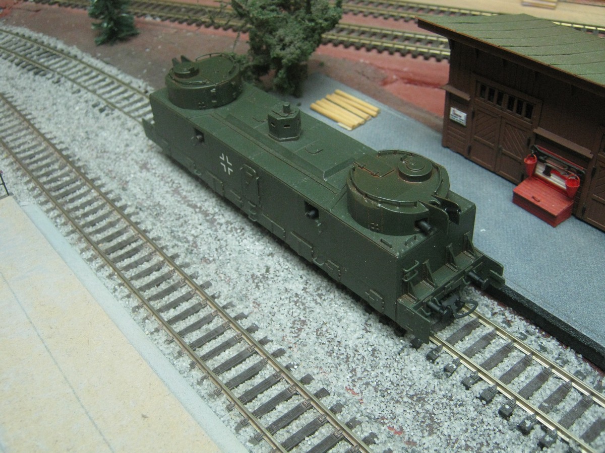

Бронеплощадка ПЛ-35.
Завершена.
У меня вызывают противоречивые чувства пулемётные стволы, которые толще орудийных. Но на прототипе пулемётные стволы были одеты в защитные кожухи и диаметр реально был больше орудийных. В масштабе получается диаметр 2 мм для пулемётов, и 1,5 мм для орудий, что и было воспроизведено на модели.
Muton писав:Определенно нравится метода окраски. В нужных местах "появилась" ржавинка.
Надо признаться, что я был очень доволен, когда Жан изъявил желание видеть эту бронеплощадку в цвете РККА. На других цветах это эффект ржавчины так не получается.

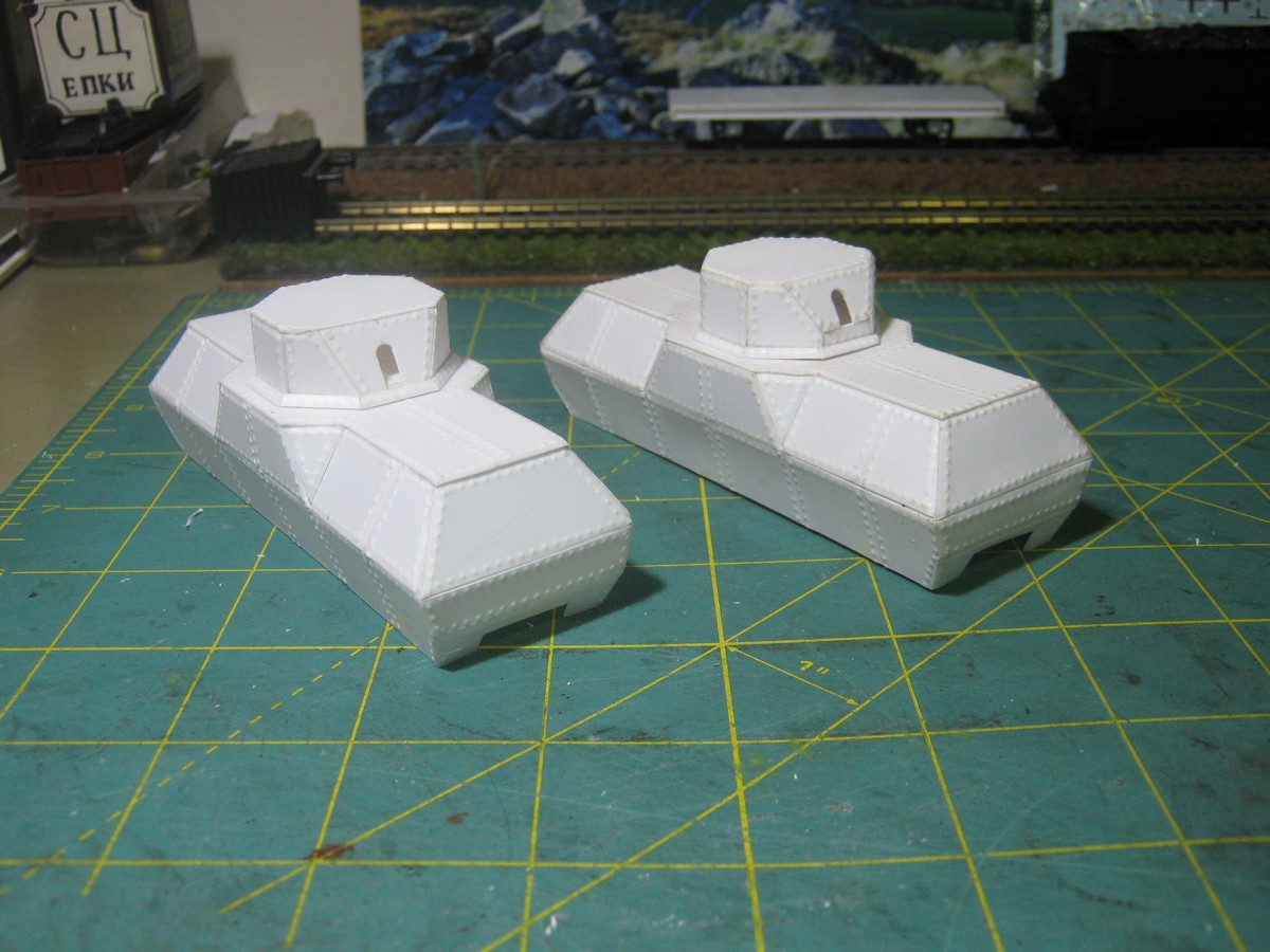

Бронеплощадка ПЛ-37
Ещё одна модель для нашего французского друга - бронеплощадка ПЛ-37.
Заготовка.

Barbosa_ писав:Не совсем понял - откуда такое отличное днище вагона с подвагонным?
Насчёт "отличное" Вы, Саша, явно погорячились... :roll: Достаточно примитивное днище ручной работы. Делается, кстати, в разы быстрее, чем происходит полимеризация смоляной отливки... 8-)
А для смолы у меня нет объёмов работ и не будет. На склад не работаю. Если делаю на заказ, то заказчик, как правило, желает иметь изделие именно ручной работы. Если делаю себе, то тем более грешно лениться.

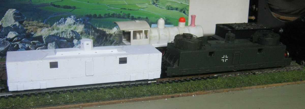

Stinky писав:Составом подобные вагоны смотрятся монументально.
ПЛ-37 ещё далека от завершения, но пофантазировать на эту тему можно...
Уже традиционно установлены тележки производства RTM.
Очень жаль, что Владимир прекратил их выпуск. Надеюсь, это временно... :roll:

Орудийные башни. Тот случай, когда изделия надо было действительно "отксерить"...
