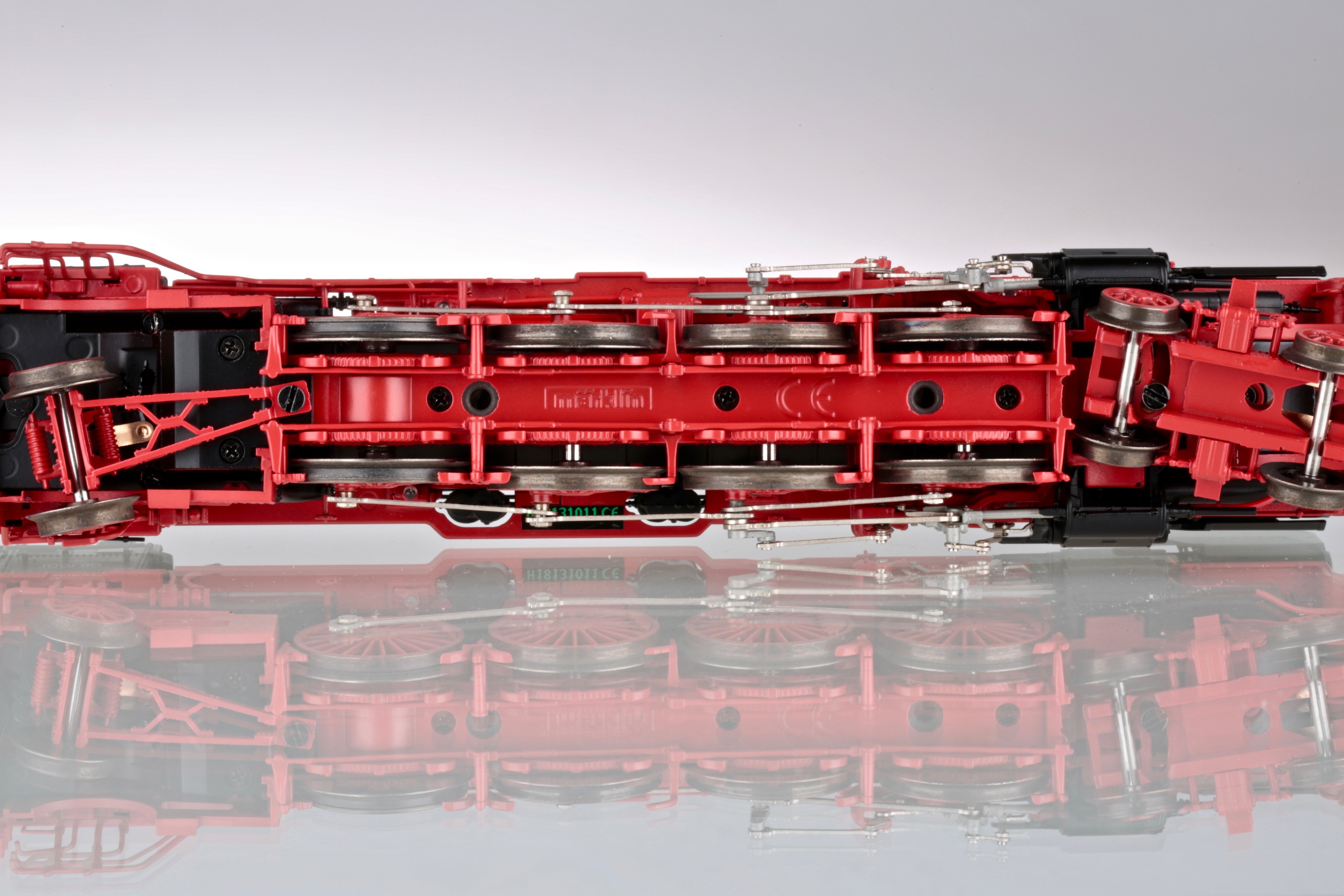

Ну что же, вопрос был задан мне но ребята уже все описали. Внесу несколько уточнений для моделей выпускаемых с 2016года:
1 отличие прошивки декодеров:
Для Marklin протоколы mfx+, MM/MM2 (для моделей с третьего квартала 2018г mfx+ и DCC)
Для Trix протоколы mfx и DCC
Отличие mfx от mfx+ в данной ветке врядли кого то заинтересует.
На коробках выглядит так 2 Отличие колпар
Для Marklin реборда 1,5мм
Для Trix реборда 1мм
Визуально очень ощутимо. Специально повскрывал новые запчасти для визуализации

На Ваших фото 08-го четко видны высокие Marklin-овские реборды, особенно четко это видно на бегунках. Поэтому я сделал сравнительные фото именно бегунковых колес.MiG писав:Совершенно правильно, но это было немного раньше, на данных моделях это незаметно,по крайне мере визуально, хотя может я и ошибаюсь.
P.S. на моделях американского ПС под брендом Trix последнее время часто применяются колеса с ребордой RP25. Выше на фото модель паровоза Mikado, не хотелось бы открывать, так как новая на продажу, но если встанет вопрос то могу глянуть какие там колеса.

Женя, как бы да но все же нет. Я не соглашусь. Разный конструктив устанавливаемых колес является существенным визуальным отличием. К примеру у Trix-а есть серия Trix Express. Современные модели полностью идентичны стандартному Trix-у кроме тележек с колесами. Все эти варианты делают так именно потому, что есть определенные стандарты для разных путевых систем. Поставив на рельсы Marklin локомотив с ребордами 1мм, будут проблемы со сходами с рельс. Trix Express со своими 3-х миллиметровыми ребордами на стандартных рельсах вообще никуда не поедет. Так вот Marklin не сможет нормально двигаться на профиле code80/83 с высотой профиля 2,07мм (2,1мм) Костыли на шпалах никто не отменял.
Ну а для полочников разница высоты реборды это другая визуализация модели. Жаль у меня сейчас нет двух одинаковых паровозов двух разных систем, чтоб сделать сравнительное фото. На тепловозах и электровозах это менее заметно.

Я уже молчу про внутрянку, которая в Вашем случаи идет в нагрузку к модели.burbon писав:... Разный конструктив устанавливаемых колес является существенным визуальным отличием...
...Ну а для полочников разница высоты реборды это другая визуализация модели...
Вообще странно, при покупке авто Вы смотрите только на его дизайн?

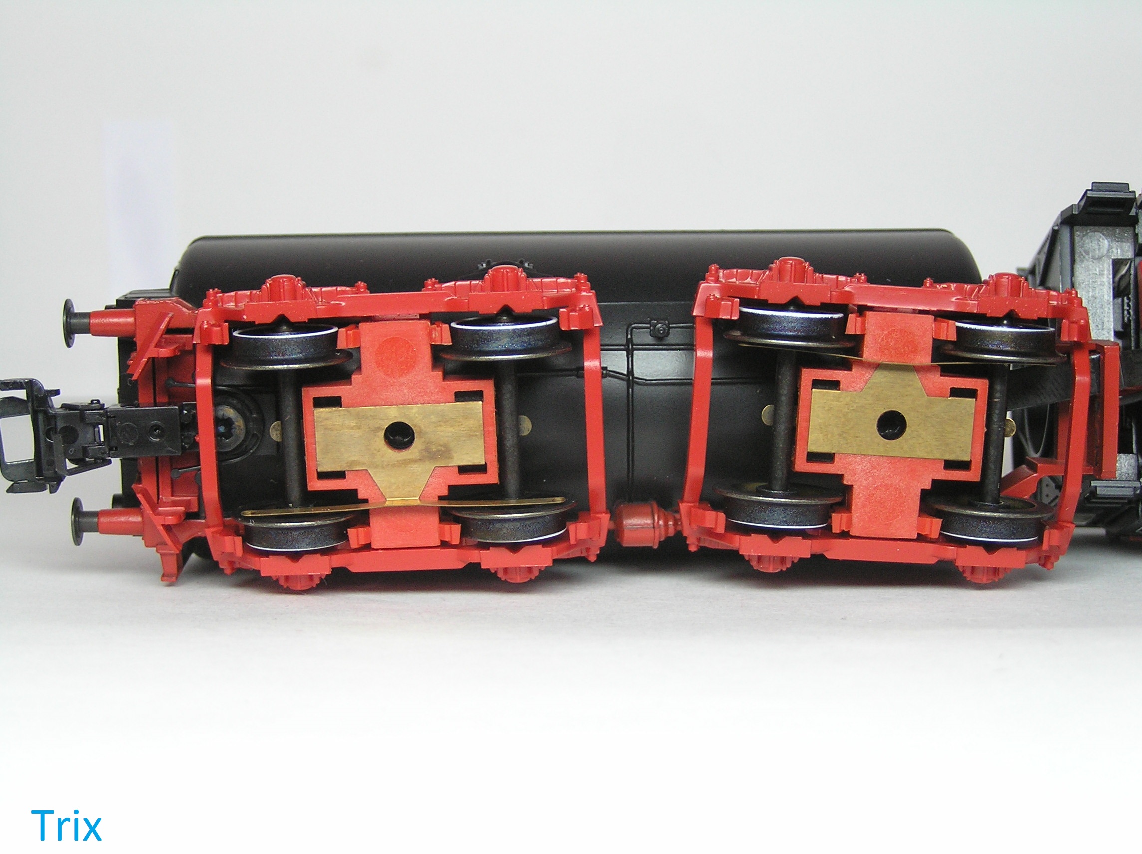

Что то мистическое происходит на форуме и как всегда в моей теме.Сначала группа товарищей что то пишит, а потом бац, все исчезает, магия какая-то, жаль этому трюку не обучен, ну да ладно, я уже к этому привык, продолжим по теме.Возьмем пример по аналогии,думаю она применима и к BR 08.На 241-ом я вообще не заметил отличие по высоте гребня межу Марклин и Триксом..
Фото модели от Trix, взято с модели уважаемого участника форума Eisenbahn./Восточный Экспресс/ Кстати, модель просто роскошная.

Удаление флуда и пресечение начала возможного срача это не мистика, а тяжелая работа.MiG писав:Что то мистическое происходит на форуме и как всегда в моей теме.Сначала группа товарищей что то пишит, а потом бац, все исчезает, магия какая-то, жаль этому трюку не обучен, ну да ладно, я уже к этому привык, продолжим по теме...
По теме: фото сделаны с разных ракурсов и при разном освещении. Ну да ладно, для кого то это существенное отличие, для другого они одинаковое, колеса же круглые а не квадратные... Пусть будет так, я умываю руки.

Вот это различие существенное и без ракурсов и света.burbon писав: По теме: фото сделаны с разных ракурсов и при разном освещении. Ну да ладно, для кого то это существенное отличие, для другого они одинаковое, колеса же круглые а не квадратные... Пусть будет так, я умываю руки.

Так это Марклин или Трикс?MiG писав:Совершенно правильно, но это было немного раньше, на данных моделях это незаметно,по крайне мере визуально, хотя может я и ошибаюсь.alex_nozadze писав:самое большое отличие между Мэрклином и Триксом - это гребни колес ,

Так это Марклин или Трикс?Eisenbahn_H0 писав:[
[/quote]
А что, у кого-то есть сомнения? Конечно, опыта еще у меня маловато, но элементарные вещи усвоил.Неплохая модель от Trix 22515, думал когда-то делать обзор, но если надо сейчас, значит надо.

За обзор спасибо!MiG писав:Eisenbahn_H0 писав:Так это Марклин или Трикс?
Но все-таки... Вот мой ТРИКС и там надпись "ТРИКС"... Мистика...

Всё зависит от года выпуска модели. Артикул 22515 появился в период объединения "Ма" с "Три". И на тот период была идея увеличить ассортимент "Три" для поклонников 2-х рельсовых систем за счёт моделей от "Ма". А с моделью ТЭ-52 ничего даже переделывать не пришлось, так как в линейке "Marklin-Hamo" *** была модель 52-ого паровоза. Потому именно эта модель выпускалась под маркой "Три", но с логотипом "Ма" на базовых деталях. Но в некоторых моментах по этой модели даже был шаг назад - Марклин был с обязательной цифрой на борту, а Трикс - только аналоговый.Eisenbahn_H0 писав:Так это Марклин или Трикс?MiG писав: Совершенно правильно, но это было немного раньше, на данных моделях это незаметно,по крайне мере визуально, хотя может я и ошибаюсь.

А еще бывает и так. Можно аккуратно отогнуть свою наклейку и посмотреть, проще конечно увеличить фотографию.
Похожий ракус, визуально высота реборды одинакова.Разницы по высоте я вообще не вижу.
На этих фото хорошо видно,что высота реборды ,визуально, абсолютно одинакова.
