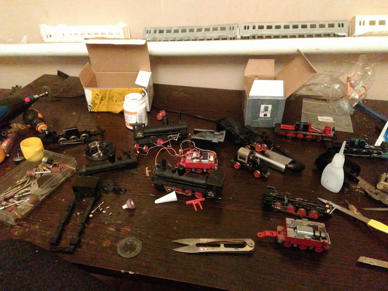

Так вышло, что на собиралось некоторое количество овечек, в разных состояниях, фото даю. Решил провести небольшую работу по модернизации и восстановлению. Ну и заодно получить к своим трем паровозам, еще три если все получится самых распространенных и знаменитых паровоза.
Из них одна овечка путешественница)
Одна досталась с пожеланием от человека, жаль оно не сохранилось, очень хотелось показать но увы. Но я помню, что было написано:
"Эта модель подарила мне и моим сыновьям незабываемые ощущения детства, надеюсь отдаю в нужные руки и она подарит и вам множество удовольствия!"
Как не странно, но так и было, после созерцания на данную модель, да на ней множественные потери, но она красива. Нужно отдать должное ее создателям, они попытались сделать на то время, намного большее чем было в серийных моделях того времени, да и по нынешним временам она довольно хорошо детализирована, да есть огрехи, хреновая ходовая, даже предполагалось сделать свет, видимо, что то не вышло и ли как всегда нужно на вчера...
Небольшой отчет начала работ...

Категорически поддерживаю восстановление скотинок :)
Вижу, у тебя и новые ходовые есть? Небось "Пико", 55-й паровоз?

Кстати да, забыл написать, две овечки будут на ходовке от Ж7.1 Piko. И да кстати, желаю еще приобрести такую ходовую, по приемлемой цене!
Одну подумываю сделать собственной ходовой с четырех осным тендером.

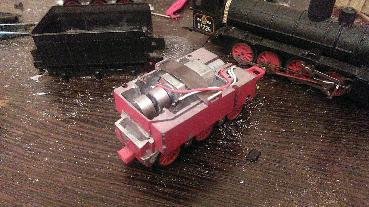

А это установка привода ж7.1 в тендер ов, а именно обрезка лишнего метала, хочу заметить, метал дерьмо. Также хочу заметить, на ж7.1 часто летят шестерни (пластик дерьмо)), найти сложно, произвел восстановление шестерни. Если кому цыкаво, опишу.
Также видим замену стандартного пиковского мотора, мне эти больше нравятся. да и по габаритам позволяют сделать палубу тендера на нужном уровне.
