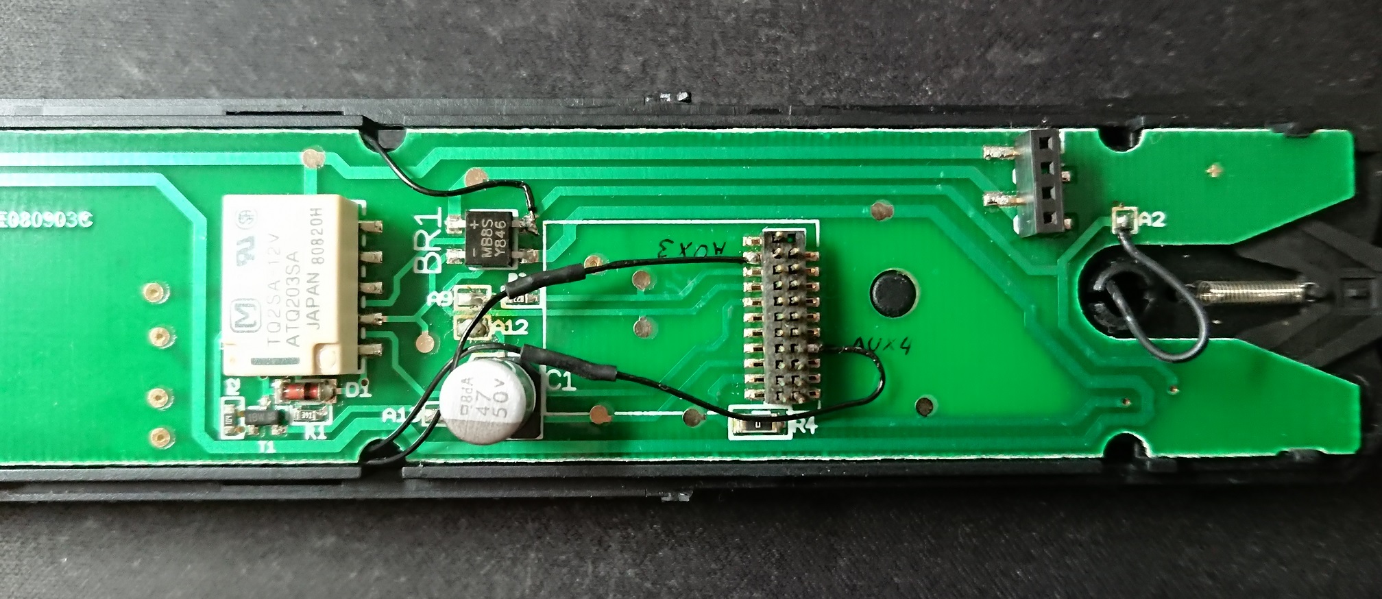

Вот так выглядел багажный до полной разборки, чтобы прикинуть как будут идти провода:
Установил 4-х контактную сцепку на одном из торцов (на втором будет обычная, поскольку там габаритные огни) и распаял неразведенные функции:
Теперь:
- F1 - включает свет в багажном вагоне
- F2 - включает габаритные огни
- F3 - включает настольные лампы в ведомом вагоне
- F4 - включает верхний свет в ведомом вагоне

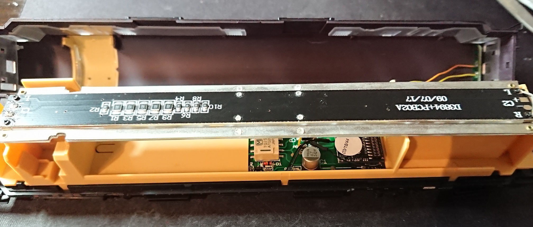

Практически собранный багажный с платой освещения от Liliput :
Процесс идет неспешно - от музы к музе с тщательным обдумыванием всех деталей проекта, чтобы максимально использовать родные элементы набора.Оцифровка набора Marklin 41928

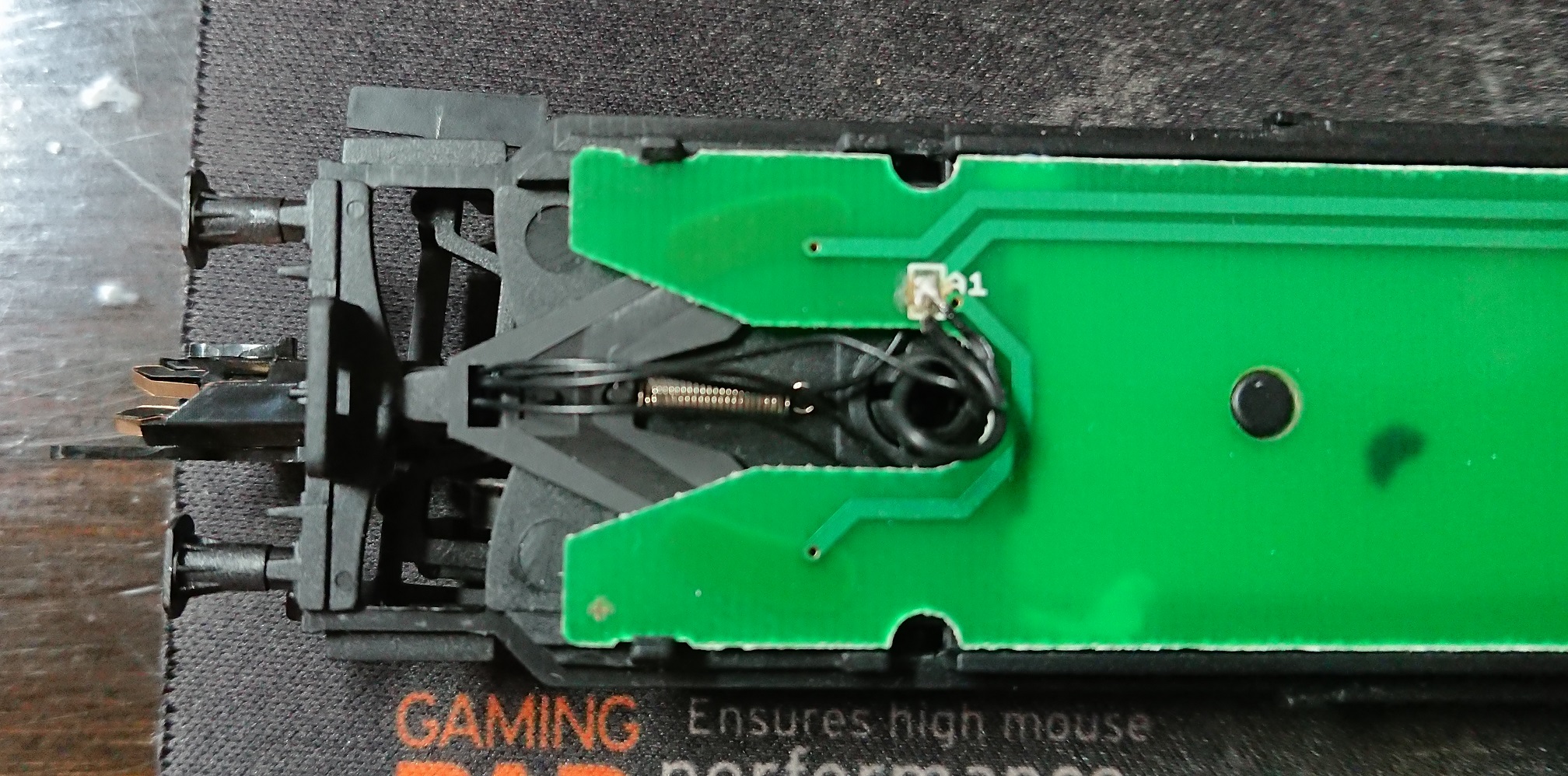

Установил на одном конце 4-х контактную сцепку, а на втором 2-х контактную: На фото также видно одну отпаянную ногу (-) от диодного моста - она не используется, поскольку на залитую канифолью площадку рядом собственно будет приходить управляющий контакт со сцепки. А в качестве постоянной массы для функций, использован (+) от диодного моста, чтобы не тянуть еще один провод.
Отпаял разъём для подключения верхнего света и сделал его полноценно 4-х пиновым (разрезал дорожки), поскольку буду использовать основную шину вагона в качестве магистрали. Да путем простого разворота клеммы подключения верхнего света, можно сделать, чтобы он либо светил постоянно, либо управлялся отдельным своим декодером: Один из вагонов в собранном виде:
