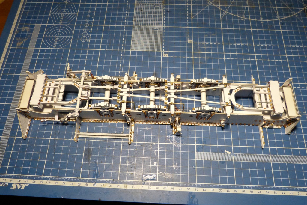

Повозился с тормозной системой ну и закончил ее

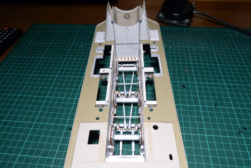

Ну и общий вид чего наваял
Повідомлень: 6357
Has thanked: 1558 times
Been thanked: 3356 times
Re: УЗКОКОЛЕЙНЫЙ ТАНК-ПАРОВОЗ TYN 6 3636
Я конечно понимаю что масштаб позволяет детализировать.Но что бы тааак! :o :shock:
Очень круто.

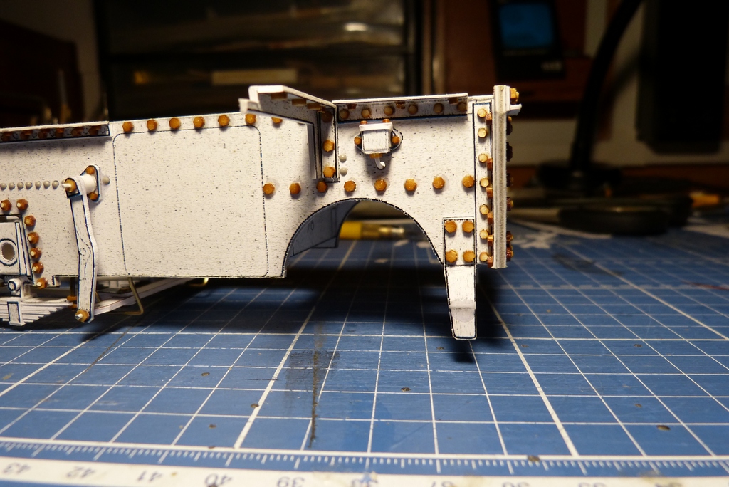

Ну вот,если правильно называю с экипажной частью закончено,сделаны и поставлены - фильтр возле тормозного цилиндра,краник,электрические разпредкоробки ,куча клепок,гаек.Теперь на очереди тележки бегунковых колес

Трубопроводы и кабеля я надеюсь пластиковые? :roll:

Stinky писав:Трубопроводы и кабеля я надеюсь пластиковые? :roll:
Пластиковые точно так,а из другого материала нет смысла делать

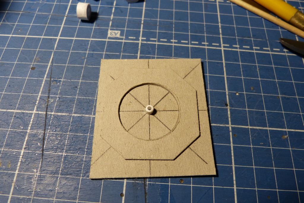

Ну вот сделал тележки бегунковых колес (если правильно называю)

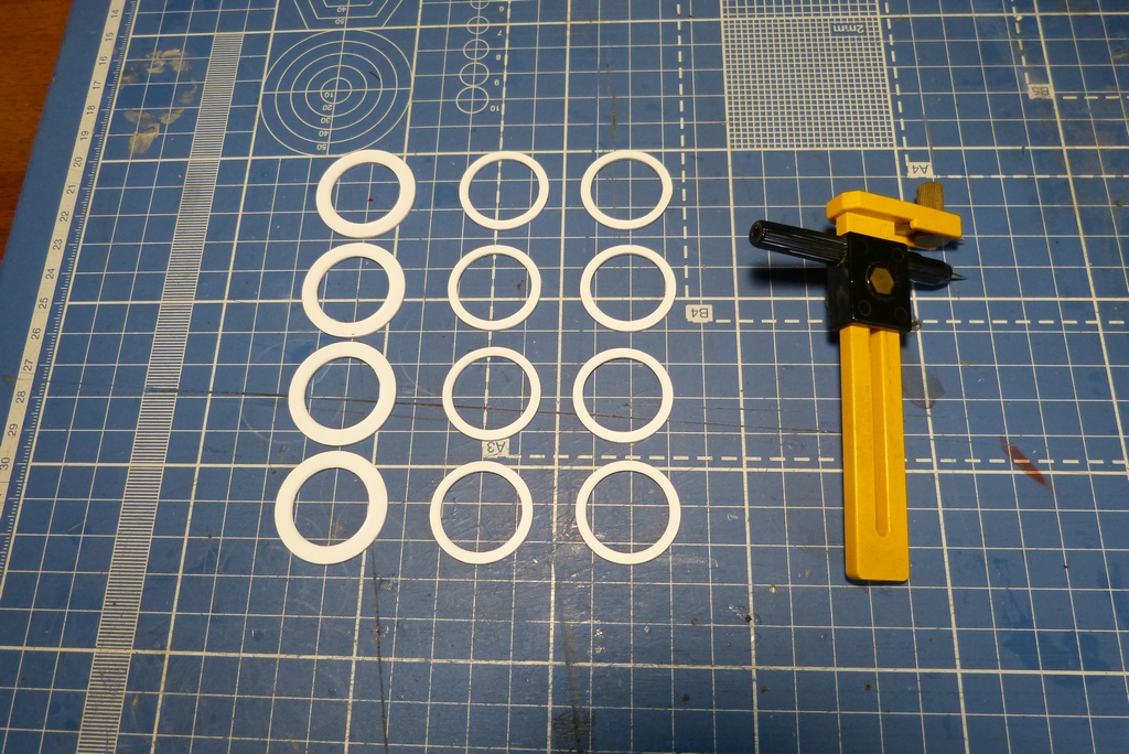

Сделал бегунковые колеса,помогла в очередной раз "балеринка" (циркульный нож)
