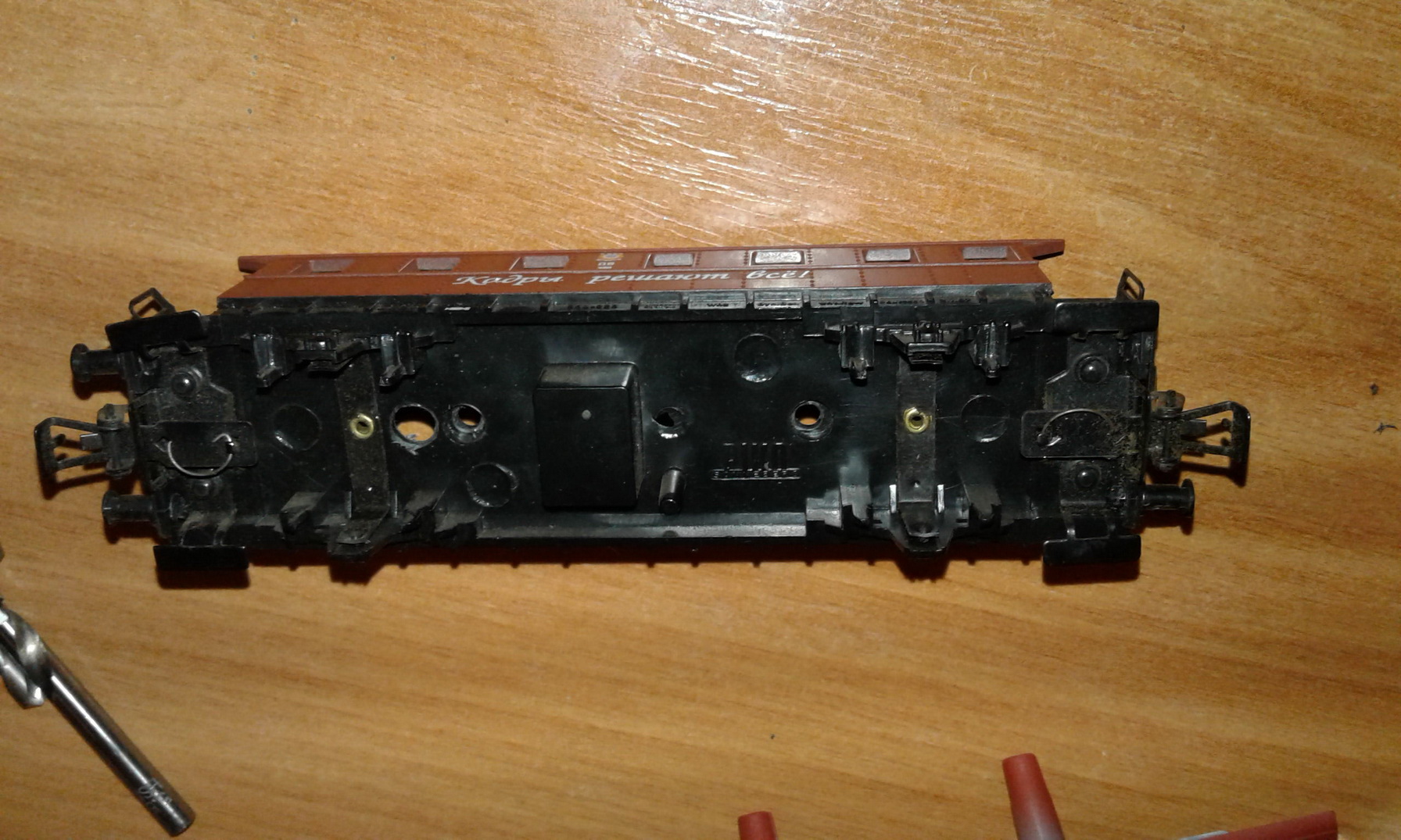

Испанский разработчик любительской аппаратуры DCC Paco Canada выложил на своем сайте ещё один интересный проект: вагон-лаборатория на основе Wi-fi модуля на контроллее ESP8266 (http://usuaris.tinet.cat/fmco/home_en.htm). Судя по описанию (автор пока документацию на английский не перевел, пока в наличии только на испанском) умеет контролировать скорость реальную и масштабную, пройденный путь, уклон и поперечный наклон пути. Измерение наклона реализовано с помощью датчика mpu6050, измерение скорости и расстояния - с помощью оптического датчика или датчика Холла. Информация отображается на OLED дисплее и доступна для отпображения в браузере телефона или ПК благодаря встроенному веб-серверу. Решил попробовать воплотить этот проект в жизнь с некоторыми доработками. Автор запитывает проект от литий-ионного аккумулятора, я решил ввести питание с рельс (но оставить возможность подключения аккумулятора. Поэтому для облегчения реализации токосъема решил собирать на базе старопиковского вагона, оснащенного металлическими скобами для удержания колесных пар. Благодаря ЮрСанычу у меня оказался пиковский стартовый семиоконник, выкрашенный и "трофеизированный" (аж жалко "пилить" было).
В качестве подготовительных работ удалил родные колпары, убрал внутри на днище все выступающие части и сделал три отверстия - два крепежных и одно для датчика Холла (решил делать на нем).

То-то я думаю, вагончик на первой фотке знакомый
Интересно будет посмотреть, как оно выглядит в покате. Снимете видео?via982 писав:Дисплей решил установить горизонтально на стойках, таким образом он будет виден со стороны крыши.

Разумеется, сниму.Muton писав:То-то я думаю, вагончик на первой фотке знакомыйИнтересно будет посмотреть, как оно выглядит в покате. Снимете видео?via982 писав:Дисплей решил установить горизонтально на стойках, таким образом он будет виден со стороны крыши.
