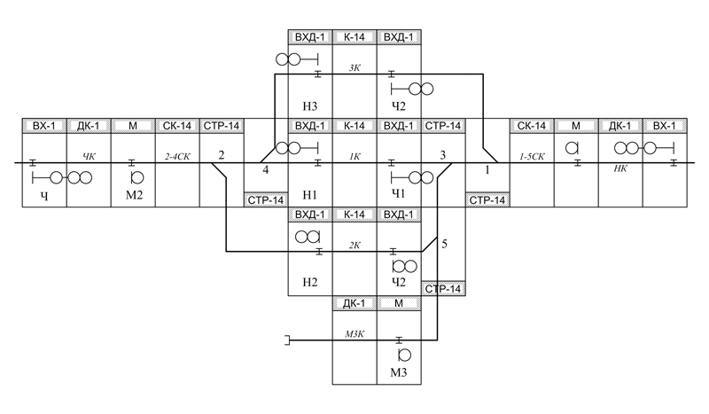

Приводи стрілок будуть з РПСок. Власне сама задумка макету навіть не стільки катати, скільки організувати роботу СЦБ. Сам я СЦБіст, тому інтерес саме до того, щоб самому спаяти ЕЦ для макету. Вагався чи робити ЕЦ сучасною з АРМом ДСП/ДНЦ у вигляді ноутбука чи все ж таки зі звичайним пультом. Зупинився на останньому варіанті, оскільки поклацати кнопки і подивитись як загоряються діоди цікавіше. А в комп'ютері і без того симуляторів і тренажерів вистачає На перегонах ще не визначився: АБ чи РПБ.
Макет буде по мотивах ліній Тернопільської/Івано-Франківської області, малодіяльна одноколійка на тепловозній тязі із зарослими і замазученими коліями, старенькими вокзалами... Щось на зразок цього або цього.
Можливо біля Ч2 вставлю ще одну стрілку і в сторону станційних колій зроблю тупик зі складом або фрагмент деревообробного комбінату. На схемі вокзал і платформи показані в оригінальних розмірах. Власне приміряю креслення вокзалу. Типовий проект радянського союзу, яких ціла купа на теренах УЗ (а там і кусочого "списаного" картонного вагону)
Станція має бути по мотивах станції Бережани Львівської залізниці.[/quote]

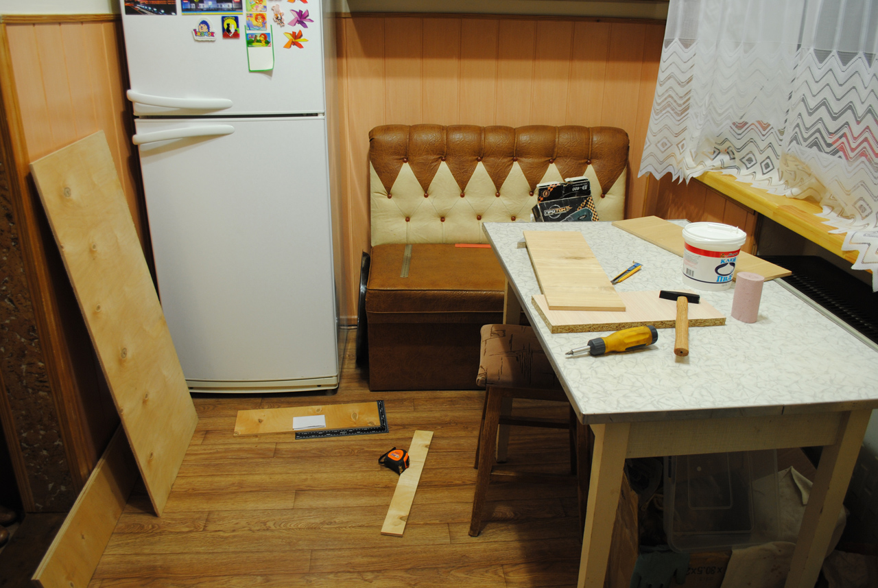

[quote]Після тривалої паузи на ремонт кухні (фух, слава Богу то закінчилось ), роботи поновлено. За цей час вечорами та по трішки на роботі були розроблені і перевірені на макетці схеми деяких модулів системи ЕЦ. Власне сама ЕЦ буде по типу БМРЦ (блочна маршрутно-релейна централізація), тільки замість релейних блоків будуть модулі на ТТЛ логіці, транзисторних ключах і решті напівпровідникової шушвалі.
Однонитковий план станції
Блочний план станції Плата модуля керування стрілкою Крутимо перший модуль. Фоткала і допомагала дружина. Туалетний папір щоб клей витирати, а не те що ви подумали Сьогодні робив ноги модулю, але фоткати поки нема що, оскільки забув болти для кріплення купити.

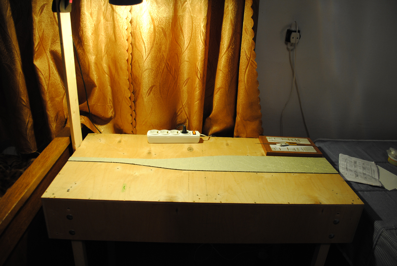

Давніше цікавились станцією. Закину декілька фото по роботі. Опис буде далі, бо зараз на реальній колії завал по роботі
Сам модуль поки має такий вигляд

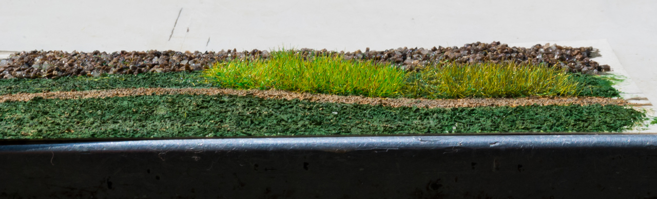

Вчора чпокався над саморобним флокатором. Результати поки такі собі, але це без другої половини множника

Лично мне результат чпокания с флокатором и ворсинками оч понравился.
Травичка получилась что надо.

Колір якийсь кислотний. Тре флок інший шукати. Може в неділю шось приглянеться. При роботі флокатора коціто з хати тікає

А мне такой чпок тоже понравился. Цвет - это уже на любителя, а трава выросла очень даже реалистично.
