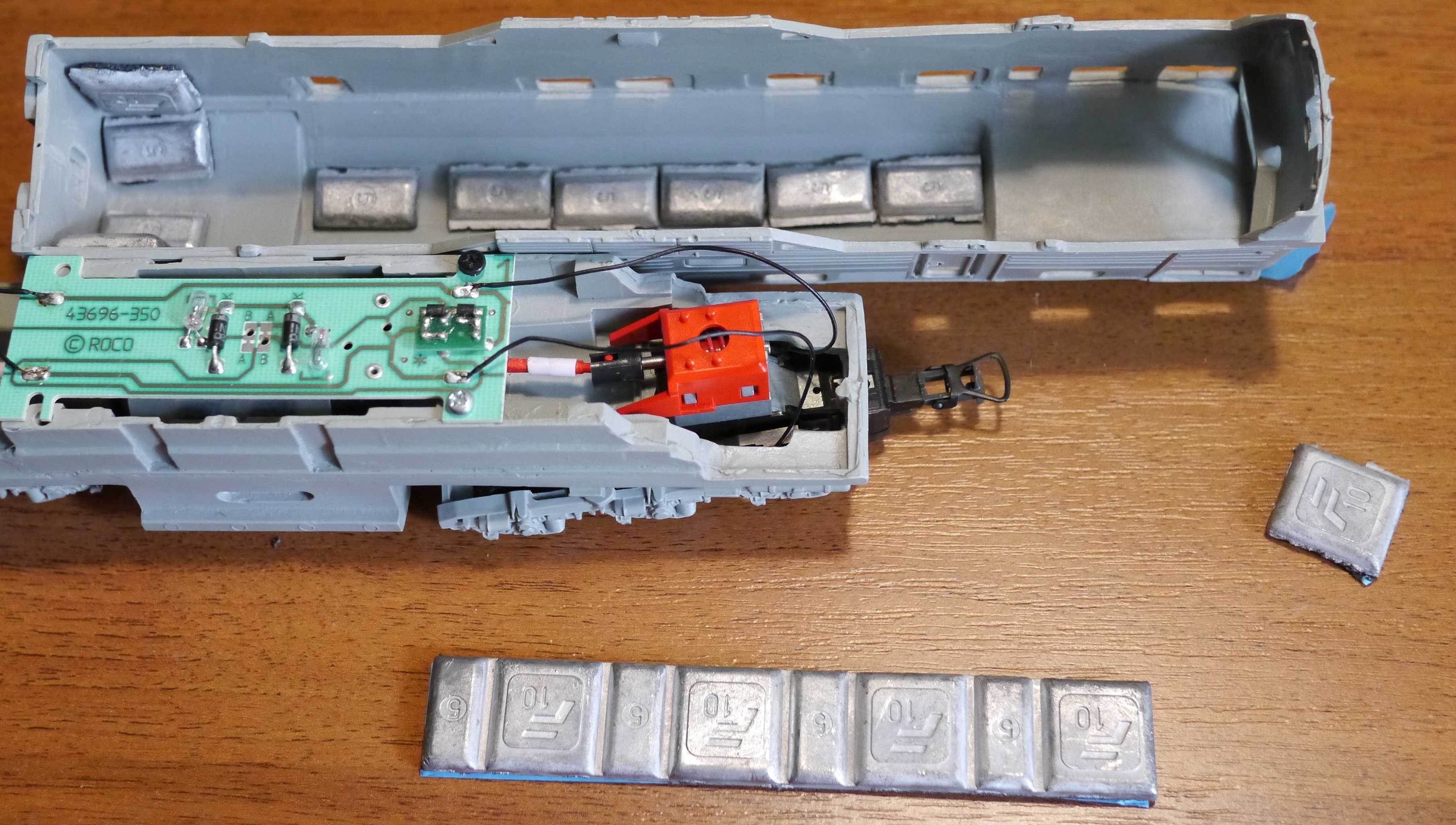

Времени, парни, на моделизм нынче выделаю мало. Однако немного подниму тему. Волновал меня вопрос, как лучше догрузить тепловоз. Двигатель и редукторы дали некоторый вес, но явно недостаточный для уверенного тягания вагонов. Да и вообще, люблю увесистые модели.
По совету наших товарищей приобрел самоклеющиеся грузики для балансировки колес. Выглядит это добро как "шоколадка" с "дольками" по 5 и 10 грамм. Стоит АЖ 4 гривны за полоску. В общем, тепловоз теперь с баластом...

Саш, я и раму догрузил. Вроде все ОК, к опрокидыванию не склонен. Покатаю еще раз - проверю.Barbosa_ писав:Грузы под крышей самой, центр тяжести будет очень высокий, будет шататься локомотив сильно.

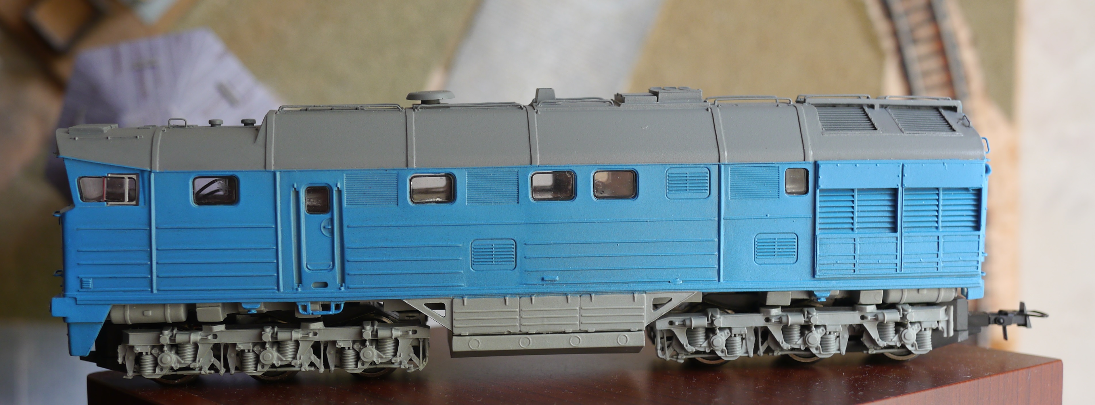

Всем привет. Есть (наконец-то!) подвижки в сборке тепловоза.
Артем, в целом и общем - воспользовался твоим советом. Решил, что будет эта машина пассажирской. На выходных удалось выделить немного выходных , навесить поручни и задуть. К сожалению, полосы несколько "поплыли" Вроде бы делал все правильно: грунт, потом красная краска, потом замаскировал полосы и задул синим. Все было отлично, пока не задул лаком. Под ним синие края "потекли" Возможно, недостаточно было времени для сушки синей краски. Или растворитель в лаке суров... Дальше нанесение декалей, метельник и прочие мелочи.artem_b писав:Для односекционного варианта (при желании соответствия реальности) могу предложить конотопские 1353 и 1312.
- Повідомлень: 1724
- Has thanked: 532 times
- Been thanked: 516 times
Re: 2ТЭ116, одна секция
Так а фары передние, прожектор, стекла кабины всё это тож в ките было?
На стекле форточки кабины сбоку, там что-ли травлённая деталь? Или стекло так отлито и окрашено?
Жалко что полоски "потекли"

Корпус изначально покрашен отлично.
Приноровился бороться лишь многократным покрытием, но мизерными порциями. Малый слой быстро высыхает, не успев вступить в реакцию с основой и уже служит защитой при нанесении следующего слоя.
Очень знакомая ситуация. И дело тут не во времени полимеризации синей краски. Скорее всего, что растворитель в лаке. Неоднократно сталкивался с этой проблемой. Жрёт он всё, в том числе и декали. Из тонких полосок вообще пунктиры может сделать...Muton писав: Все было отлично, пока не задул лаком. Под ним синие края "потекли" Возможно, недостаточно было времени для сушки синей краски. Или растворитель в лаке суров...
- Повідомлень: 3887
- Has thanked: 818 times
- Been thanked: 885 times
Спасибо за комментарии, парни!
Нет,Саш, остекления в ките не было. Но оно было в доноре для ходовой - Br 232 DB, в общем, современная немецкая "Люська". Боковые окна стали как родные. Боковые в кабине - с напильником. Лобовые - самодел из-под упаковки печенья Прожектор из какого-то наборчика для танков. Там разнокалиберные фары.Barbosa_ писав:Так а фары передние, прожектор, стекла кабины всё это тож в ките было?
Мне повезло, "жрал" совсем немного - но было. Факт. Хочу отметить, что лак не автомобильный, а модельный, от Humbrol. Попробую в следующий раз вашу методику, благодарю за совет!youdmit писав:Неоднократно сталкивался с этой проблемой. Жрёт он всё, в том числе и декали.
Олег, спасибо, это вариант. Но пока на дачу не поеду, малярка недоступна. Потому так будет пока что.Олег писав:Виктор, не страшно это все ! Зашлифуй, нанеси маски и сверху дунь белым, потом красным... Я знаю, ты осилишь

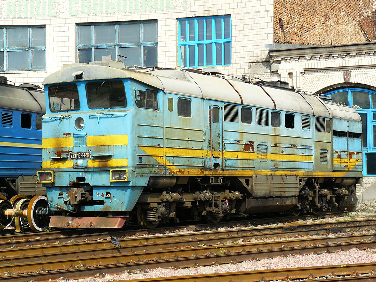

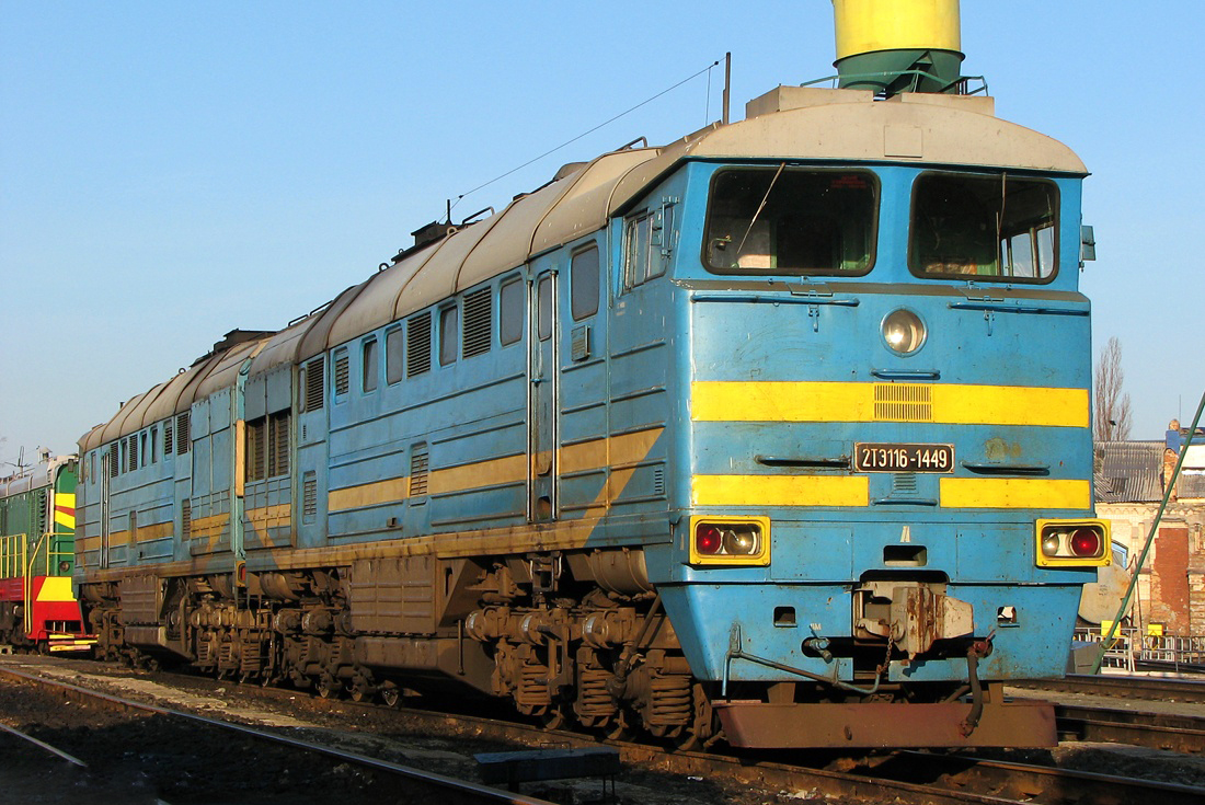

Недавно наткнулся на одну не очень известную раскраску 2ТЭ116 ЮЗЖД на номере 1276 она побыла какое-то время: Или вот такой конотопский вариант 1449 (но он более известен):
У меня тоже была проблема с лаком, который растворял краску. Выход могу предложить аналогичный вышенаписанному: наносить лак тонкими слоями в несколько заходов, чтобы ему не хватало "силы" разъесть краску.
