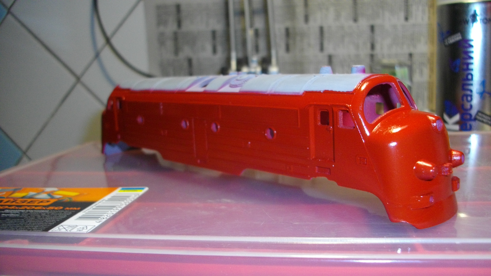

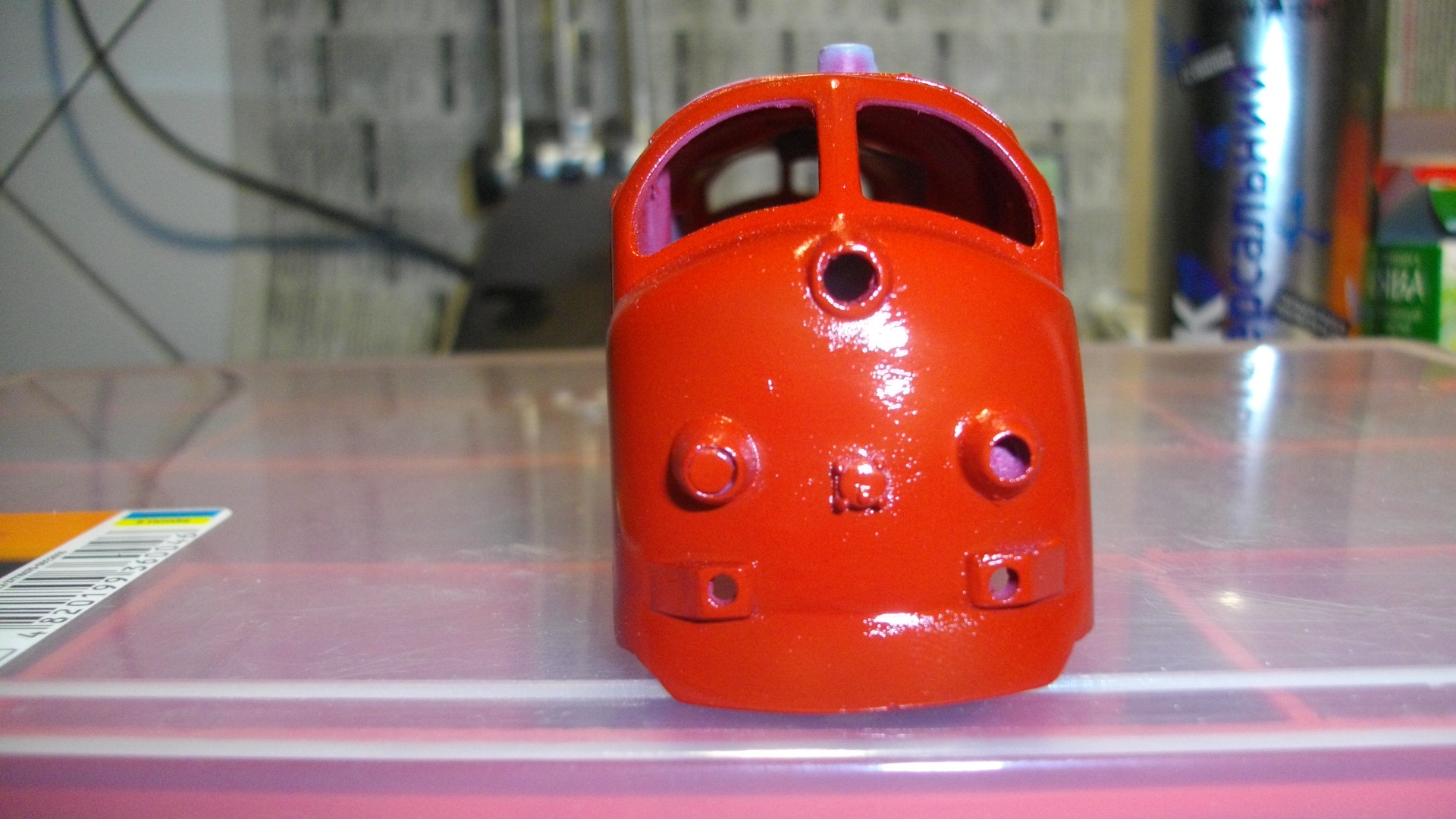

В продолжении темы о возвращении молодости старику Нохабычу.
После того как слепил недостающие части , решился соединить ему морду с жопой. .... и заодно попробовать покрасить.
Вот , что получилось..... результатом покраски недоволен , поспешил , красил юбку и бока.
В некоторых частях незаметно вздулась краска. Будем перекрашивать. Красил BOSNY №23.
Вопрос на миллион! Как нанести узор , полосы и звездочки?
