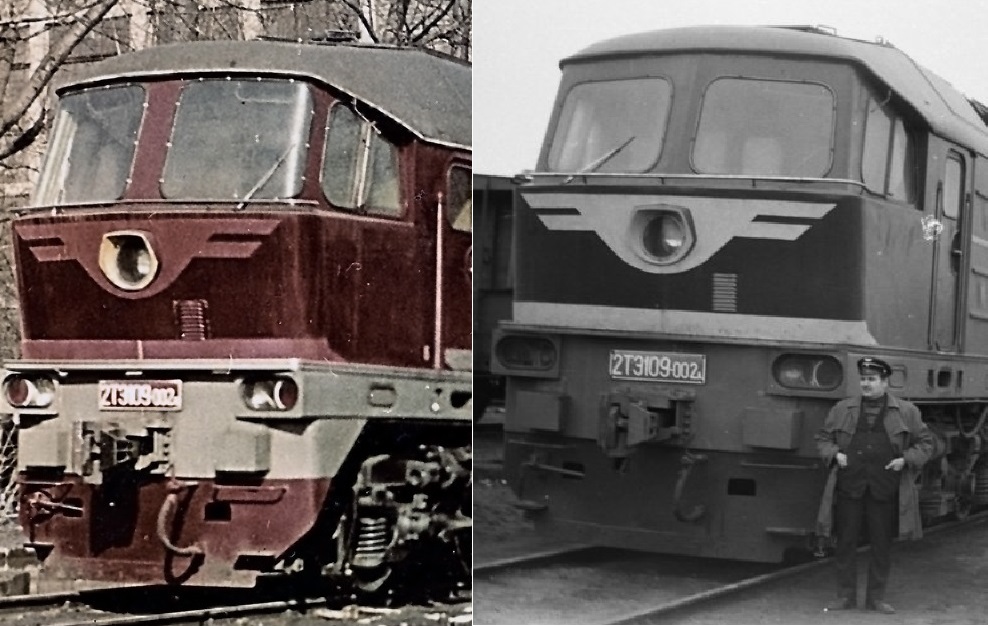

И наконец по теме. Занят по работе, потому продвижение небольшое, но есть.
Прорезал окошко под номер и расточил боковые окна кабины машинистов. Забавно, что у этой "люси" лобовые стекла уже небольшие, как у 132-й серии. Хотя вроде как с завода были крупнее :roll: Вот, скомпоновал фото вроде как той же секции (по крайней мере, одного тепловоза 002).
Почему с машиной произошла такая метаморфоза - непонятно. Может "обкатывали" на ней новую "лобовуху" 8-)
В общем, запил продолжается...
