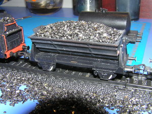

Всем привет!
Хочу поделиться наколенным прикладным тюнингом старой Пиковской 80 от Юниоровского набора.
Пока был в госпитале не дал рукам скучать, как говорит Стинки порукоблудничать.
И вот, что нарукоблудил. Прошу не быть строгим.
Следующую 80-ку буду переделывать трех-осную.
Подскажите. может кто знает какими декалями можно украсить борта, и если есть у кого советская эпоха на этот паровоз и вагоны я бы приобрел.
С уважением к вашему таланту камрады.
Затер все швы от отливки, сделал поручни лесенки.
Вагоны покрашены и наполнены углем.
В паровозе настоящий уголь
Сделал фонарь и фары, все горит и светится. Осталось остеклить и наклеить декали.
Вроде получилось не плохо.

Сделал таких 80-ток две. Вторая будет с более сложной механической ходовой.
Добавлю еще кулис.

Довольно неплохо поработал с поручнями,хоть и толстовата проволока.Покрасил бы в черный
не так бросалось бы в глаза.Оградка на водяном баке немного лишняя.На будке паровоза
сточить немецкие таблички.То что лок с освещением это похвально. :roll:
По поводу деколей.Они есть у Игоря (Бурбон),на Европу и СовокЪ.Но так как танк паровоз в совке это
всегда промышленность,то особо деколировать то и нечего. 8-) К примеру на паровозе МЧМ и номер,
на вагонах номера.Можно и вообще без надписей. :roll:

Не где не могу латунь 0,5 найти, приходиться 0,8 пока использовать.
Поручни на баке надо перекрасить,согласен. Я знаю что их там не должно быть но так лок как то ожил.
Я делал его на коленках пока лежал в госпитале. Спасибо за совет.

Все поручни покрасить в черный?

dima74 писав:Все поручни покрасить в черный?
Просто черный цвет визуально уменьшит толщину поручня.Правда и немного "сьест" детализацию. :roll:

Для сравнения один перекрашу ,а другой оставлю в красном.
Завтра сравним.

Отлично поработал, хоть и в госпитале... Дима,крась поручни в черный, не прогадаешь :!:

Оградка по бакам на Питерском живом 9П есть. Но поручни красят черным кроме входных в будку которые никелерованны, красить в полированный металл \серебрянку.
Будку остеклить бы, нанести какой либо номер, на предприятиях часто наносили просто инвентарный номер.

dima74 писав:....Не где не могу латунь 0,5 найти, приходиться 0,8 пока использовать....
Даа, поручни толстоваты, "дзен" чуть нарушен ("дзен" в китайской культуре - Гармония). Но техника изготовления хорошая, хорошая! Держатели поручней сделаны хорошо, скруглённые, одинаковые, Мне нравится! Найдешь проволоку тоньше и буде супер, тогда и в черный не совсем обязательно красить.

Спасибо парни за отзывы. Смотришь на ваши работы и думаешь, ну как так можно сделать, это же не реально!, потом пробуешь сам, и потихоньку начинает получаться не все но какие та маленькие победы уже есть . Больше скажу это спасибо вам и форуму.
У меня на подходе Е69-тые из темы " Забытые мелодии о Е69". Есть время буду доделывать.
По поводу поручней, латунь 0,5 не где не могу достать только 0,8 , на ней и тренируюсь (долгий и утомительный процесс, я вам скажу). А паровоз 80-ку захотелось как то оживить, зато в таком исполнении только у меня.
С уважением к вашему таланту, Дмитрий.

Да поручни сильно толстые, в совке они в большинстве были белыми тоже касается и кулис. Ну а так да пойдет как первенец.
Не обязательно латунь.

Из другого металла тяжело сделать кулачки на поручни, из меди сильно мягкие, из стали хрупкие и плохо паяються. Ничего найду латунь 0,5 , кто ищет тот найдет.
Завтра буду в Киеве, в понедельник приеду в Днепр и выставлю на обозрение два варианта 80-ток с разной окраской.

dima74 писав:Из другого металла тяжело сделать кулачки на поручни, из меди сильно мягкие, из стали хрупкие и плохо паяються. Ничего найду латунь 0,5 , кто ищет тот найдет.
http://hobbit.com.ua/ru/catalogue/latunnaya_provoloka/
В Днепропетровске )

Олег спасибо тебе большое, который раз ты меня выручаешь.
То ,что доктор приписал. В понедельник закажу.
